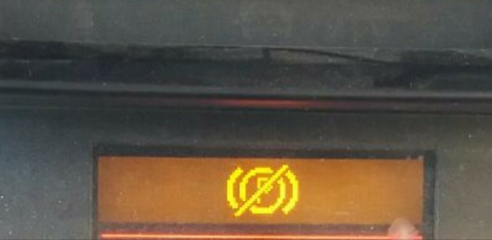

Fallo freno de estacionamiento
Zc8p responde a Zc8p de discusión en Audi A4 / Allroad B8 (2008-2015)
Podrias poner una foto del fusible en cuestión? Gracias -
Llevo con este fallo mucho tiempo. Se le cambiaron las pastillas traseras pensando que podría ser, pero nada todo igual. El mecanico me dijo que era un fallo de un sensor pero que no afecta al funcionamiento. Esto es lo que me dice el obd: 53 Freno de estacionamiento Descripción del sistema: EPB Audi B8 Número de software: 8K0907801F Versión de software: 0070 Número de hardware: 8K0907801F Versión de Hardware: H06 Número de serie: 00000000267022 Codigos de error: 02435 - Unidad de control, canal derecho, alimentación de corriente Señal no plausible Estática Decir que el freno eléctrico funciona bien, he borrado el aviso pero al poco rato vuelve a saltar

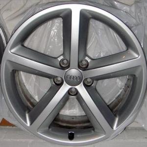

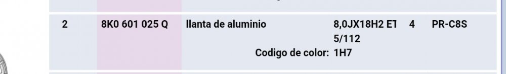

Gracias por el aporte de la web la tendré en cuenta. De todas formas esta mañana pase por el concesionario y pedi el código de color, me lo dio pero el código es 1H7 sin la "L" delante. Me extraño por que como comente ayer, varios chapista me decían lo mismo que con la L delante no le aparece.
He buscado ese código en la paleta de color de audi/vw y no aparece nose si solo sera ese código para el concesionario... :s
Tambien se veía como en la foto según le de la luz?
La diferencia es bestial. Si esa foto la he visto, puedo tener como 20 fotos de la misma llanta con diferentes tonos... Creo que me estoy volviendo loco ya
Consultaré la paleta de color de audi haber si es ese. Gracias
Pues entonces creo que la voi a pintar plata porque mi mecánico me comentó que pintarla en 2 colores no se quedaría bien como en la foto.
Bueno pues como dice el titulo quisiera saber que color lleva esta llanta, unos me dicen que es bicolor y otros que es efecto de la foto. Que opinais vosotros. Gracias de antemano

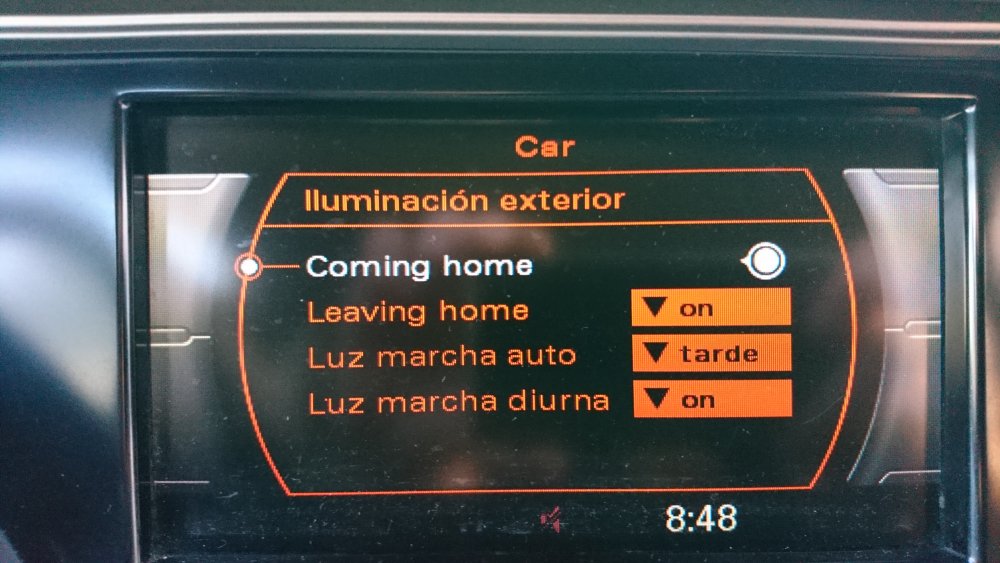

Nadie sabe sobre el tema??
Buenas. Tengo una gran duda que no hago nada mas que darle vueltas. Tengo el coming home y living home activos, se me encienden las luces antinieblas, pero no se encienden la luz de posición o diurna, (llevo faros halogenos con bombilla led en posición) Esto es normal,? se tiene que activar algo con vagcom,? Un saludo Gracias
