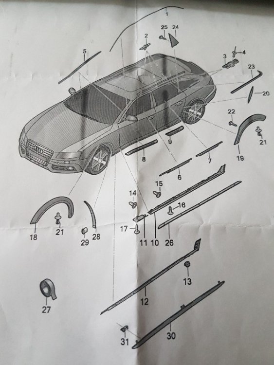

  12. ¿Alguién me puede clarificar si es la pieza 26 o la 30? Y si es la 30, la referencia que no la encuentro. Gracias.
  13. Buenos días. ¿Alguien conoce el precio o la referencia del inserto de aluminio de la taloneras del A4 allroad? Se que despieza y lo he estado mirando en el Ekta y en internet pero algo ando confuso. No se si es la pieza 26 o 30 en el Ekta. Muchas gracias por adelantado. Un saludo.
