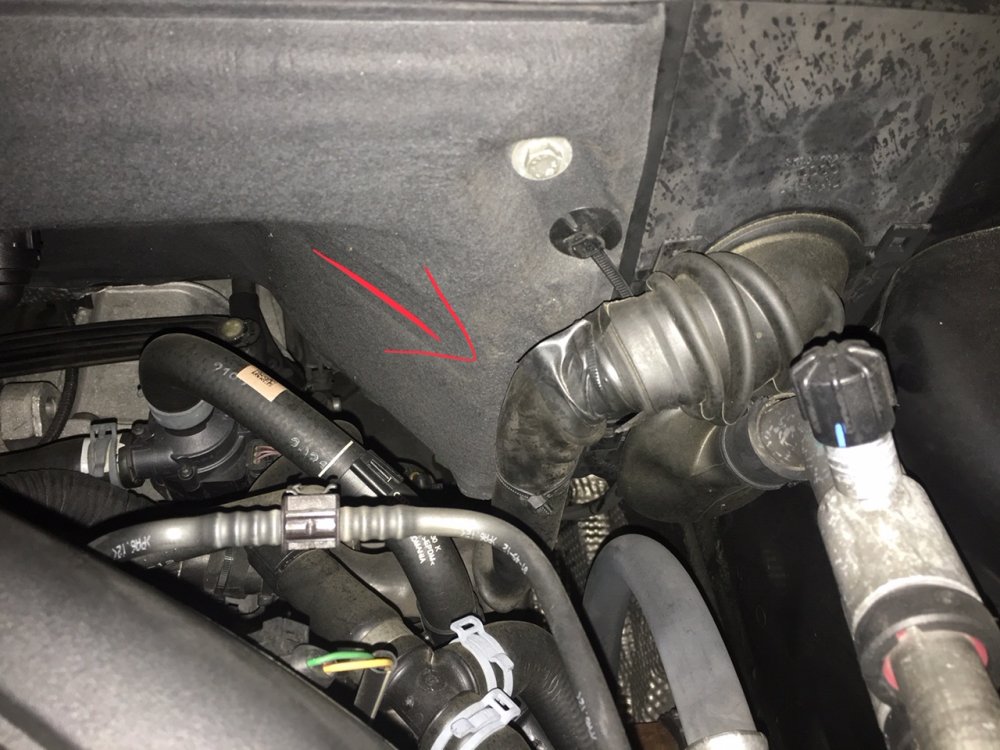

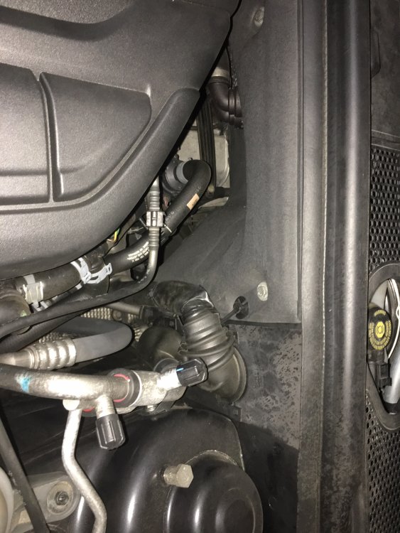

Lo ultimo que me imaginaba. Como se puede ver un salpicon junto a el tubo... ahi mi duda. Cierto es que siguiendo el tubo, va al bloque del motor. Quitare la cinta aislante y que sea lo que dios quiera. Gracias y saludoss
Hola compañeros, tengo una duda-problema. Como podeis ver en la foto, tengo un manguito o tubo con cinta aislante. El coche es de segunda mano, asi que no se que ha tenido o que apaño le han hecho. ¿ me podeis decir que es ese tubo, para que sirve y si hay problema por tenerlo asi? por mi mania de tenerlo bien agradeceria alguna ref o codigo de este tubo para poder sustituirlo. acepto recomendaciones de poner un OEM de la casa, uno no original o alguno de silicona. un saludo! PD: es un 1.8 tfsi del 2013
