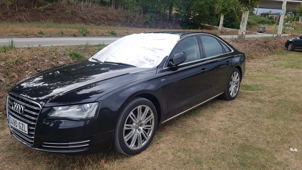

  5. Hola al grupo,mi nombre es Manuel y tengo mi audi A8 2010 4.2 FSI 372CV desde hace 2 años casi,muy contento con él. Me agrego al grupo haber si puedo ayudar a alguno o que me ayuden y si pudiese asistir a quedadas mejor... Lo dicho un saludo..:) Subo esta foto por que no hice más al coche...

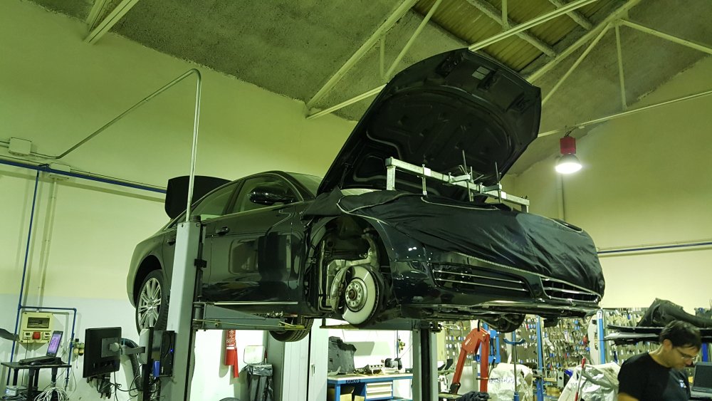

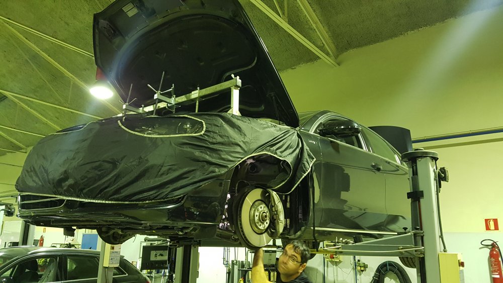

    En resumen deciros que en algunos casos como fué el mio,los compresores de los a8 (el mio es 2010 4e) fallan mucho y hay que cambiarlos,digo esto por que en mi caso pude averiguar mediante la garantia contratada en la compra de segundamano a audi que fué externa (real garant creo que de zurit)...ME DIJERON QUE CASI SIEMPRE(80% de los casos) PARA SOLUCIONARLO EL PROBLEMA ES EL COMPRESOR POR MAL FUNCIONAMIENTO DE ESTE.mi coche estubo en el taller mes y medio hasta decidir esto.Y eso era,solo que antes fué: -que si una carga haber si la pierde=pasta -que si sensor presion..=pasta -que si sensor calidad del aire=pasta por no decir que te quedas sin coche,no sabian por donde tirar ya... En resumen esto costó la friolera de 9000€ que tubo que pagar el seguro.Por ir haciendo pruebas a cambiar cosas que no eran pero que pagamos y añade horas y horas...de mano de obra.A 78e o así mas iva...osea 100e/hora. el compresor vale unos 1200+iva +montar y hay que bajar el motor...por que esta debajo del salpicadero entre este y el motor metido
