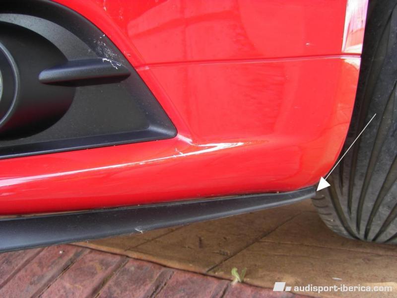

Son autorroscantes de los que llevan en la punta una especie de broca y con cabeza de estrella para poder ponerlos facilmente con un atornillador.

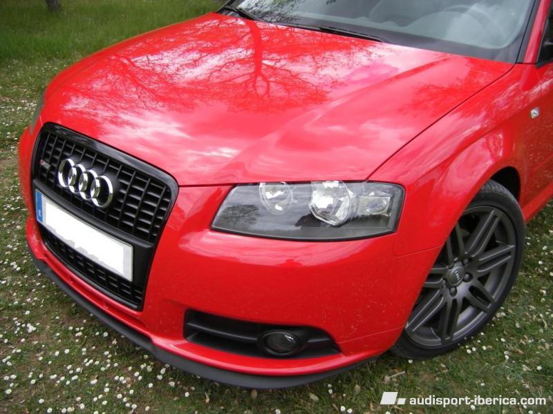

He estado viendo las modificaciones de tu Sportback,lo tienes muy guapo las llantas, las carcasas, el espadin... y ahora con esos faros con luz diurna en fondo negro esta increible! Bonita foto, un saludo.

Por ultimo recortar un pelin lo que sobra por cada extremo ( 1cm mas o menos) con unas tijeras es suficiente.

En los extremos los he puesto mas juntos para dale mejor la forma aunque casi lleva la misma forma que nuestro paragolpes.

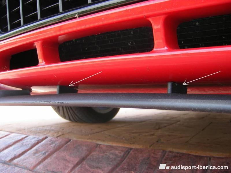

Aqui podeis apreciar dos soportes que vienen preparados para encajar en el paragolpes del Leon, los corte a la distancia que pide el paragolpes para seguir la linea y los sujete con unos tornillos. Alguien lo habra hecho de otra manera, si es asi que lo diga para dar mas ideas.

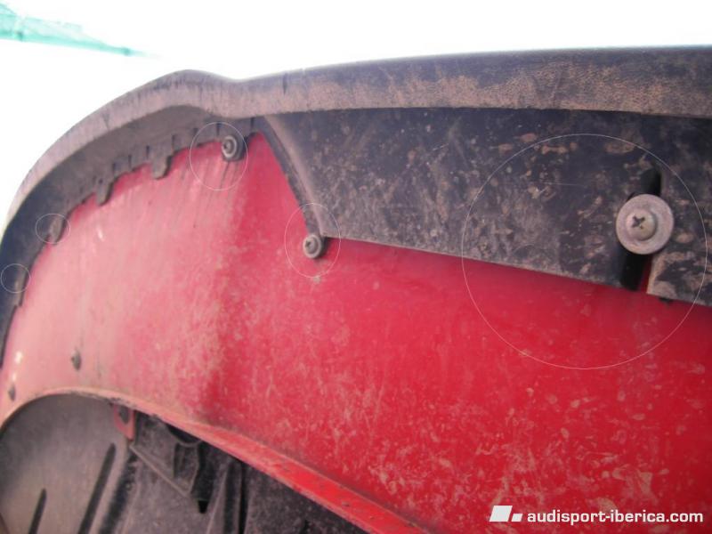

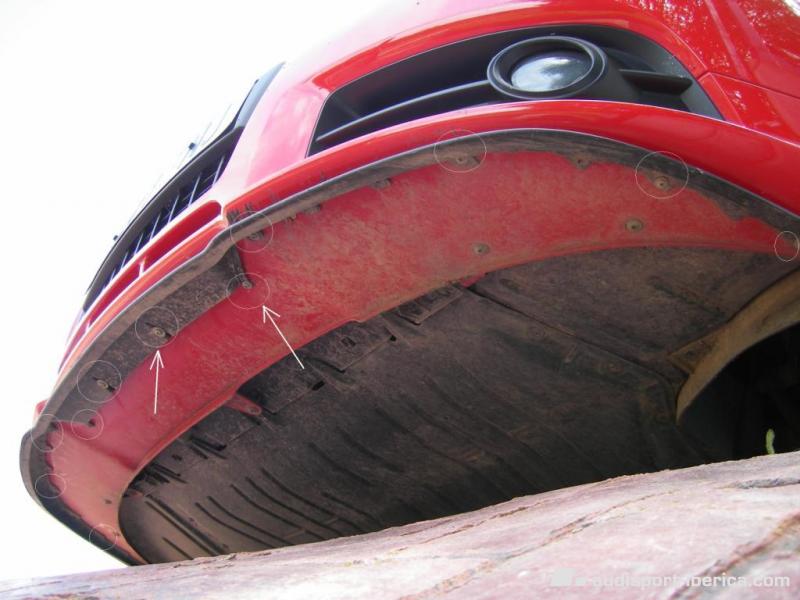

Bueno viendo que este tema le interesa a mucha gente y que tengo ya las fotos que hice para el compañero Spider paso a explicar como monte el espadin en mi paragolpes. Decir que es una pieza bastante flexible y facil de acoplar a cualquier paragolpes lo dificil es centrarla para que quede perfecta.. Lo he sujetado con tornillos autorroscantes, hay gente que tambien lo ha colocado con remaches. En esta imagen se ven mas o menos el numero de tornillos que he colocado. El numero depende de como quiera sujetarlo cada uno para que quede bien, ya que el espadin viene preparado solo para ser colocado en el Leon Cupra y para nuestros coches hay que adaptarlo.

Una foto con los aros de la rejilla pintados de negro brillante, no se si os gustara pero a mi me encantan!
