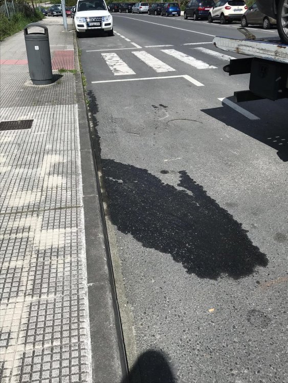

Lo mismo me ha dicho el de la grúa, donde está situada la dicha bomba de agua? Es que se salía el líquido muy rápido lo curioso, es que cuando me di cuenta que se sale el bote de expansión tenía el líquido entre máximo y mínimo, tres horas después estaba vacío Creo que cuando paré el motor es cuando empezó tirar con ganas -

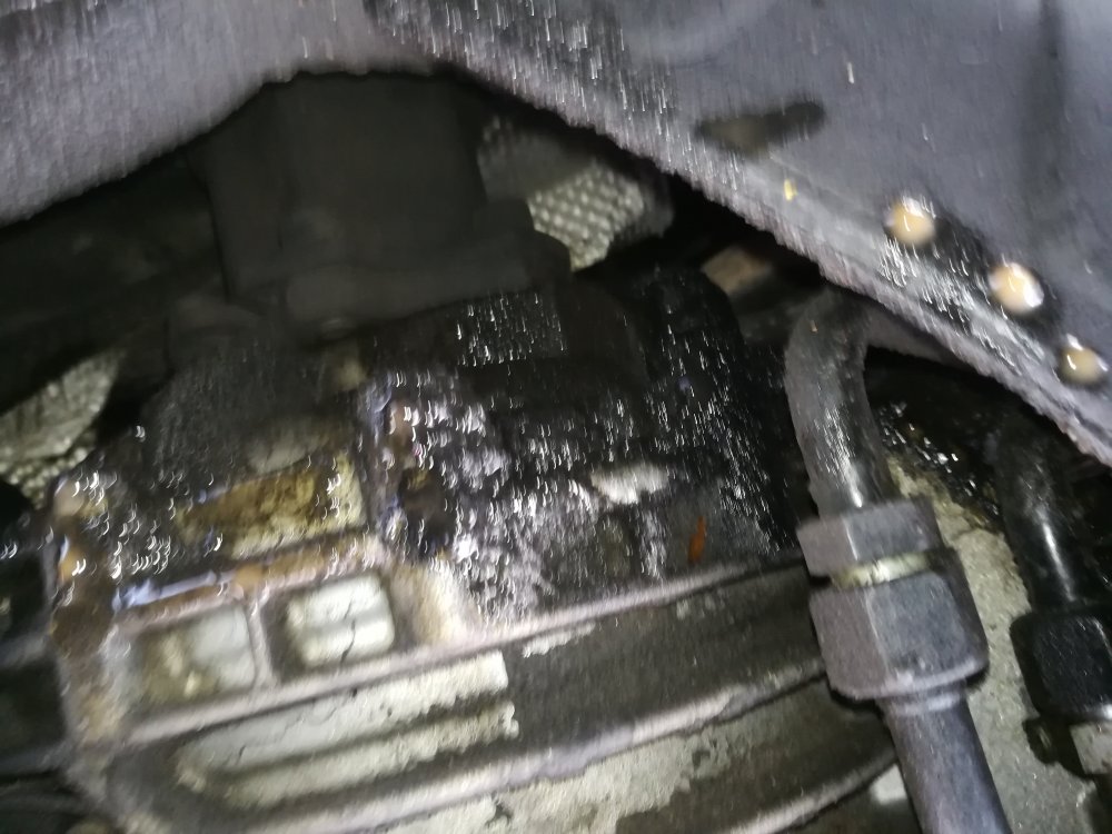

El A6 se ha quedado sin líquido refrigerador
Piotr publicó una discusión en Audi A6 / Allroad C6 (2005 - 2011)
Hola compis!!! A ver si os ha pasado? Hoy mi A6 se ha quedado sin anticongelante, me ha dejado tirado y eso que estoy de vacaciones a 500 km de casa He levantado el coche en la calle quite el cubre cárter y se salía el líquido refrigerador en la zona de la caja de cambio por donde está el radiador y estaba seco. Alguna idea lo que le podía haber pasado? -

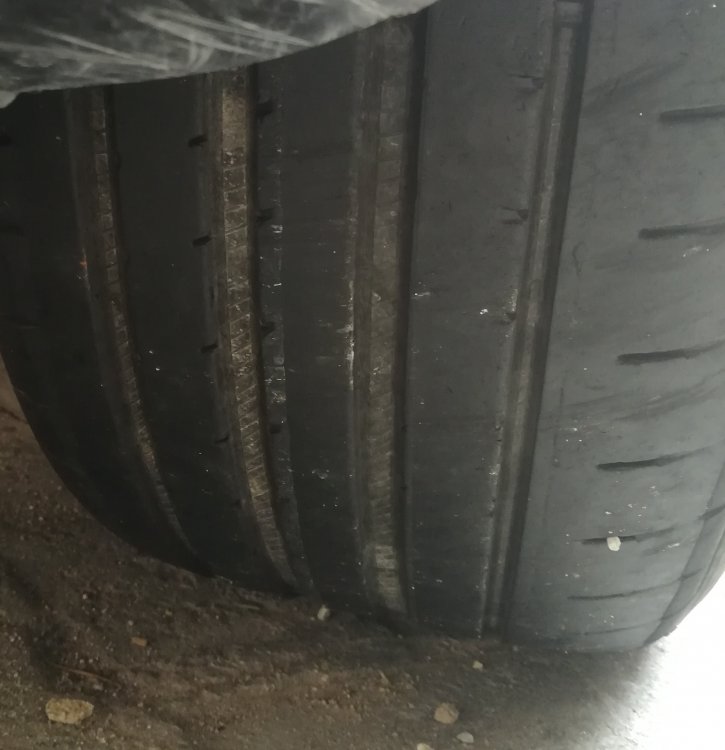

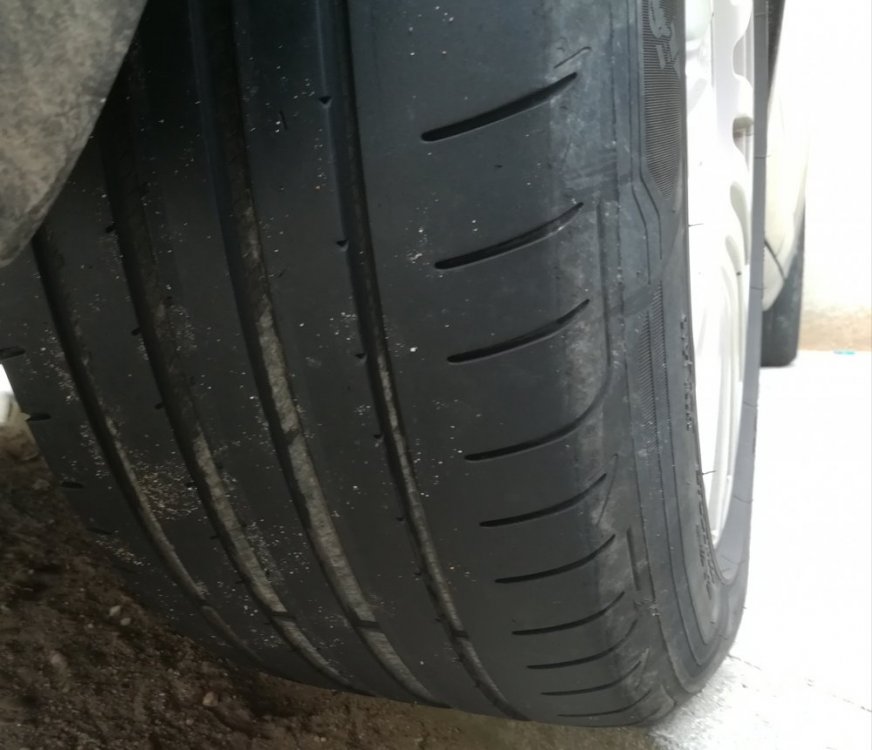

Desgaste neumáticos y quattro
Piotr responde a alcoscar de discusión en Audi A6 / Allroad C6 (2005 - 2011)
Vas a cambiar tu solo el aceite de la caja de transferencia? Podrías poner fotos como lo vas a hacer -
Hola, yo tego puestos Goodyear Eagle y parece ser que se gastan por igual, los delanteros un poco más castigados pero tampoco hay mucha diferencia Un saludo -

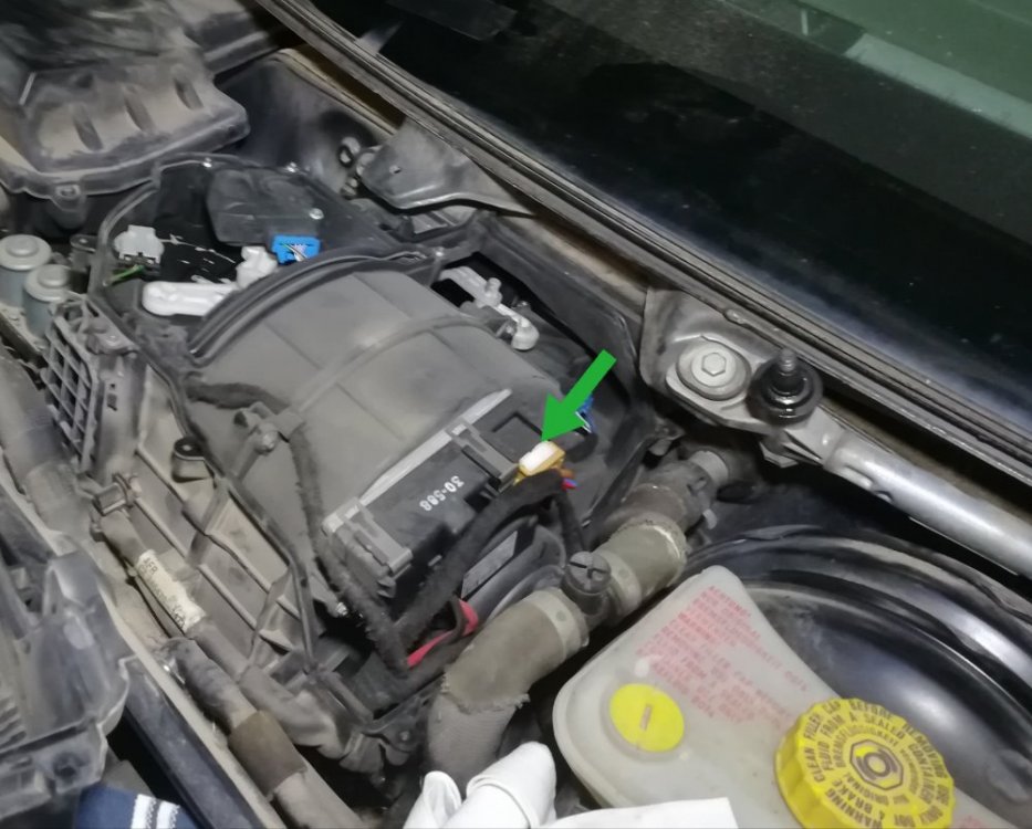

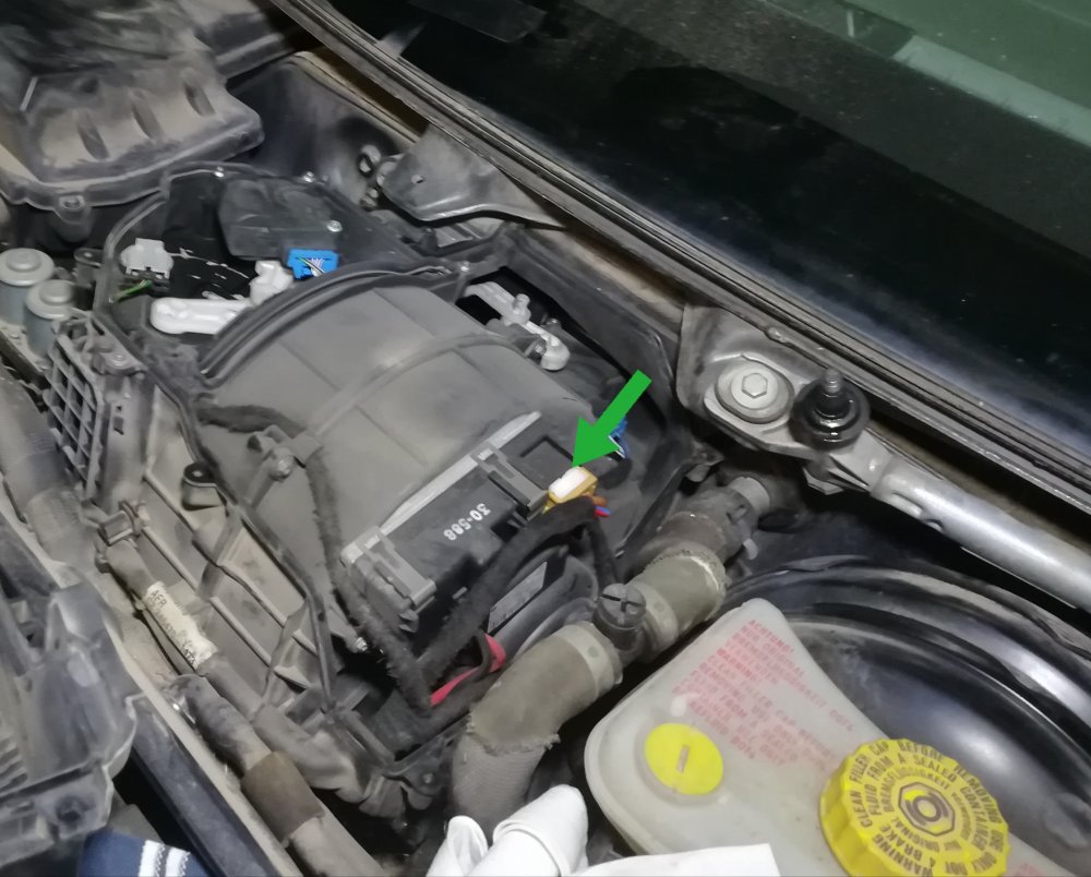

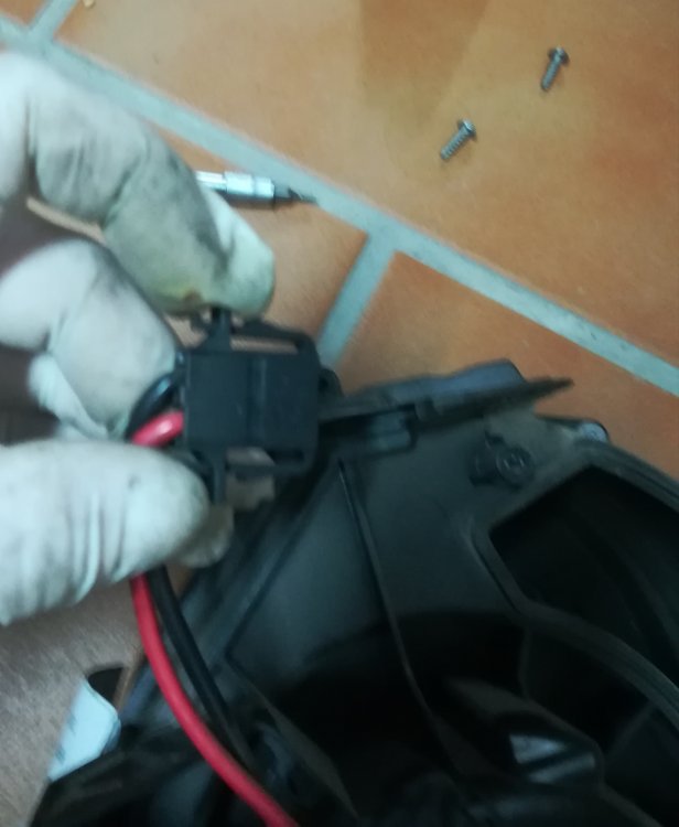

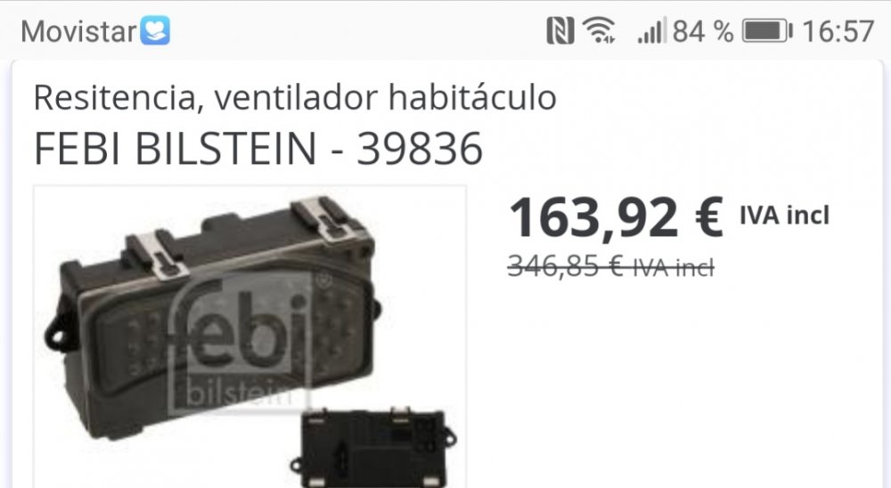

Hola Llevo un tiempo con el ventilador que me esta dando guerra, unas veces funciona otras veces no, cuando no funcionaba y pasaba por un badén empezaba a funcionar. El verano pasado fui a cargar el aire acondicionado y el del taller me dice que no funciona el compresor y hay que cambiarlo = 800 euros creo que vale esta broma, yo le dije que ni hablar que si que funcionaba y así fue viniendo a casa empezó a funcionar el ventilador y el aire acondicionado. Cuando conectaba el ordenador a mi coche me decía - fallo 01273,no daba importancia a esta avería por que después de un tiempo siempre acababa funcionando,eso sí buscando en los foros que podía ser. Este es el resultado Lo que fallaba era una resistencia, ventilador habitáculo, hoy lo he cambiado y ya no me da fallo y el ventilador va a tope. La resistencia lleva dos conectores uno negro(apretando dos pestanias sale sólito) , otro amarillo (este si que cuesta desconectar, yo metí un destornillador en la posición de la flecha verde y tirando despacito se ha quitado) Hay un video como meter mano a esta pieza
