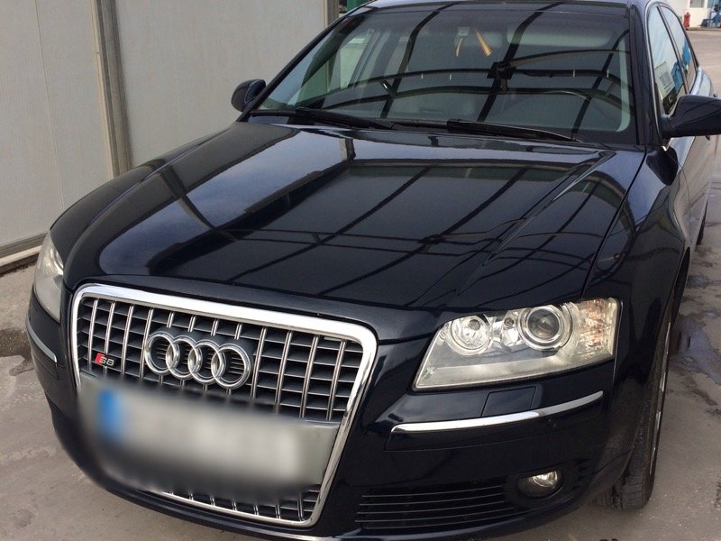

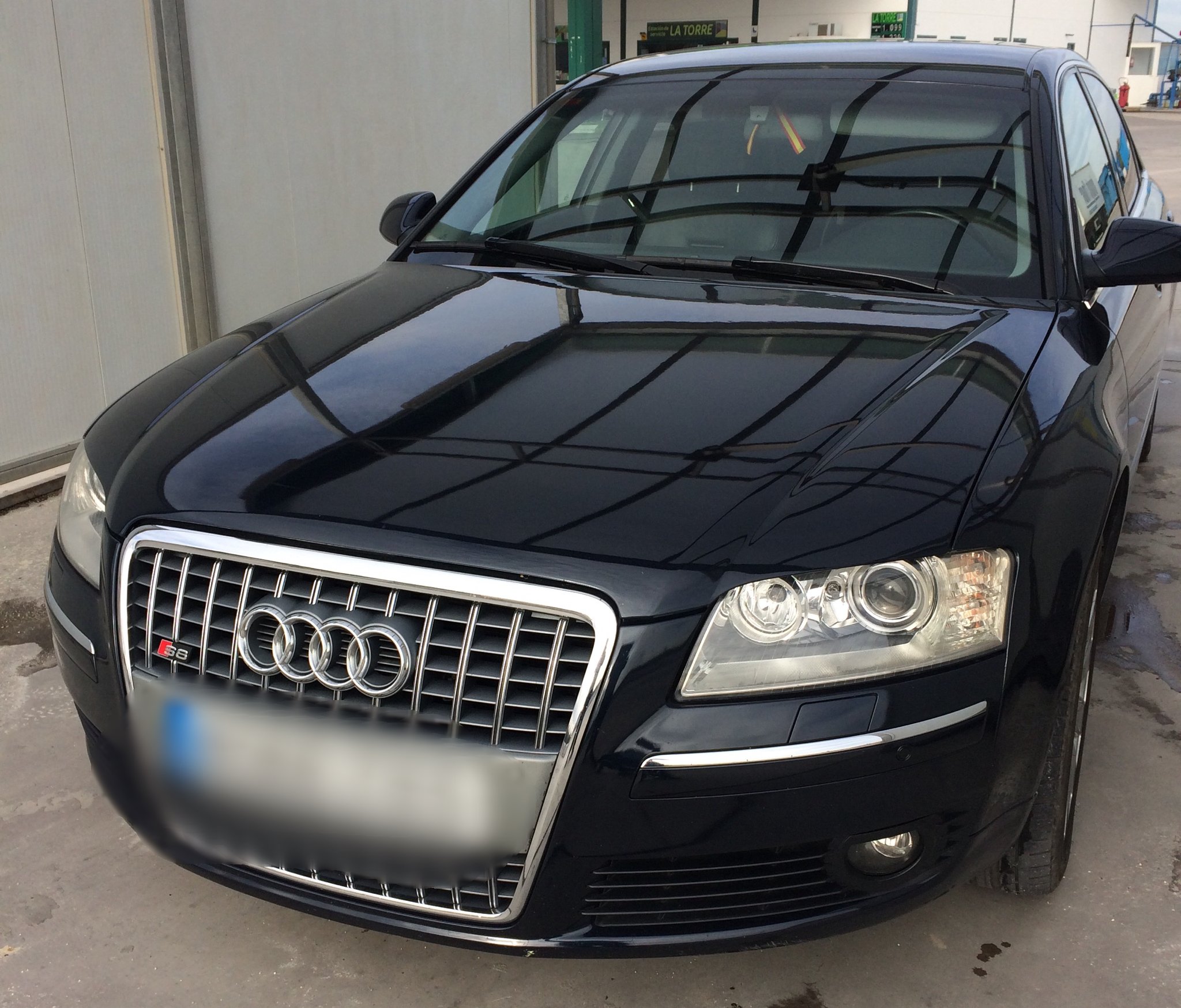

    Por cierto, la parrilla no es suya, es de un S8, la puso el anterior dueño porque le gustaba más que la original.

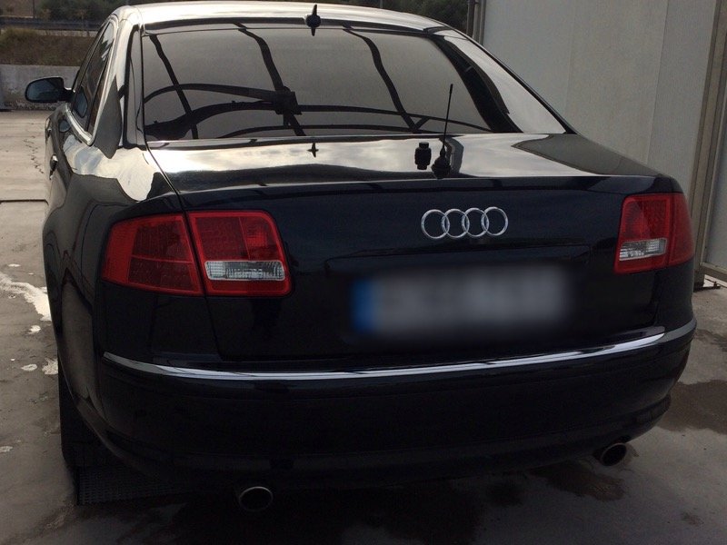

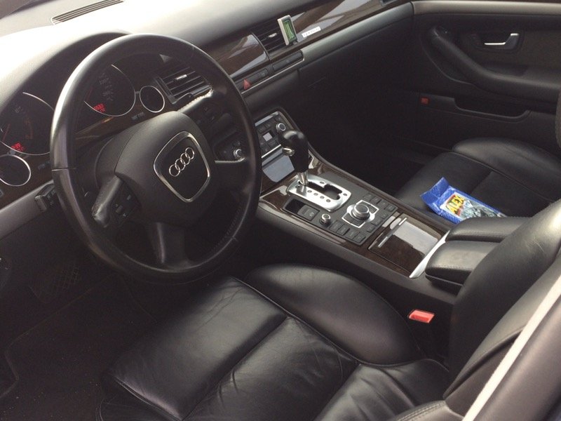

    Nuevo usuario
    Vivo en el Noroeste de Toledo Serjio. Lo prometido es deuda... Aquí van...
