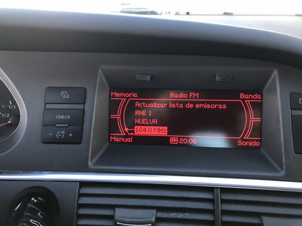

Mi mmi, es el basic plus, muy limitado. La fibra optica es un buen invento, pero dificil de manejar y acoplar a utensilios que no lleven la misma. Tras probar con varias frecuencias, elegi la 104 para un sonido mas limpio. Y me va muy bien. Es verdad que vivo en una zona de sierras y por aquí, no suelo coger interferencias. En Huelva y Sevilla capital, tambien me va bien con esta frecuencia. La ventaja que tenemos, es que nuestros coches estan muy bien insonorizados y con el volumen de la tablet se puede viajar con cierta comodidad y relajacion. -

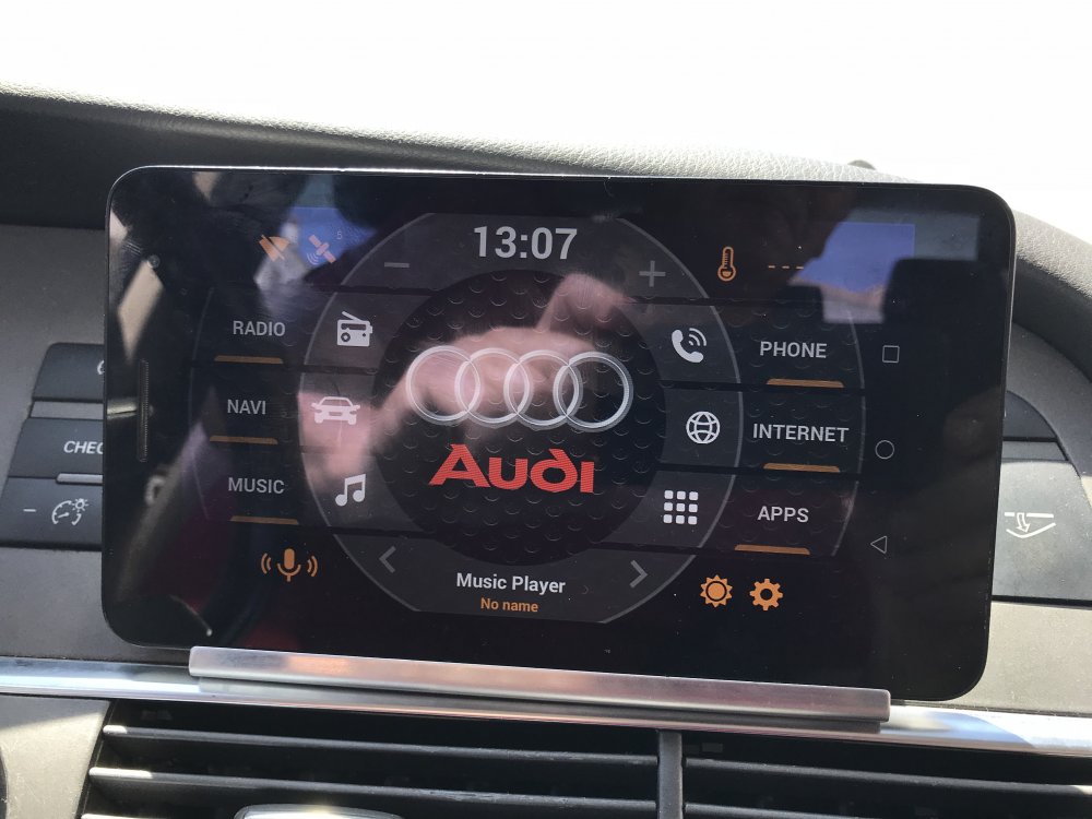

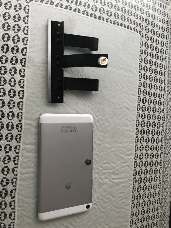

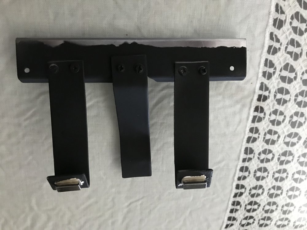

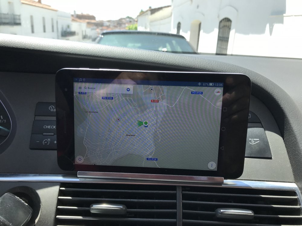

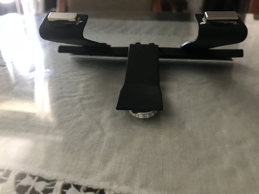

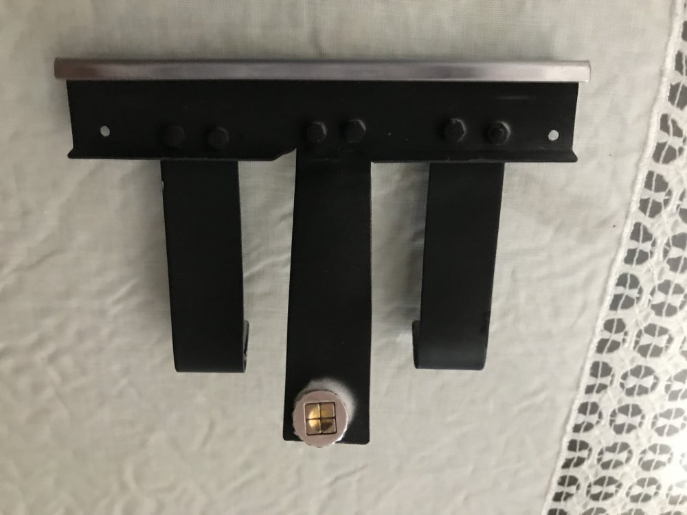

Mañana os paso con detalle el anclaje que he fabricado ( tengo el audi en la cochera). La tablet es una Huawei MediaPad de 7 pulgadas. Va apoyada sobre una canaleta cromada cogida con iman Tefax. De la canaleta cromada salen tres tiras de aluminio con sus correspondientes tres imanes, dos de los cuales conectan con los instalados en el recuadro del mmi. Queda totalmente estable, sin ningun movimiento en su manipulación. El sonido sale por el equipo del coche, a traves bluetooth y transmisor fm (con este ultimo recargo la tablet).Al tener wifi, disponibilidad total cuando se desee, a traves de nuestro propio movil como modem. Con este soporte tambien puede usarse el Ipad, y aunque el tamaño aumenta, en este caso disponemos de camara de fotos y videos, asemejandose a pantallas de los Teslas (es un poco exagerado) -

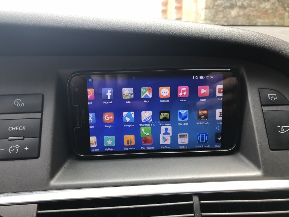

Es una pasada la cantidad de accessos disponibles. Ayer di una vuelta y pude comprobar como escuchaba musica y simultaneamente, enmudecia para solo oirse las indicaciones del navegador. -

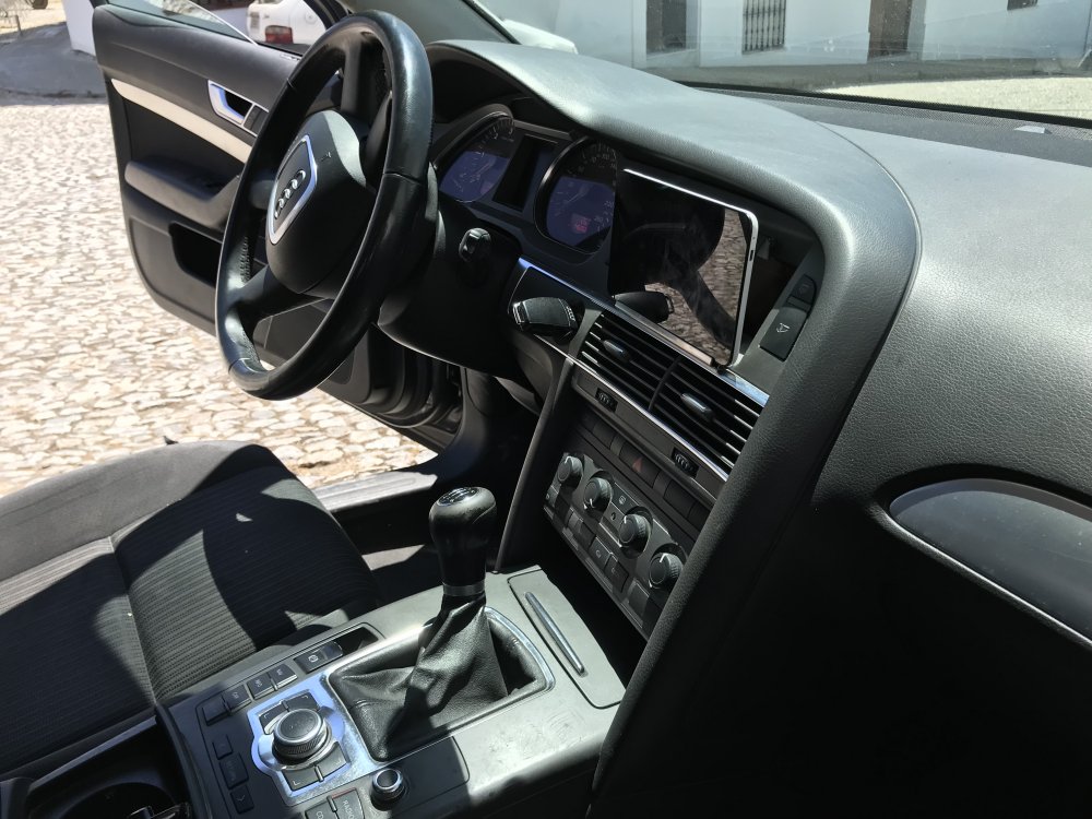

Al final he descartado el movil. En su lugar he instalado tablet, con todas las aplicaciones de Play Store disponibles. He utlizado cinco imanes muy pequeños y puedo poner y quitar la tablet con facilidad. El resultado final es la lectura en vertical y un comodo manejo. En plan estetico, para mi, queda muy decente. Parece que emerge del tablero. Sigo teniendo todo lo original disponible y nada que envidiar a las mejores equipaciones de origen. -

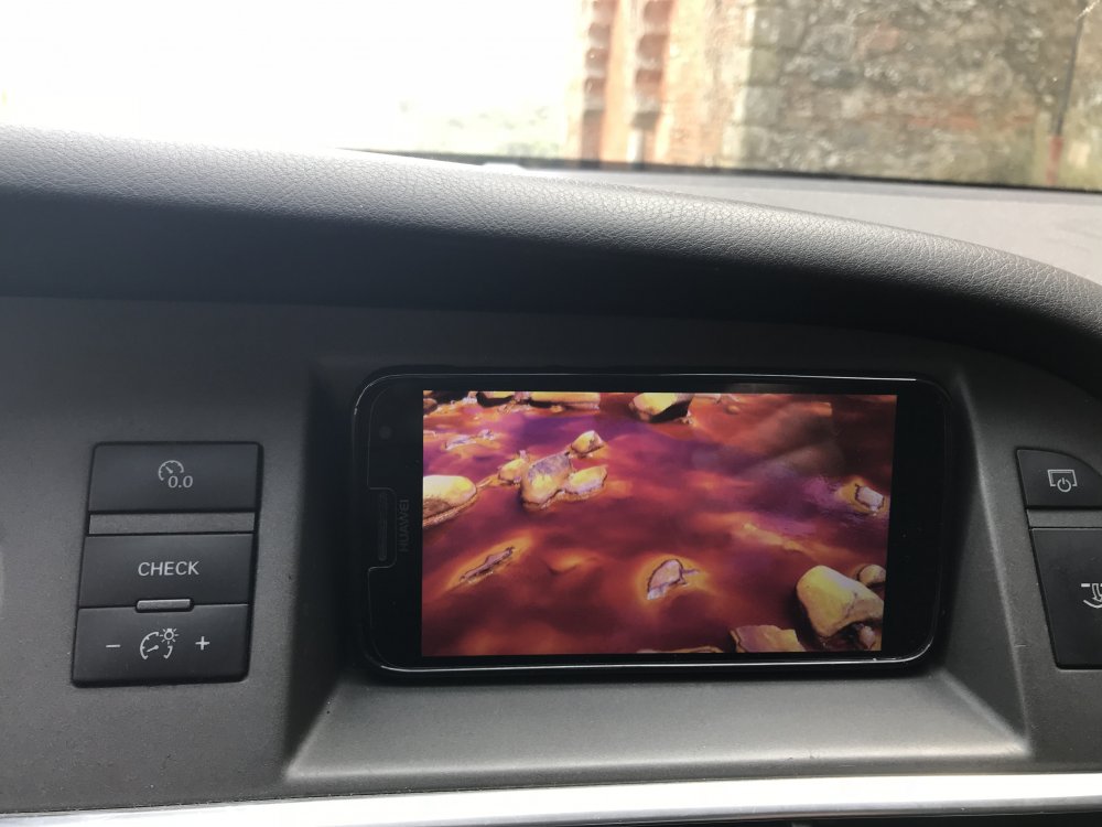

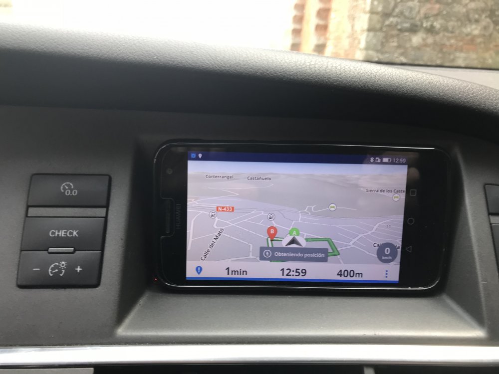

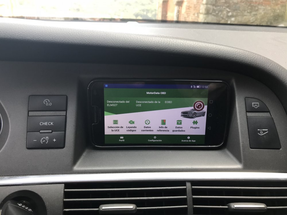

Como he tenido problemas con el inmovilizador y entrada de humedad en la centralita, he descartado instalar tablet o 2din ubicando en su defecto un movil Huawei ascend g7. Conservo intacto la pantalla original y no se nota ningun cambio aparente. El hueco queda perfecto para este movil. Dispongo de todo tipo de aplicaciones android. El sonido va a traves de bluetooth. El movil no lleva tarjeta y si es necesario utilizo Wiffi desde mi otro movil. -

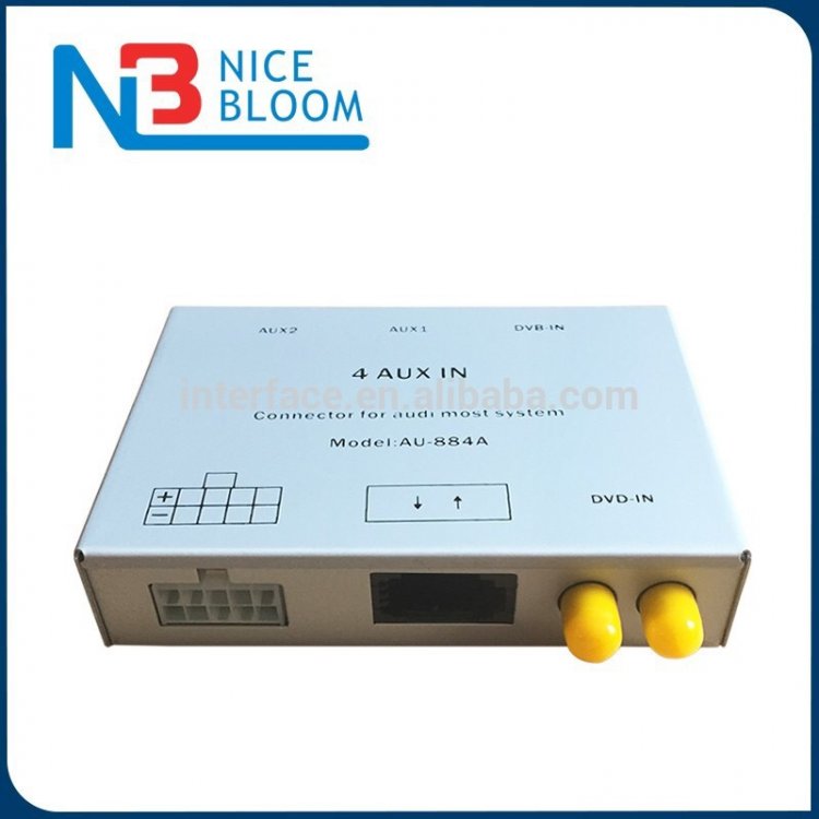

Segun informan, es un conector de 4 entradas para audi most system. -

Para los A6 con mmi 2g, ahi os indico un adaptador de fibra optica con cuatro entradas. Lo venden en Alibaba por un precio de 90 a 120 dólares por unidad. -

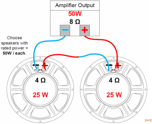

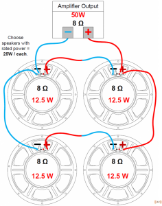

Afinando en la proxima instalacion, he topado con la soluccion para conectar dos amplificadores a los mismos altavoces. Con esta solucion, supuestamente, no hay ningun problema.
