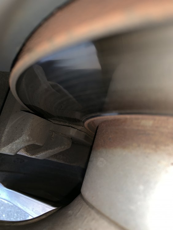

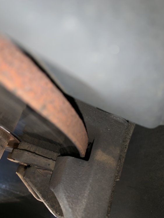

  2. Buenas. Tengo entendido que es normal que haya cierta diferencia en el consumo de pastillas aunque estén en el mismo eje pero, esto lo veo excesivo, Vosotros que pensáis? Muchas gracias, un saludo!!
