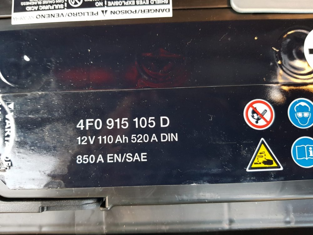

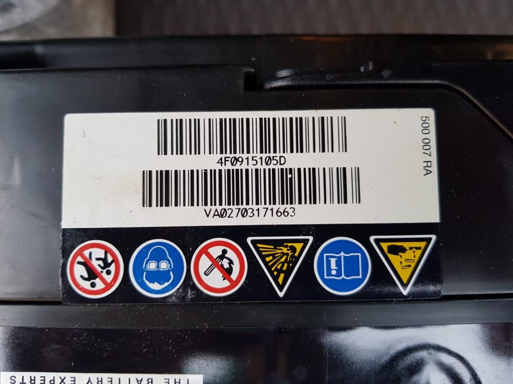

Bueno, por aportar mi granito de arena. Ayer me toco cambiar la mía, dejo las referencias por si hicieran falta. Un saludo
