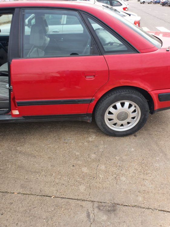

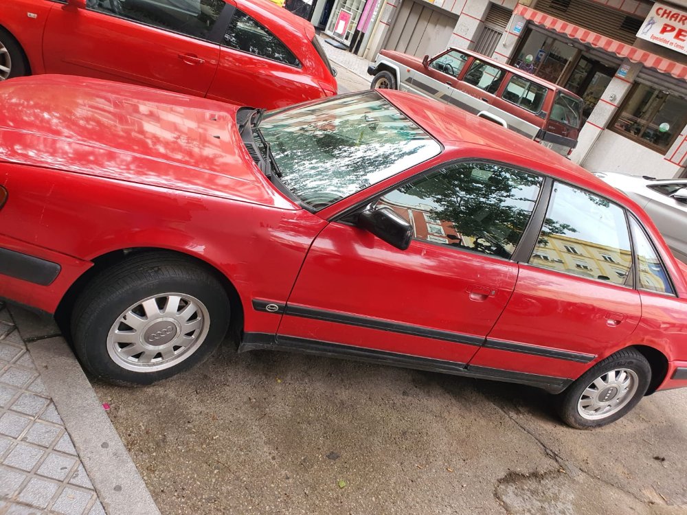

que va esta fatal de chapa muchos bollos que este año si puedo los voy a ir arreglando yo por mi mismo, y le falta laca en algunos lados... (el probre ha pasado años siendo vehiculo para el campo hasta que lo pille yo hace menos de dos años). Mi pregunta es como hacer andar ese reloj de temperatura de aceite? Y ya asi cosas que quiero apañarle son los anti delanteros, el boton ya lo he conseguido apañar al menos. Lo de las llantas fue que las pille las 4 por 60 con los neumaticos y me las lleve de calle para quitar las de chapa y darle otra vista. Asi que otras mejoras asi que podais decirme que pueda hacer que puedan mejorar y alegrar la vista seran bien recibidas -

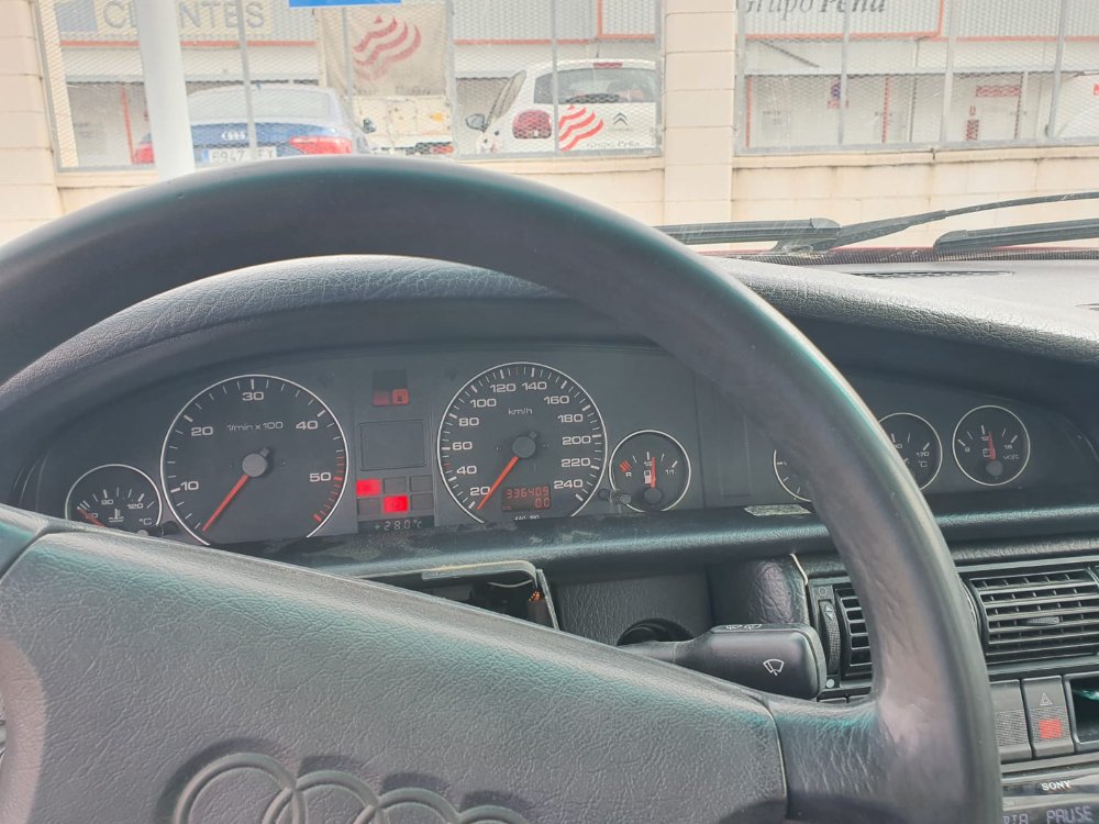

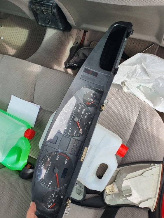

	Buenas a todos la verdad que nunca me he llegado a presentar error por mi parte, os quiero presentar mi chatarrita andante, un audi 100 c4 tdi con el bloque abp, no tengo muchas fotos pero os voy a enseñar las 3 cositas mas intesantes que e he cambiado como ponerles las llantas del a4 b5 intermitentes blancos y despues os comentare la jugada maestra que he echo hoy. Bueno no son gran cosa pero es mi chatarrita como le llamo. ahora viene lo jugoso que a alguno le puede interesar, el cuadro el mes pasado me dejo de contar, y se me metió en la cabeza el del a6 que es un poco mas estético la verdad. este era mi cuadro hasta hoy. el caso es que investigando en los foros rusos, si rusos, en los alemanes ni siquiera encontre nada. encontre como ponian el cuadro del a6 tal cual y funcionaba. entonces me la jugue y compre uno. el resultado es este. Mi asombro es que funcionaba todo absolutamente todo, la unico que no me funciona es la temperatura del aceite que el mío no tiene creo que ni ese tipo de sensor, y la única pega que la temperatura del refrigerante sube muy lento. Así que si queréis dar una pequeña actualización os vale, hasta el cuentakilómetros digital funciona y al menos en mi opinión se queda mejor y quita unos pocos años al coche por dentro.

chicos quería decir que hace una semana o asi consegui averiguar el velocimetro por fin, la cosa fue graciosa porque fue de casualidad, y os vais a reir. lo que fallaba para que el cuadro no andase ni la velocidad ni contara los km ni la temperatura( tengo que averiguarlo bien el de la temperatura porque sube un poco pero tampoco mucho pero al menos se que funciona) era que faltaba un fusible, me di cuenta porque para la radio instale un robafusibles o como se llame del cual me saca corriente de un mismo sin perder el otro y asi no cortar nada de la instalacion original y asi sacar positivo de contacto sin cortar nada, el caso fue que se mueve porque no es tan grande como un fusible normal y aveces tengo que volver a colocarlo bien. lo gracioso fue cuando lo estaba colocando vi que en uno de los espacios de los que hay en la fusilera libres habia pines y me extraño poruqe en los demas libres no habia pines ni nada entonces tenia por ahi un fusible de 30 de recambio total dije vamos a probarlo, adivinar que empezo a funcionar a las mil maravillas, selo dije a mi tio y el me dijo que dejo de funcionar desde que le cambiaron el bombin de la llave de arranque osea que por una chapuza de un mecanico que no se para que quitaria ese fusible el cuentakm y el velocimetro estuvieron sin andar mas de 7-8 años. La cosa mi padre tuvo que cogerlo el otro dia y se sorprendio de como iba el coche de fino (sigue sin mucha fuerza pero va algo mejor de cuando me lo dieron) solo falta el de la temperatura que no sube entero se queda en los 60 y un cable que estaba cortado en el vano motor y no se donde va no consigo averiguar el otro extremo. La cosa que queria avisar de que si os falla el cuadro puede ser un jodido fusible como me ha pasado a mi. Y si alguien supiera como averiguar lo del cable( si quereis paso foto) o lo del porque la aguja no sube y se queda por 60 se lo estaria agradecido!! -

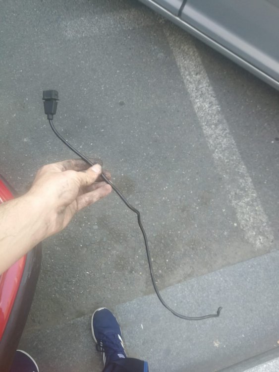

que va los sensores que he visto tienen "su cable bien conectado" por eso he preguntado cual seria para saber si esta malo el sensor o algo y como tiene varios ya no se cual es... y el cable roto por eso he pasado la foto de donde va conectado... el caso que muy largo no es y el otro extremo no lo veo por ninguna parte... -
	hola buenas tengo un audi 100 tdi del 91 el cual hace un mes lo abrí y me encontré un cable colgando. Aquí os las pongo las fotos. va conectado en la primera imagen en el ultimo conector de la derecha. Cuando estaba conectado, se encendía la luz del muelle constantemente y los calentadores no son porque van perfectamente y no se de que podria ser. y otra pregunta alguien sabe cual es el sensor que manda la informacion al relog del cuadro de la temperatura del refrigerante? es que creo que lo tengo estropeado porque intente cambiar el cuadro y no se me soluciono. Gracias a todos

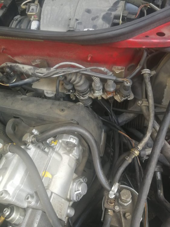

pues muchas gracias la verdad perdon por la tardanza... la cosa es que no se donde esta ni el sensor de la velocidad ni los esquemas electricos... y la verdad no los encuentro por ningun lado... encima ayer me dio por abrir el capo por si conseguia verlo de refilon ( ha estado el coche en el taller dos meses por lo menos) y la verdad no se si estaria ya asi o no poruqe no me acuerdo pero... el caso es que justo detras del motor hay varios sensores creo que son y uno de ellos me di cuenta que esta roto y esta el cable colgando cortado, a ver si mañana me acuerdo de echar una foto por si alguien me puede decir de que es cada sensor o lo que es directamente( porque lo mismo ni es un sensor) para saber a donde va el que esta cortado... -
