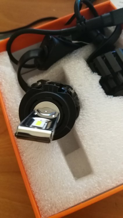

Buenas Acabo de poner las p9 en un audi a3 2009 me ha costado un montón que quedara encajada la de la izquierda por la dificultad y el poco espacio que tengo para meter la mano, la luz espectacular, , no se si tengo que regular las lentes y otra cosa que me preocupa que aunque cabe todo dentro del faro queda todo muy ajustado, y la temperatura ahi dentro debe ser alta, alguna recomendación ? sobre ajuste de lente y la temperatura Graciasssss

Buenas si ya tiene forma de h7 pero necesita el adaptador, he pedido uno al mismo de las las luces Graciassss

Las chapitas esas dices que tenian que haber venido? Las compre aqui https://es.aliexpress.com/item/CNSUNNYLIGHT-Super-Bright-LED-Car-Headlight-H7-H11-H8-9005-HB3-9006-HB4-9012-D1-D2/32822593781.html?spm=a2g0s.9042311.0.0.264163c0TuZcZg
Buenas de nuevo , acabo de enterarme que necesito tambien los adaptadores esos metalicos del principio del hillo Sabéis donde puedo conseguirlos ? Graciasss

Buenas He comprado para mi a3 8p restyling 2009 estos led los P9 H7 aconsejados en el hilo y no hay forma de encajarlos en el faro, necesito aparte algún adaptador o algo? Graciasss
