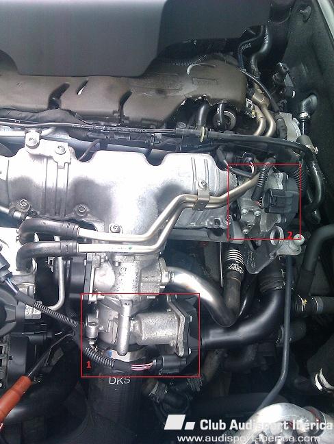

Bueno pues parece que ya esta solucionado y esta vez parece que es defitivo, el fallo siguinte: 1 Fault Found: 7859 - Intake Manifold Flap Position Sensor (Bank 1): Implausible Signal P2015 00 [039] - Mechanical Failure corresponde con la pieza que ya comente la nº 2, pero resulta que esta pieza no la venden suelta y hay que cambiar la nº 3 que a su vez lleva incluida la nº 2 en resumen 680 € :frusty: :frusty: -

bueno aqui os pongo una foto de las piezas, la que tiene el nº 1 es la que ya me han cambiado y la que tiene el nº 2 es la que me cambiaran mañana, cruzare los dedos para que esta ultima sea la del fallo, :drooling: :ranting2: -
