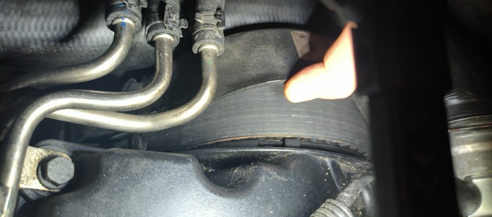

  1. Hola a todos, hoy me han hecho la distribución al coche o eso creo, pues bien, he mirado la correa después de hacer 100 km y está así, al girar si que salen la referencia y eso pero no la veo que parezca nueva y era para pediros consejo de si creéis que es nueva o simplemente me han dejado la que tenía y me han cobrado sin hacer el cambio. La correa auxiliar si que veo que la han cambiado claramente pero esta no sé yo

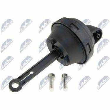

  9. Pero ese actuador de vacío se puede cambiar o tengo que cambiar la pieza entera?
  10. Lo que tengo roto es la parte negra que te señalo en la foto, creo que es una válvula que abre y cierra el enfriador de gases

  13. Buenas tardes a todos, resulta que hace unos meses me saltó el piloto del check engine pero quitaba la llave un par de veces y la volvía a poner y se iba. Pues bien, el check engine se ha quedado fijo y no se va. He metido el obd y he podido borrar el fallo pero al apagar el coche y volver a arrancar... Vuelve a salir. Los fallos que me aparecen son P2108 y P2102. He visto que tengo el actuador de la válvula del enfriador de gases partido por lo que se queda suelto y no actúa. Esos dos fallos pueden ser debido al actuador? Ese actuador se puede cambiar o tengo que cambiar el enfriador de gases completo? Tengo partida la parte de abajo de la foto que engancha a la válvula. Gracias de antemano a todos
