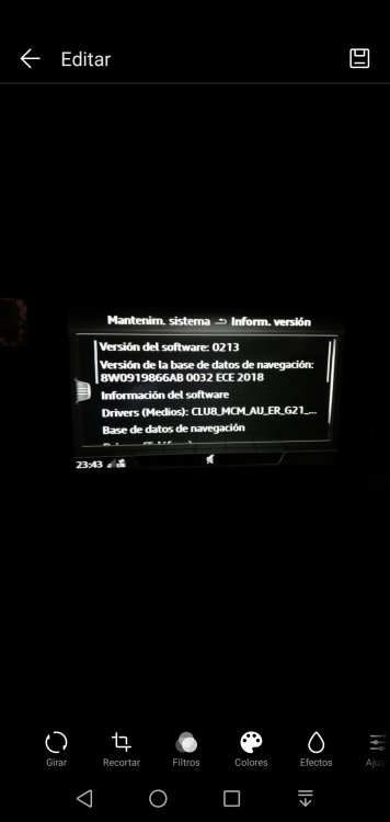

	Bueno después de tu mensaje me quede con la mosca detrás de la orejas y le eche un vistazo a las especificaciones del vehículo y mi sorpresa fue que el MMI que tengo es el basico porque no pone nada de plus (en el momento de la compra desconocía la diferencia y siendo el coche a estrenar, paquete sline supuse que traería la última versión). Bien, tengo dos preguntas: ¿Habría forma de reclamar al concesionario esta incidencia y poder actualizarlo? En caso de tener el MMI básico, ¿como puedo introducir los pois de radares? Un saludo.

	Me podrías pasar los que si te han funcionado? Por cierto, según la foto que he colgado, ¿que versión de MMI tengo? Un saludo
	Donde puedo mirar la versión del MMI?
	De obsoletos no me indica nada, solo que la instalación ha sido fallida. Tengo A4 Sline con dos semanas estrenado por mi, MMI Plus. Me ha parecido ver versión 0214
