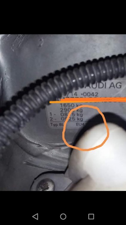

  5. Hola buenas tardes. Yo tengo un Audi A3 1.6 8l atracttion estaba catalogado como Euro3. Me fijé que en la placa de identificación del motor ponía EU4. Me fui a la Audi y pedí un certificado de emisiones y entregando el permiso de circulación allí mismo me confirmaron que era euro 4 pagué 36€ y en una semana ya lo tenía tramitado por tráfico se encargaron de todo ellos. Te aconsejo que te acerques a un concesionario audi- Volkswagen y qué te hagan el certificado de emisiones. Un saludo
