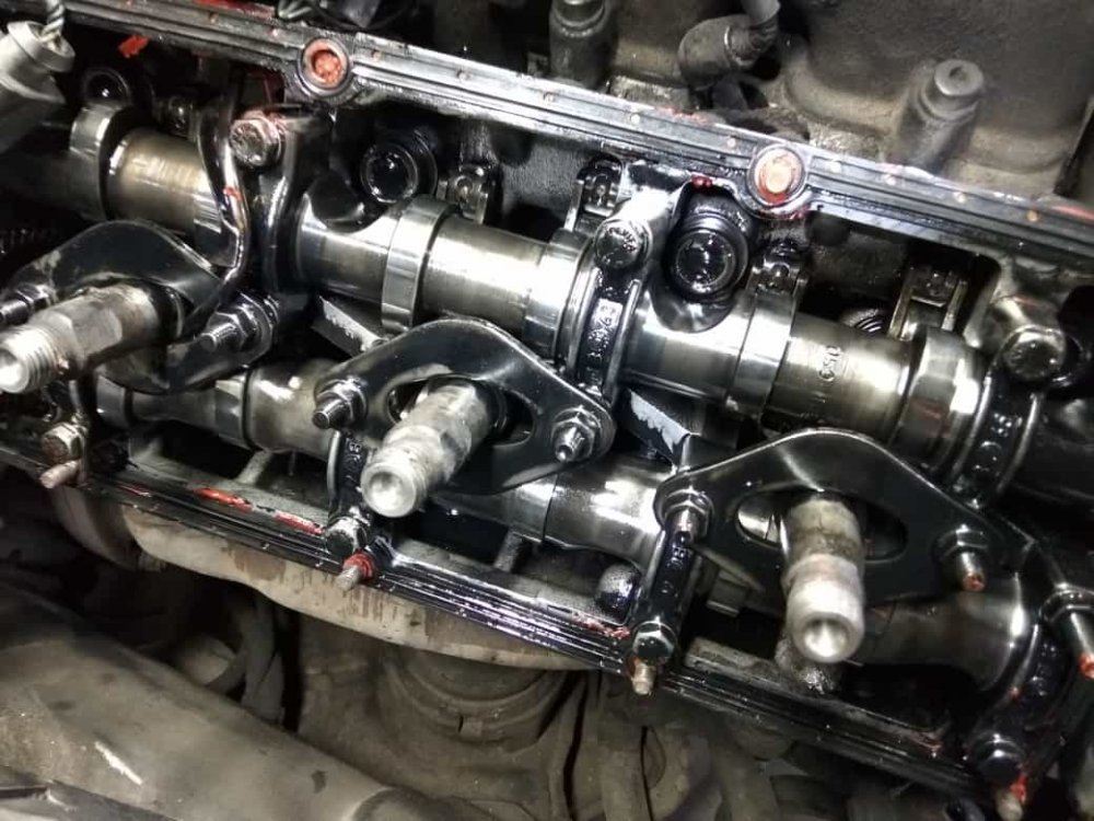

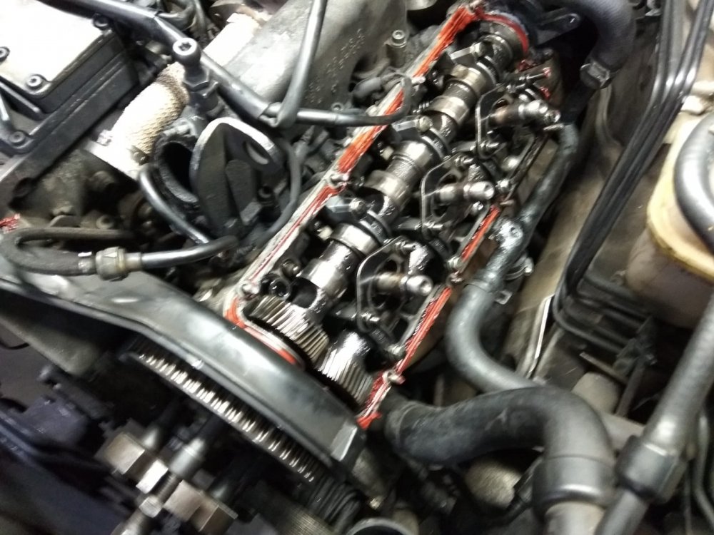

Buenas tardes. Tengo el motor ake. En un A8 quattro automático de 180 CV. Me identifico totalmente con lo que expones. Es un gran coche. Quisiera saber si puedes ver el tema que inicié porque en realidad no sé si es que el coche anda poco o menos de lo que yo esperaba o es que hay algún problema que no han sabido arreglar. Tiene una culata con rodillos y la otra la de balancines. Puse dos fotos. Me han limpiado el turbo, han puesto los tubos nuevos, el intercooler etc. Pero el coche no tiene ese tirón típico, o sea no sientes que te peque al asiento. El cambio es raro, piso a fondo, se acelera pero no empuja bien. Si pudieras guiarme un poco te lo agradecería. La de arriba es de rodillos y la da abajo del ake. No entiendo si eso pueda disminuir la potencia. O no tiene nada que ver. Sé que el coche no es un tiro ninde origen pero... Algo más seguro que sí. El coche no pasa de 190 kmh. Te envío un saludo. -
Buenos días a todos. Lo primero es dar las gracias. Foros de este tipo ayudan siempre a encontrar soluciones y compartir asuntos que nos preocupan y con los que disfrutamos. Comenzaré diciendo que desde agosto tengo un Audi A8 del 2001. La versión es 2.5 TDI V6 quattro automática de 180 CV. El motor ake. Quisiera compartir con vosotros todo lo que me ha pasado con este coche. Cuando lo compré era un coche que estaba muerto absolutamente, sin potencia alguna. Echaba mucho humo, una barbaridad. El caso es que lo llevé al taller para que lo arreglaran y pusieron nuevos los tubos que estaban rajados, limpiaron el turbo que estaba lleno de Carbonilla, han anulado la EGR. También pusieron el intercooler nuevo y abrieron las tapas de los balancines para ver qué tal estaban ambas culatas. Una, la original, tenía árboles de levas gastados, balancines, taqués, piezas de presión, o sea todo gastado. Y la otra..... La otra no es la suya de origen. Está nueva pero es diferente. Finalmente pusimos las piezas de la que estaba gastada nuevas y montamos. Se ha notado una ligera mejoría, el coche no hecha humo, ha pasado la ITV, etc. Todo bien pero no sé. O es un coche que no anda como yo esperaba o es que hay algo por ahí electrónico o yo que sé, que está fallando. Hay algo que no deja al coche tener fuerza o esa es mi impresión. Hablan del acelerador q no manda bien la señal. O la culata que no es la suya que modifica el avance o no sé. Si tenéis alguna idea os lo agradecería. Voy a intentar subir dos fotos de ambas culatas es muy curioso. Veréis que no son iguales. No sé... Quizá el coche no anda como yo pensaba pero creo que no anda lo que debería.
