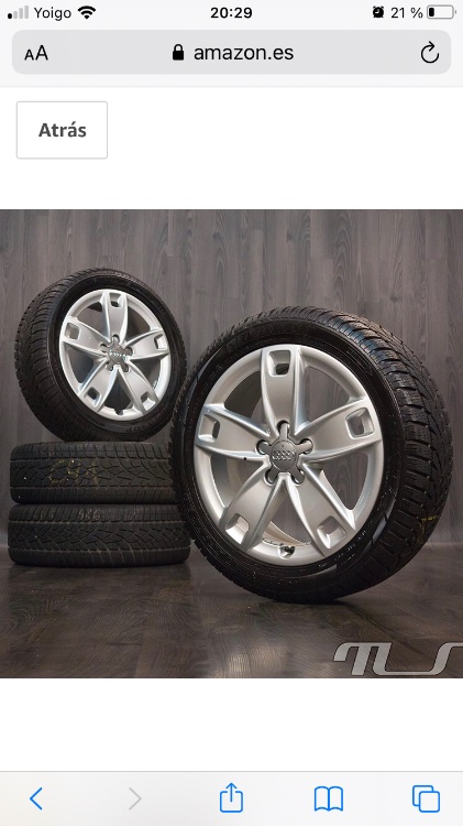

La verdad es que aunque fuese mejor con 17, guardaría las 19 para ponerlas de vez en cuando porque el coche con 19 esteticamente es una pasada. Con permiso de la parienta claro jajaja
@JavitoImagino que irá más ligero con 17’ ya os contaré cuando las ponga y subiré alguna fotillo, si veo que va mejor con 17’ se pone en ventas las 19’ y listo jaja
Es cierto @Torvic son del 8p, creo que voy a buscar unas como las que dice @jatdt, tienen buena pinta. A ver si hay suerte y las consigo para estas navidades y me las auto regalo.
He visto un juego de llantas y ruedas que están bien de precio, serían como estas. Estas son originales, estéticamente imagino que perderá un poco pero parecen prácticas para el día a día. un saludo!
Muchas gracias jatdt No pregunto nunca sin haber visto todo lo que pueda en este foro y en otros en los que estoy registrado, ya había visto esa información pero aún así quería opinión de alguien. De todas maneras volveré a echarle un vistazo y me basaré en ello. Un saludo!
Buenas tardes amigos, Estoy pensando en hacerme con un juego de llantas de 17’ actualmente mi a3 lleva 235/35 r19 mi idea es tener un juego de llantas de cada medida con sus correspondientes neumáticos, mi duda es si el coche se verá muy mal con unas llantas y ruedas más pequeñas que las que lleva de serie. Es decir, pasar de 235/35 r19 a 225/45 r17 quiero tener unas para invierno y otras para verano. ¿Se vera estéticamente muy feo? ¿Me valdrán los mismos tornillos? Mi coche es un a3 s-line. un saludo!!
