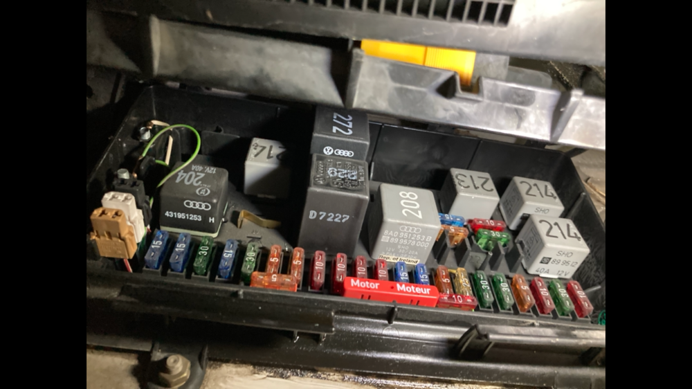

Hola! Pues justo esta tarde lo recojo del taller. Le han cambiado el micro switch de la admisión y un par de sensores de temperatura. El mecánico lo ha estado probando y dice que va bien. Mañana os cuento! En cualquier caso, sabes donde va el relé de la inyección? Debajo del volante no está, y en la caja de fusibles diría que tampoco. Gracias y saludos! -

Hola, Gracias a la gran ayuda de @Redesoft he estado mirando relés y fusibles. El de la bomba de combustible ya lo he localizado y he pedido uno nuevo para curarme en salud (vale muy poco). Y ahora me falta encontrar el numero 30, es que controla la Ecu. En principio podía estar debajo del volante, pero ahi solo lleva el del Aire Acondicionado. Y en la caja de fusibles, tampoco está el relé 30. Alguien sabe donde puede llevarlo un 80 2.3e? Y en cuanto a los fusibles de la Ecu, los 27 y 28 estan dentro de un protector de plastico que pone “engine”. No se que hacer con eso. Pongo una foto de la caja de fusibles por si se os ocurre algo. Gracias! -

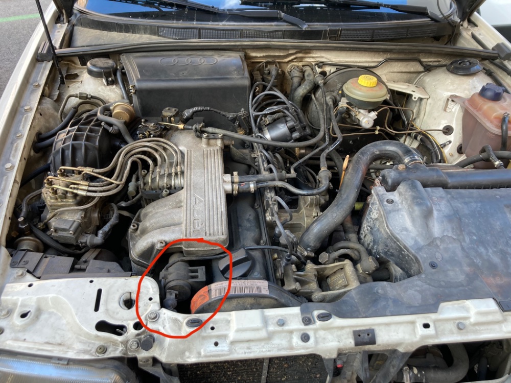

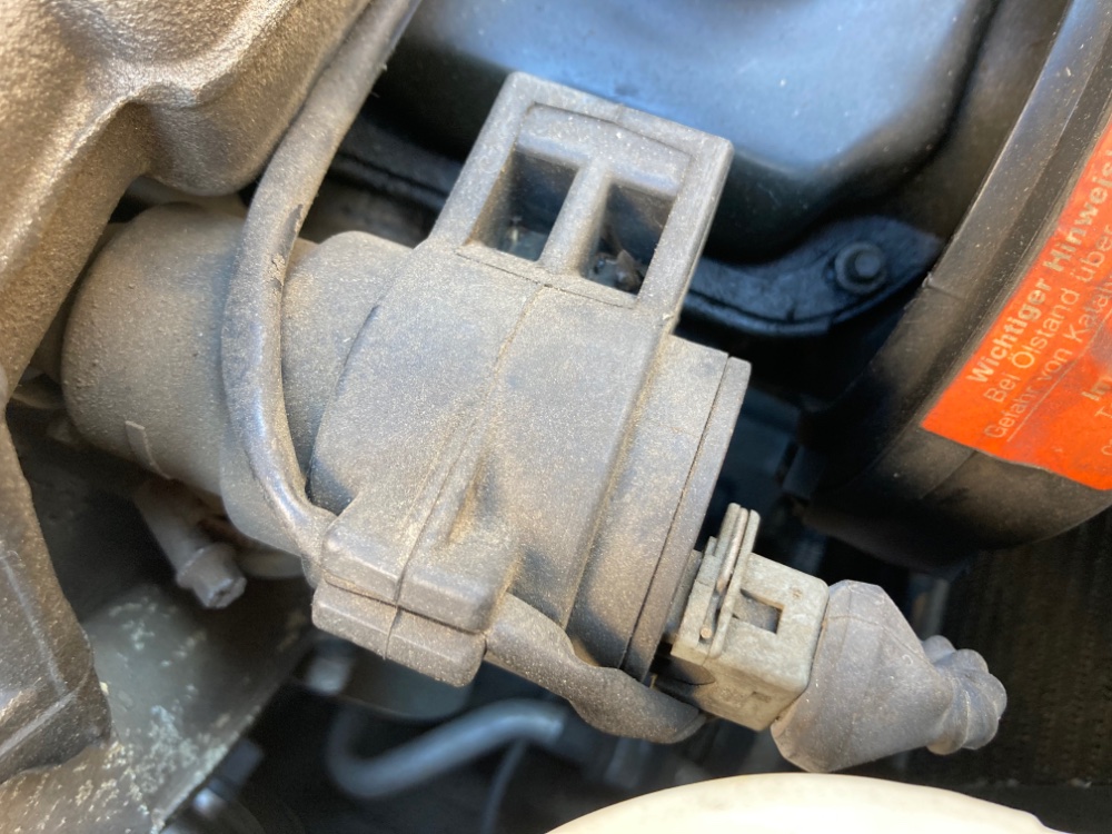

Hola Redesoft, pues ya he hecho la prueba, he desconectado la valvula y he dejado el coche en marcha hasta que ha encendido el ventilador. Ralentí perfectamente estable a 900rpm! ya me dirás si se te ocurre algo. Gracias! -

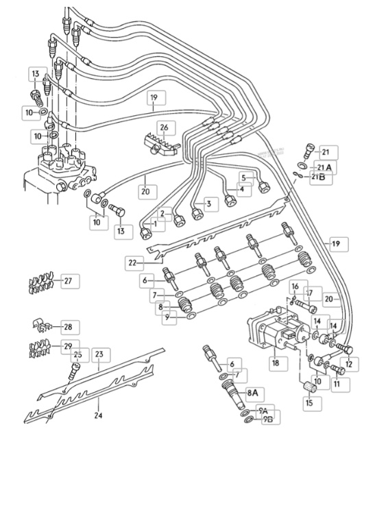

Ya me imaginaba que ese plástico es el típico que va a querer dar problemas creo que voy a pedir todo por si acaso. En principio, en el despiece que pongo me dice que para el motor NG las piezas son las que he marcado en rojo. En esta web (ilcats.ru) los diagramas base son para la K, pero por suerte suele poner las excepciones en un lado. Corrigeme si me equivoco, soy un poco novato en esto jajaja! Muchas gracias de nuevo -

Igual lo pido todo y si eso, devuelvo las toberas. Gracias por el aporte! -

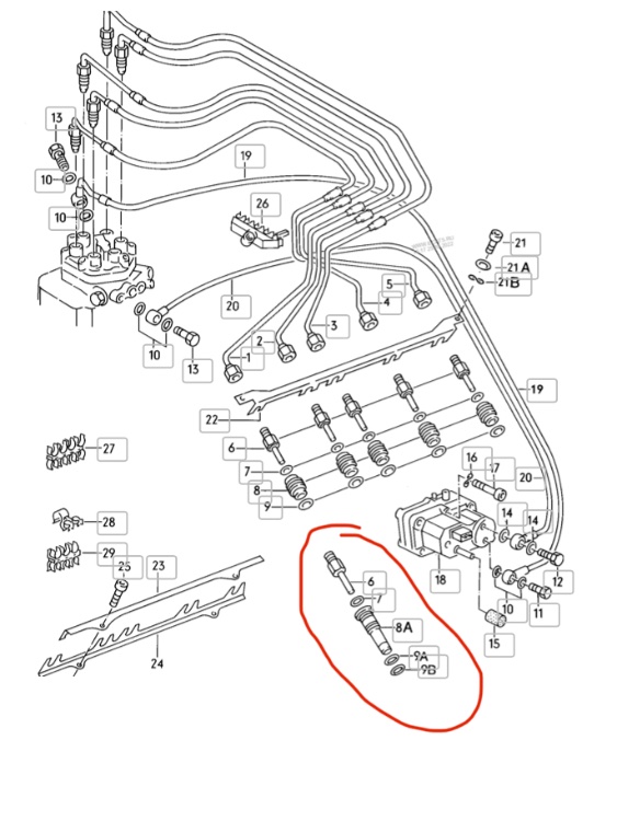

Hola de nuevo! He estado preguntando por talleres de aquí (pamplona) y al contarles el problema han salido huyendo. Así que he decidido animarme a cambiarlos yo mismo. Lo único, un par de preguntas. Los inyectores en sí, salen tirando o van roscados? Y en cuanto a las piezas que comprar, del despiece que adjunto, tengo que comprar las arandelas 7 y 9 y la pieza 8 también? Mil gracias de antemano, espero apañarme. Saludos -

Pues si, no me extrañaria que fueran los inyectores, el coche no rueda fino del todo (ya se mejoró algo con bujías y delco). Pero para esto voy a subcontratar, lo llevaré a un taller en mi ciudad que tocan clasicos para que comprueben bien las fugas y si eso, que cambien inyectores. Hay que quitar el colector y no se si me atrevo del todo.. mil gracias de nuevo!! -

Pues ya he cambiado la válvula y no va a ser eso! No esperaba que fuera tan fácil jajaja. Voy a intentar encontrar los dos manguitos que dices y probar eso. He estado leyendo y debe de dar mucha guerra también el regulador de calentamiento del sistema de inyección. Hay kits de reparación desde 70€, y la pieza reacondicionada por 300 (nueva, marca Bosch 700!!). Así que iré probando por ese orden creciente de dinero. A ver que tal! -
