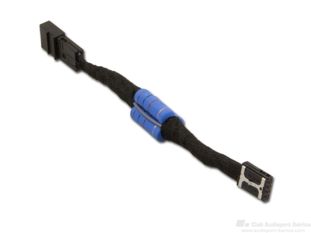

aquí al descubierto el cableado.. seguimos la manguera que nos lleva al conector.. introducimos finísimo destornillador y liberamos. ponemos el nuevo y conectamos al otro extremo.. yo he cogido el cable de serie con brida para que el cable nuevo quede cercano a la chapa para que no toque el guarnecido porque se calienta bastante. para los propietarios de a4 b7 podéis seguir este mismo brico pero especifico para vosotros, en el subforo a4 b7 gracias a su autor peixet, al que le agradezco su gran ayuda y colaboración. quiero dar las gracias a todos los foreros que me han ayudado por mp y por ********* . Va por vosotros, aquí dejo mi aportación.. un saludo a todos.!! -
Brico led matricula sin fallo audi a3 2010 y 2011
Torvic publicó una discusión en Audi A3 8P (2003-2012)

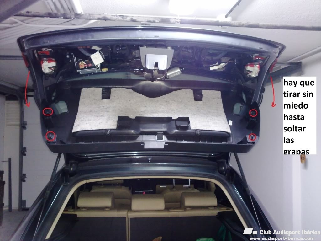

Después de mucho tiempo al final he dado con la solución a poner led matricula sin fallo en mi a3 sporback 2010. Esto lo lleva algún forero y he decidido hacer un mini brico para los que se animen a ello. 0- adquirimos un adaptador cancelador especifico para audi a3 8p "lo encontraremos en ese portal donde todos compramos " 1.- Levantamos el portón y quitamos los dos tornillos donde están las agarraderas para cerrar. Cuando hemos quitado los dos tornillos torx , agarramos fuerte y tiramos fuerte y seco, sonara a roto , pero no os preocupéis , las grapas de audi son la ost... y no parten.. tranquilos y con confianza. -

Quitar tapa interior de plástico del portón trasero
Torvic responde a PERE1000 de discusión en Audi A3 8P (2003-2012)
disculpar la ignorancia, pero con el portón abierto saco los dos tornillos torx y ¿de donde tiro? ¿de que zona me refiero? ¿como si fuera a cerrar el maletero desde dentro de donde lo cogemos para cerrar por la parte interior? muchas gracias. y hacia donde tiro.. gracias y perdonar la ignorancia.. -

Bueno ya me han llegado los leds.. Y de camino viene el adaptador cancelador del fallo que por mas cosas probadas con vagcom seguia dando error..agradecido a moockye por su ayuda prestada.. Esto ya es cuestion de estado y aunque pensé en dejarlo por imposible voy a intentarlo con este chisme..espero funcione sino ya pasare pagina.. Gracias a los que me habeis prestado ayudas en pruebas y a los que me habéis guiado por el camino... Para esto esta este foro para sumar -
