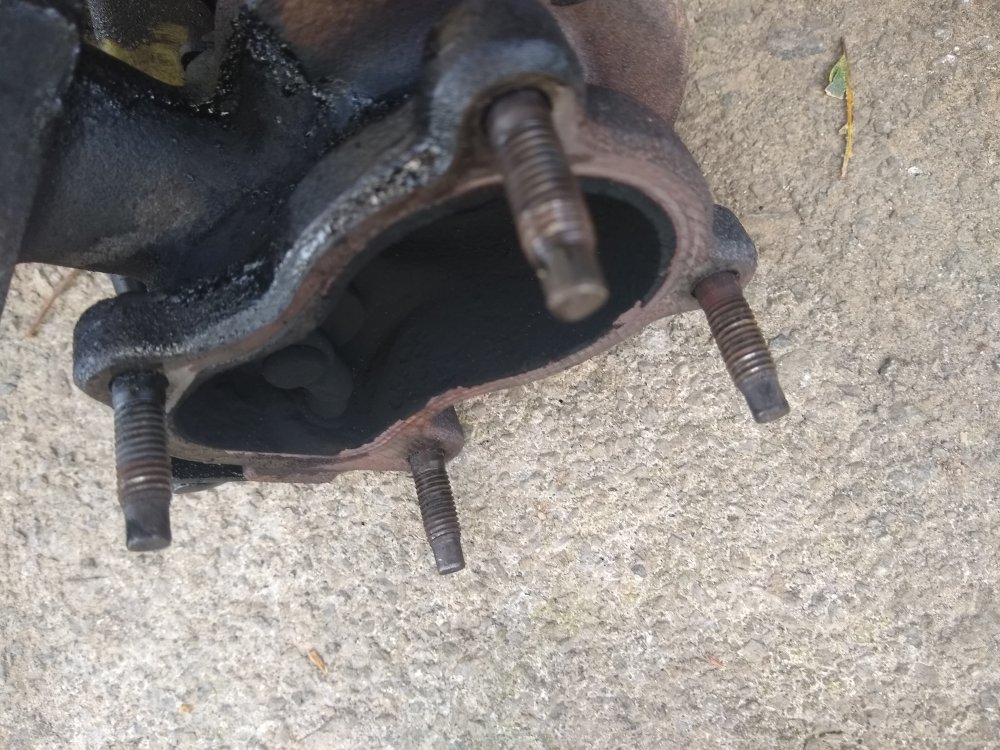

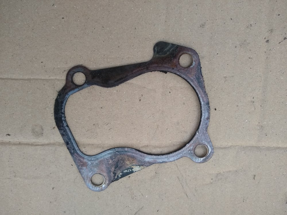

	Al cambiar turbo es necesario cambiar la junta?mik1 responde a mik1 de discusión en Mecánica Audi A4 B5 Gracias a todos! Estube en la tienda de repuestos con la junta y me dijeron que estaba muy bien (es solo metalica) y que no hacia falta que la cambiara.
	Estoy cambiando el turbo de mi A4 B5. Me surge la duda de si es necesario cambiar la junta entre el turbo y el catalizador (ver fotos) ¿Qué me recomendáis?
