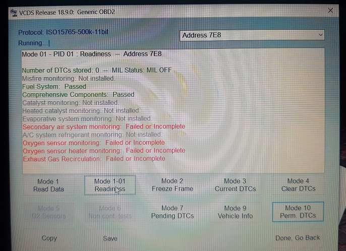

Pues el coche duerme siempre en garaje el arranque por la mañana es a unos 18 grados. Es cierto que la regeneración si me la hace bastante a menudo isa como un par de veces por semana. Por lo visto me dicen que esos valores que me da en el vag com es que están incompletos debido a que no se ha terminado la regeneración y se ha interrumpido. Pero no se si sera cierto. -

Me comenta un amigo que esos valores lo que indican es que ha fallado la Regeneración del FAP?. Que opináis. -
	Buenas chicos, es la primera ver que escribo por este foro pero os llevo siguiendo desde hace bastante tiempo y la verdad que sois unos cracks, me ha servido de mucha ayuda en otros temas. Tengo un Audi A3 1.6 8v STronic 7 del 2013. El coche desde que lo tengo siempre ha ido a la perfección pero esta mañana al arrancarlo en frío ha empezado durante unos segundos a vibrar bruscamente y el ralenti a fluctuar, me he asustado y lo he parado, cuando he vuelto arrancar ya todo bien. La verdad que me he asustado bastante, le he metido vag-com y le he hecho un test completo y no me ha dado ningún tipo de error en ninguno de los modulos. Pero he accedido a la pestaña "Generic OBD2" y me ha dado esos fallos, os adjunto la foto. Os agradecería que me echaseis una mano. Muchísimas gracias de antemano. Un saludo.
