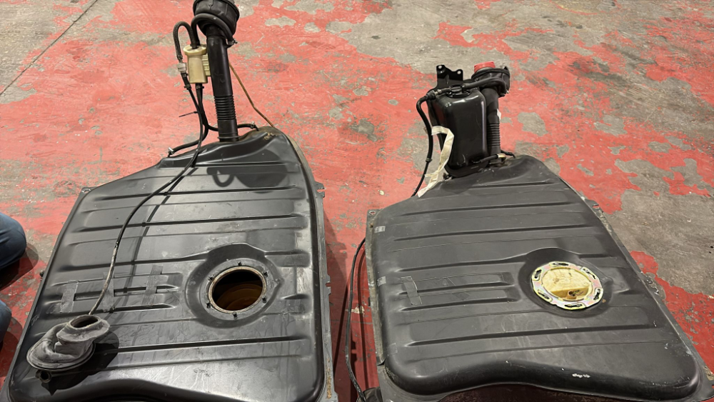

  1. Un íltimo intento para ver si los expertos me ayudais en adivinar de qué coche será este depósito que acabo de poner a la venta en la sección de mercadillo. Es practicamente igual al de mi Audi Coupe, pero no encaja en una esquina, y además el tubo de llenado es bastante más corto. Pero ya sería casualidad que sea de otra marca no VAG. Lo más probable es que sea de otro modelo con el que comparta plataforma, pero con la tapa de llenado de combustible situado un poco más bajo, o con el depósito situado más alto? ¿Podrá ser de un Quattro? ¿El suelo del maletero está más alto en el Audi coupe con tracción Quattro? ¿Hay algún otro coche del grupo VAG con el que comparta plataforma? Considerando lo ya comentado de que Audi 80/90 tienen un depósito distinto. Espero poder estimular vuestra sagacidad...
  2. Hola, compré de Alemania un depósito de gasolina para mi Audi Coupe 2.2 E del año 90 pero aunque es muy parecido no es igual y no entra. Según el vendedor era para mi coche, pero hay ligeras diferencias. En la última foto se ve las diferencias entre el depósito de mi coche y del que compré. Por dentro el depósito está totalmente limpio y en muy buen estado. No se incluye el tapón del depósito. Puedo envía más fotos y video del interior si estás interesado. Venta en persona en la zona de Madrid por el tamaño del depósito.

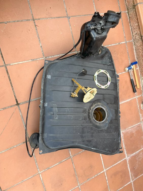

  17. ¿De qué coche será este depósito? ¿Alguien sabe si tiene número de referencia en algún sitio? No lo he encontrado en ningún lado, pero igual está debajo de algun adhesivo protector.

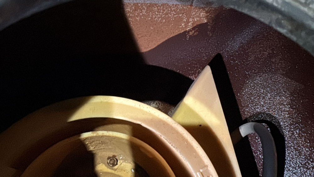

  21. La pregunta que hice a la IA: Tengo un deposito de gasolina de Audi que no tiene numero de referencia, pero tiene tres piezas con numeros de referencia: 1) 89591805, 2) 895201553A, y 3) 895201753. ¿De qué coche será este depósito de gasolina?
  22. Como he comentado en otro post compré un depósito para mi Audi Coupe de Alemania, pero después de sacar el depósito de mi coche se ve claramente que son distintos. El de la izquierda el antiguo y a la derecha el comprado y que se supone que era para mi coche. Ahora me sobra un depósito y me gustaría preguntaros para ver si alguno me sabría decir de que coche es. Quisiera identificarlo para poder venderlo. He echado mano de la IA con la sigueinte pregunta a ChatGPT, Perplexity y Gemini. Las respuestas las publicaré en otro post aparte y después de publicar las fotos del depósito para identificar. Me da que sabréis responder a este reto mejor que la media de la IA...
  23. Actualización: el depósito que me ha llegado de Alemania está en un estado estupendo...pero no es el que vale para mi Audi Coupe . El de mi coche es el de la izquierda, el recien comprado es el de la derecha. Al final me he puesto con la limpieza del depósito a base de vinagre. La verdad es que con la capa de mugre que había como se puede ver en la foto, el vinagre sirvió para reblandecer todo, pero tuve que meter el brazo y a base de cepillos ir limpiando hasta donde llegué, e incluso usar un pincel alargado para llegar las partes más recónditas.La mayor parte de la mugre se ha quitado, pero todavía falta que en el taller le echen gasolina y limpien lo que queda, sobre todo donde no he llegado. Vamos avanzando, lentamente, pero avanzamos. ¿Hay alguien que sabe identificar el depósito de la derecha en la foto. Vamos a ver si encuentro comprador, pero primero tendré que ver si me entero de qué es lo que quiero vender. Este depósito está muy limpio, casi como nuevo por dentro. Lastima que no encajara de ninguna manera.
