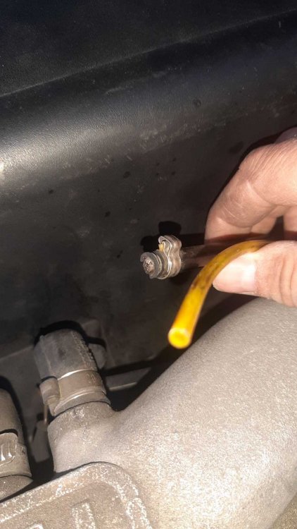

  5. El negro lo tengo controlado El amarillo proviene del regulador de presión de gasolina, donde va conectado ese regulador, hay alguna toma en el colector de admision?
  6. Dices el amarillo, y sabes donde va en el colector? Es un tubo que parece nuevo, creo que lo pusieron desde el regulador pero se ha caído o soltado
  7. Este no sale de la bateria, asi que descartado. Por lo visto el amarillo viene del regulador de presión de la gasolina, sabéis donde debe ir xq no creo que esté bien que deje gotear gasolina hacia el vano motor
