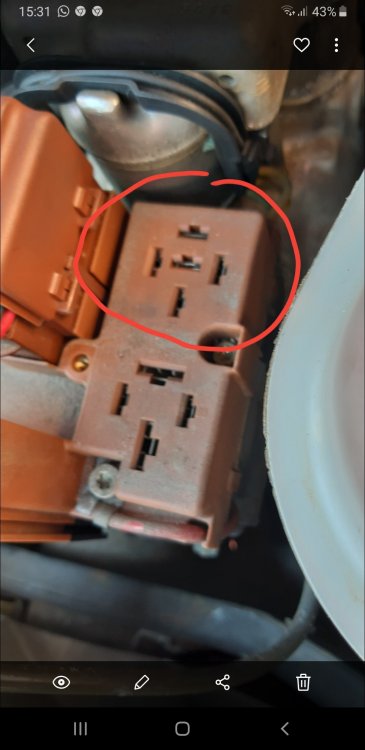

Relé caja abs
Rulo76 responde a Rulo76 de discusión en Audi 80 / 90 / 100 / A6 C4 / 200 / Cabrio / Coupé
Soy yo o no es la misma caja de reles... -

Relé caja abs
Pues supongo que sí, entonces alguien que pueda interpretar los esquemas y me pueda informar de que rele necesita el ABS graciasi -

Relé caja abs
Muchas gracias por enviarme los pdf, son complicados para mis conocimientos de aficionado a la mecánica, he pedido un relé con esas terminaciones a ojo a ver si acierto, han sido 4e me la puedo jugar -

Relé caja abs
Esta en el vano motor, al lado del modulo base y la foro es debajo de la tapa de plástico negro que sale con un tornillo de cabeza plana -
Relé caja abs
Suponía que la caja del abs era igual en todos los b3...perdón es un b3 coupe 2.0 20v quattro del 90 -
