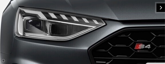

Claro que no me siento mal! jaja. No te preocupes. Primero porque era la única forma de poner el logo de S4 y que quedase bien, y te paso una captura de la configuración del S4 en Audi. Verás que cambian un poco los huecos..
Se parecen, pero no son las mismas.. jeje. Lo puedes ver mejor en el Configurador de Audi, se ven mejor los detalles
Sí, mi coche traía sline, pero la rejilla es diferente en el nido de abeja, y en que no es negro brillante entera, si no es parte cromo y parte brillante.
Bueno, barata no es.. jeje Luego el desmontaje del paragolpes es otra historia.. mucho tornillo y grapas.
Le he puesto la rejilla del S4. Plug&Play, ya que el coche de base es el mismo. Por eso ahora también estoy mirando como cambiar la parte trasera.

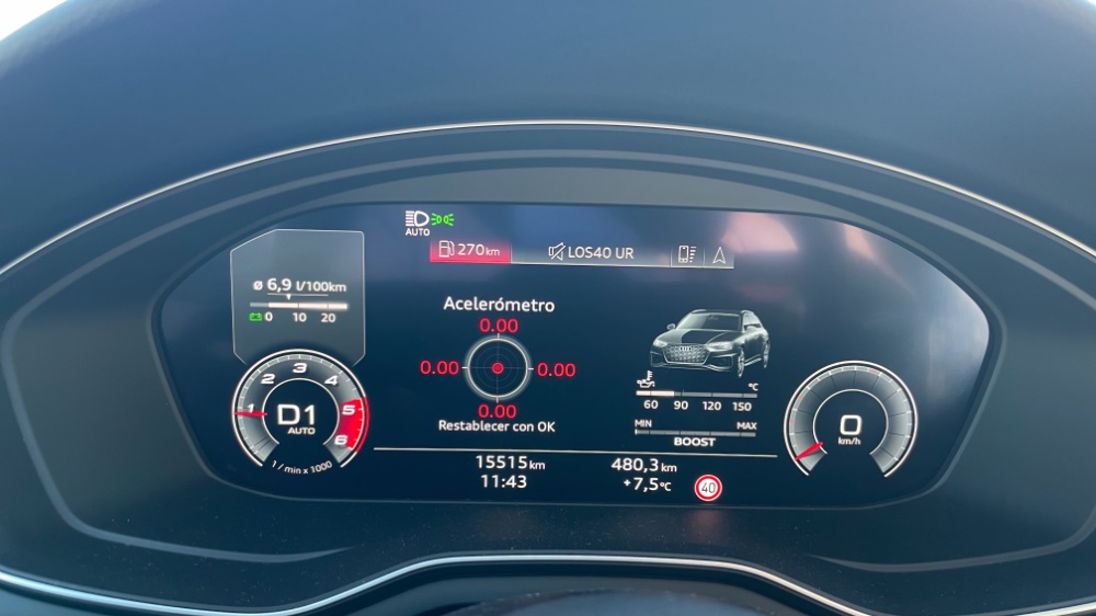

Hola compañeros! Haciendo el otro día investigación en el OBD, he conseguido que se muestre el menú Sport en mi Audi A4 B9.5 También he conseguido mostrar un par de cosas, pero no funcionan en el A4, siempre está a 0. El acelerómetro y datos del motor. A ver si dentro de poco podemos conseguir más cosas
