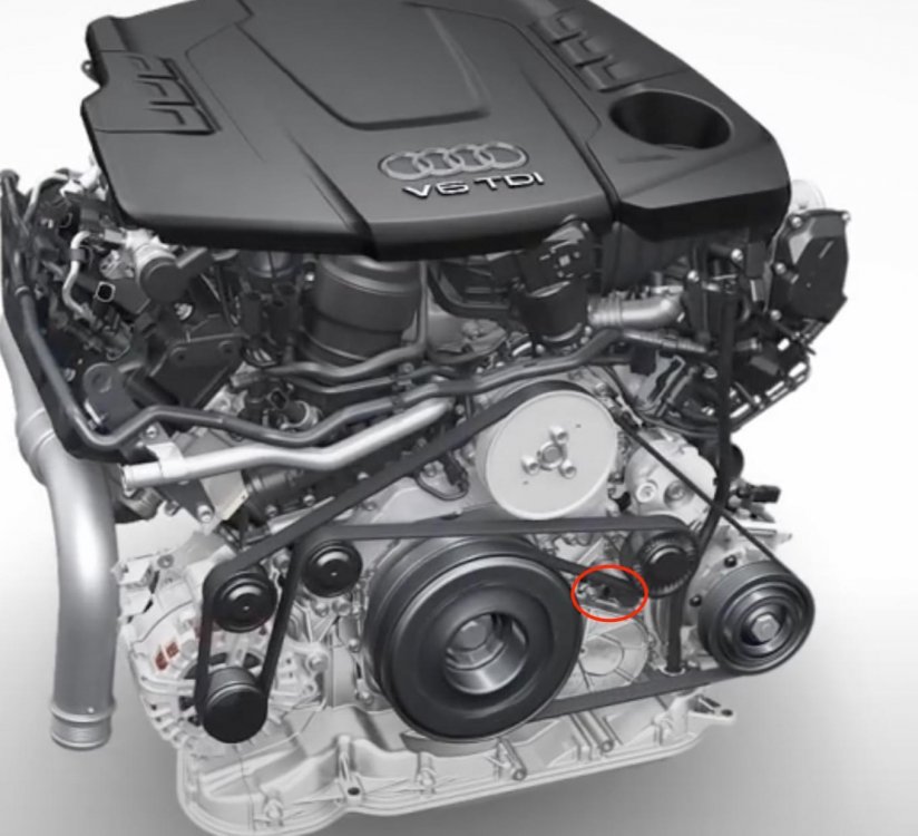

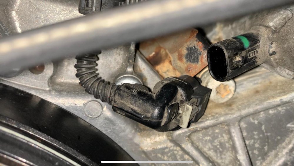

Os puede interesar esta prueba. Tengo un A7 3.0TDI Quattro 272Cv del 2016, como comenta @Jose Maria Ramirez tiene pinta de ser el tensor hidráulico de la cadena de distribución. Una forma de detectarlo es desconectando la "válvula para la regulación de la presión del aceite", la ubicación os la describo mejor en las fotos (motor CRTD 272cv, por si en otros motores está ubicada en otro sitio). Esto hace meter mas presión de lo normal al tensor hidráulico y en sí a todo el sistema de aceite ya que la válvula no regula la presión, por tanto tensa el tensor hidráulico y se quitan ruidos de inmediato. Como comentario: -Motor ralentí 800rpm y con la válvula conectada, la presión del aceite es 2bar, al aumentar de rpm la presión oscila muy poco, sobre 2,2 2,3 pero la válvula regula en todo momento sobre 2bar. -Motor ralentí 800rpm y con la válvula desconectada, la presión del aceite es 5bar, al aumentar de rpm la presión aumenta 8,9bar a 2000rpm, no sé lo que marcará a partir de esas rpm pero tampoco recomiendo comprobarlo jajajaja Ahora os cuento mi historia, en mi caso el ruido lo hace hasta que el motor llega a su temperatura de trabajo, es decir +/-15min. El sonido al arrancar se escucha como algo suelto y golpeando, pero aun mas cuando vas saliendo despacio, se aprecia por la zona del turbo y por dentro del guardabarros rueda delantera izquierda. Si desconecto la válvula, los ruidos desaparecen y todo con normalidad. El coche lo tengo parado pendiente de realizar la reparación del tensor hidráulico (que al parecer son unos retenes del tensor) pero si lo he usado en unas ocasiones por necesidad pero no sobrepasando 2000rpm con la válvula desconectada. Por cierto, la reparación son 3200€ en servicio oficial Audi, es más la mano de obra que la pieza a cambiar, hay que sacar el motor (sale para abajo) y desacoplar caja de cambios. Un saludo y espero que os sea de ayuda. -
