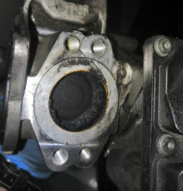

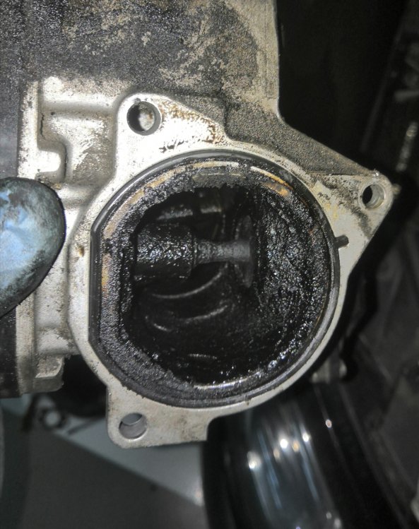

  5. Muchas gracias Korny! Ya me quedo más tranquilo sabiendo que es por eso, haré lo de llevarle en 5° un rato cuando me salga. Lo de la egr intentaré limpiarla a ver qué tal, sino tocará cambiarla (esperemos que no jeje). Un saludo!
  6. Buenas noches a todos, hace unos meses después de un trayecto largo (Madrid-Cuenca) el coche entró en limp mode y me saltó el error P0403 de la famosa válvula de recirculación de gases, apagué y encendí el motor y hasta hoy no me ha vuelto a pasar. También es cierto que con esto de la pandemia no he vuelto a hacer ningún trayecto así, por lo que no he podido probar si se trató de algo puntual... Lo que sí he visto en un par de comentarios es que a veces el coche se pone al ralentí a 1000 rpm, ¿esto a qué se debe? me suele pasar de vez en cuando y se queda así hasta que le meto por carretera un rato o pasa un día aprox sin arrancarle. También el indicador de cambio de marchas actúa diferente, como si tuviera que aumentar de marcha a más revoluciones de lo habitual. Muchas gracias de antemano, un saludo!
