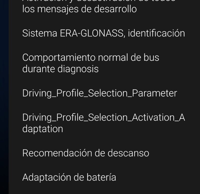

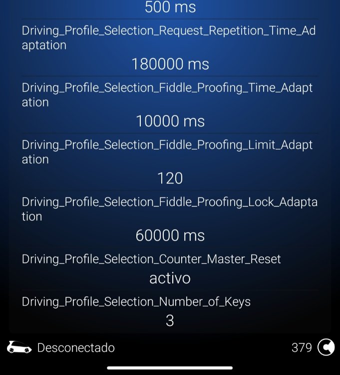

  10. bueno pues creo q lo he conseguido gracias a las indicciones del compañero victor.tfsi, como aki indica lo he probado y parece q mejora la respuesta incluso en modo eficient modulo 19 adaptaciones driving profile selection parametrer driving profile selecction number of keys poner el 3 y guardar pruebalo a ver q tal te va o si es cosa mia,a ver si puedo subir fotos
