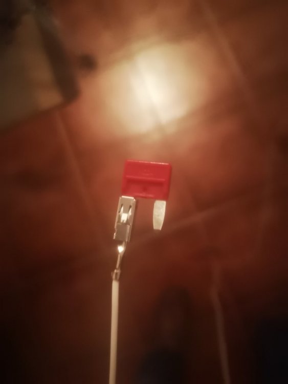

De resto El PDF del rumano está muy bien esplicado y es solo seguir sus passos. De decir tambien que mi centralina bajo asiento tiene 2 conectores pq tengo el SOS. Y conecte El los pines 12 y 30 del conector negro que estavan vacios y eso que tengo sensores delante y atraz. Corte El El empalme y puse pines nuevos. Gracias a todos Los que hábeis contribuído pq me hábeis hecho que este brico fuera cozer y cantar.
Y para conectar El cable blanco que vá al fusible que da tanto dolor de cabeza le saque lá proteccion metálica y entro a lá primera.
Para passar El cable no necessite desmontar nada del maletero. Con una espátula lo passe todo por El lateral. Para mi quanto menos plástico quito menos ruído parasita despues
Hola a todos, hoy empeze a instalar câmara en lá version avant. Solo me falta conectar al mmi y codificar. Yo he conectado lá toma de água despues de certificar-me que no goteava le puse cinta y lá fixe al cableado.

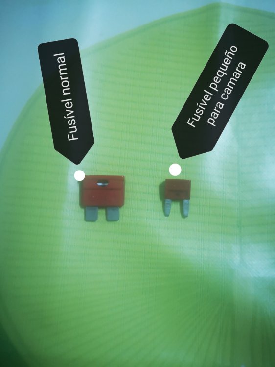

@Hernán Diego ya me llego lá câmara, entre domingo y lunes la voy a montar. El fusível ya lo compre hoy y ay que tener atencion que és de los pequeños -
