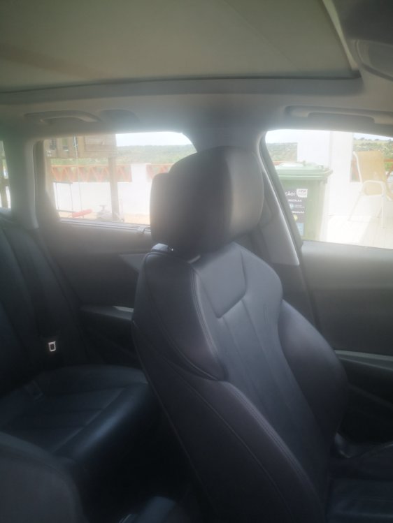

  13. Yo me puse los reposacabezas del a6 c7 y todo bien. Lá piel és idêntica, y se vê de aparência como los originales del b9. Fue de los mejores bricos que hice a nível confort. Los básicos que trae El coche son una porqueria, incluso mi a6 4f tiene mejor reposacabezas
