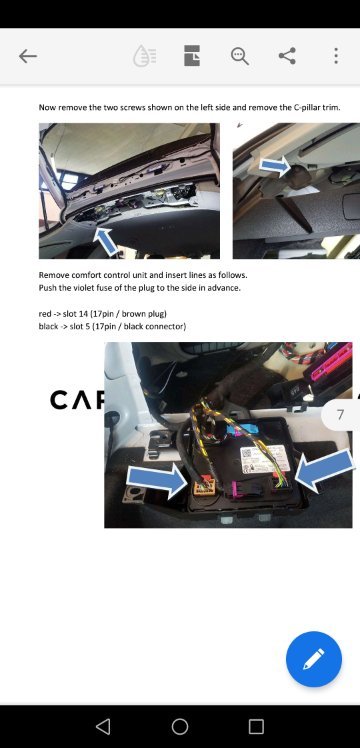

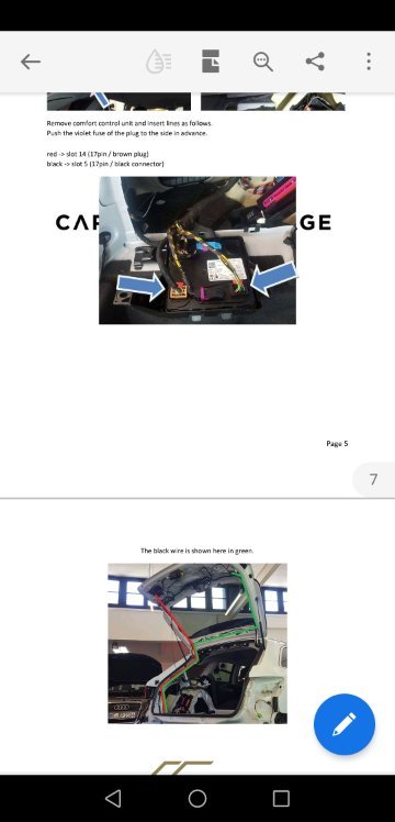

Esto és parte del PDF que recibi con los faros. Aí dice donde se conecta a centralina, lo que no se és donde conecta a los faros porque yo tambien recibi El cableado ya hecho de carat garage. El red será cable del Faro izquierdo y black será El cable del Faro dercho
Si quieres veo donde conecte yo los cables a mi centralina basica para tener los dinamicos. A lo mejor te sirve
