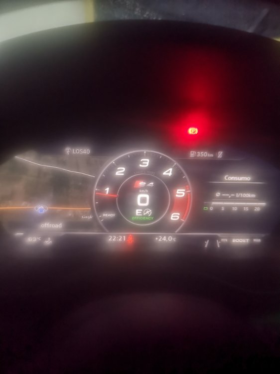

Bueno chicos estoy trabajando en en una solucion para ver Google maps en nuestros mmi con processador NVidea. Por ahora ya veo la Vista satellite en mmi y VC Pero quando hago zoom no veo que lá resolucion quedê bien. Creo que todavia no recibe datos de hotspot com mi movil. Mañana voy a provar Con tarjeta sim y ya os cuento.

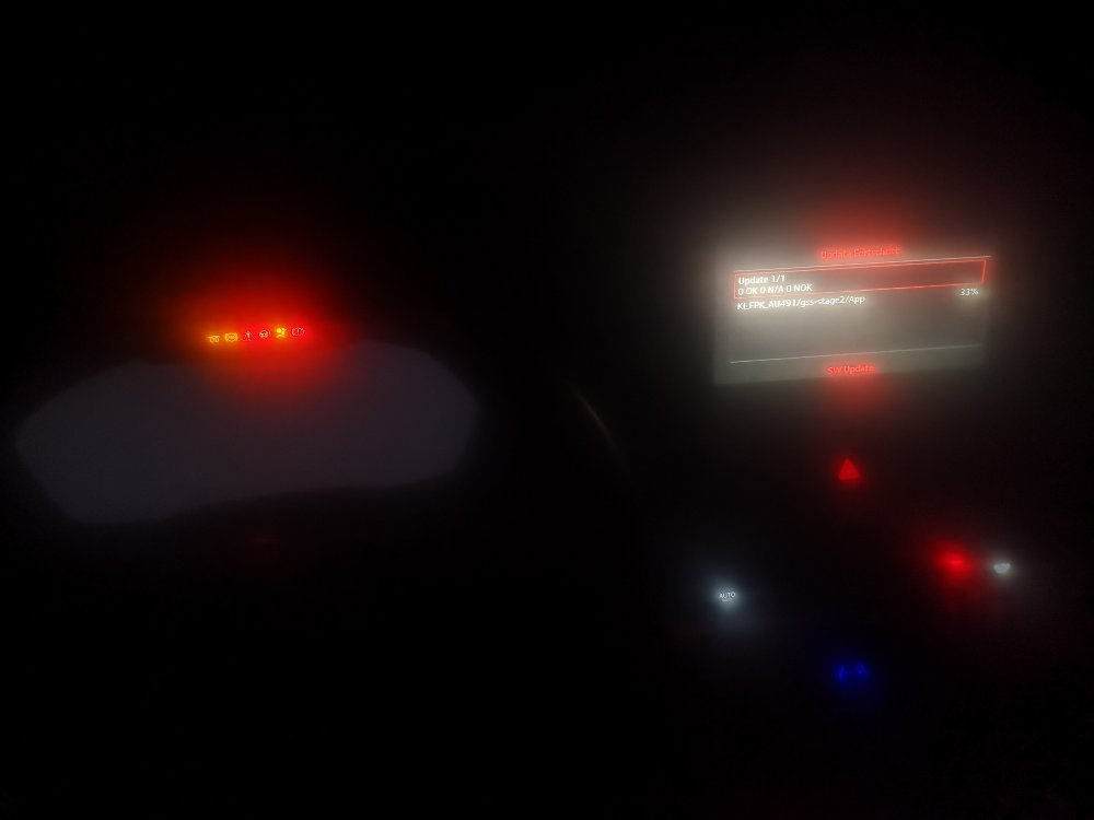

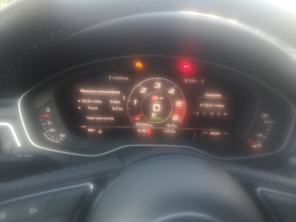

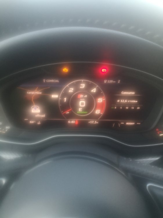

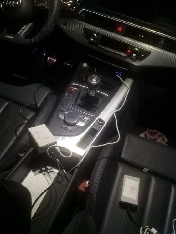

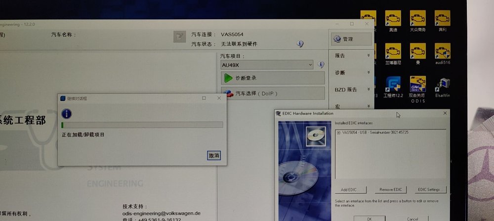

Bueno Chicos para los que quereis aventurar-se a poner el aro central en el VC os cuento como lo he hecho. Como sabeis tengo un a4 avant 2.0TDI y hace un tiempo un compañero hablo que se podia hacer el Layout S4 y RS4 del VC con el tal yaode, lo contacte y me dio precios, 200$ +150$ caucion del aparato, yo solo le paque 200$ (177€) porque le envie a madrid un raibow que me envio a mi por engaño. Estuve casi 2 meses en lista de espera y hace 2 semanas me enviaron el aparato para codificar desde madrid, me llego ayer y por la madrugada conecte todo al coche, hice un hotspot para el aparato cojer internet y me enpeçaron a hacer todo a distancia, siempre hablando conmigo por watsapp. poniendo me a par de como iba, y dando instrucciones quando de mi parte tenia que hacer cosas (menu verde y menu rojo). el chino o su amigo ingeniero han sido geniales conmigo. Tarde 2 horas y media en hacer toda la codificacion y sin ningun problema. solo me quedo un error en el 5f-software version management ( igual que quando actualizas version MMI ) pero se soluciona facil poniendo el valor viejo en el XOR y introducir el nuevo valor La unica pega que le pongo es que para cambiar del sport layout al classic apesar de aparecer en el VC no acepta el mando y se hace en el MMI cambiando el formato de la data y trancar coche, esperar 15 segundo y destrancar y ya queda cambiada la vista, tampoco es malo del todo porque de todos modos para cambiar en el VC tambien tienes que tener el coche parado. Yo tambien tenia miedo a hacer de esta manera y se que es arriesgado pero la experiencia me ha ido bien y lo comento aqui para que algunos tambien se animen. Una foto de lo que estavan haciendo en el ordenador: Aqui ya con el VC funcionando: -
