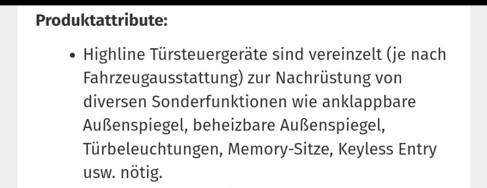

Bueno hoy llegue de un viaje de trabajo y como ya me habían llegado las centrales y los espejos pues los instalamos las centrales 7 osea las high las colocaron en un taller amigo hoy por la mañana mientras estaba trabajando y luego yo coloque los espejos anti deslumbre originales y nuevos... Así que ahora tengo plegables calefactables y anti deslumbre en los exteriores Aquí unas fotos... Un abrazo -

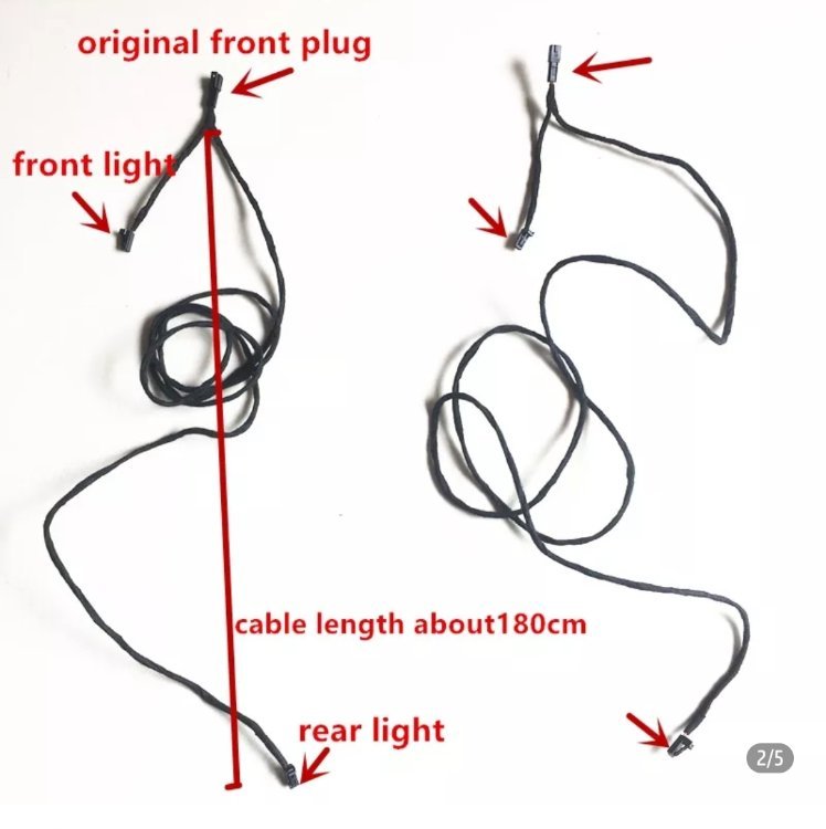

Los cables q te digo yo son estos use uno de cada lado así se pueden poner y quitar más fácil y más fácil de tirado de cables ya que están listos es solo enchufar y en un extremo cortas y empalmas una tira así de cada lado aquí el link https://a.aliexpress.com/_uz1Sm0 Así no tocas la instalación original -

Aquí el link del pack vienen 4 y son 12 volts con cables pelados ideal para empalmar directamente Y aquí el link saludos https://a.aliexpress.com/_vTw70s -

Me tendrías que sacar una foto de tu coneccion.. Básicamente bajo el acompañante desconectas ese cable y lo pones en uno con 3 puntas yo lo Arme ese cable porque no existe lo hice yo.. Tomas uno como el del maletero que lo venden en AliExpress y le agregas una punta más empalmada a uno de los que salen y te queda un tridente... Pones luz a la hembra y ese alimenta 3 -
