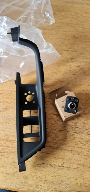

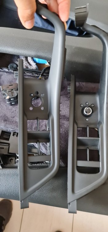

Primero gracias por tus cumplidos hehe tu no te quedas atrás mi amigo El tema de la central de puerta es así muy simple lo explico a grandes razgos. Audi tiene solo 3 centrales en puertas Low.. Medium.. High 8W0959 3 92 ese 3 indica que es low 8W0959 5 92 ese 5 indica que es medium 8W0959 7 92 ese 7 indica que es high Medium soporta calefactables y plegables pero no soporta los oscurecidos y no soporta el punto ciego asistido High soporta todo osea calefactables oscurecidos punto ciego asistido etc El low no soporta ni plegable ni calefactable ni oscurecido ni punto ciego Si tu central es 5 como mi caso solo puedes ponerle el extra de plegable Pero si quieres también oscurecido no queda otra que ir a por la 7 la high Y deberás comprar en principio las 2 delanteras Originales nuevas rondan entre 160 y 200 euros cada una.. Osea unos 350 ambas centrales Luego los espejos tienes varios que por lo general se agrupan en 3 1 flat 2 convex 3 aspheric Luego que elijes el tipo de espejo a ese espejo le puedes agregar calefactable y calefactable con auto oscurecido Yo compre los asphericos con calefactable y que oscurecen Nuevos en negocio oficial de repuestos cuestan entre 450 y 500 euros cada espejo Osea 900 a 1000 euros el par originales Luego en Ebay usados originales tienes el par entre 150 y 250 euros el par Lo que no te recomiendo es comprar esto en AliExpress Yo los compre y FedEx no se los acepto por ser copias falsificadas y el chino quiso modificar los logos y nose que y le dije que cancele la orden Compré todo original y pague los espejos casi 1000 euros y las centrales ambas 330 euros más o menos -

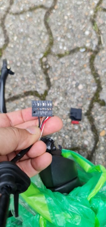

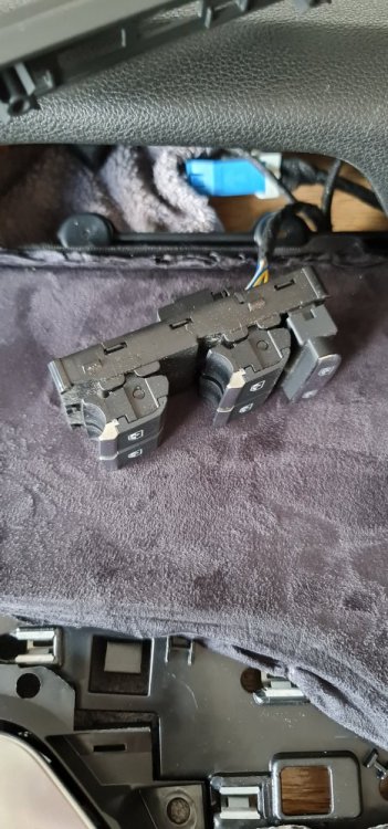

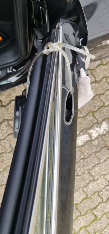

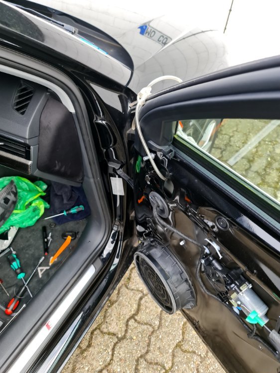

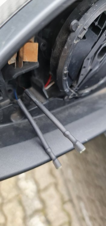

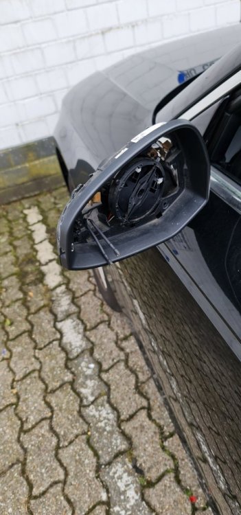

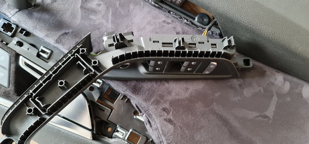

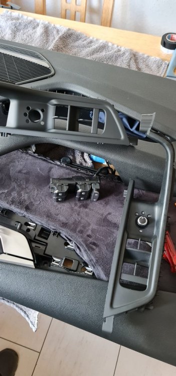

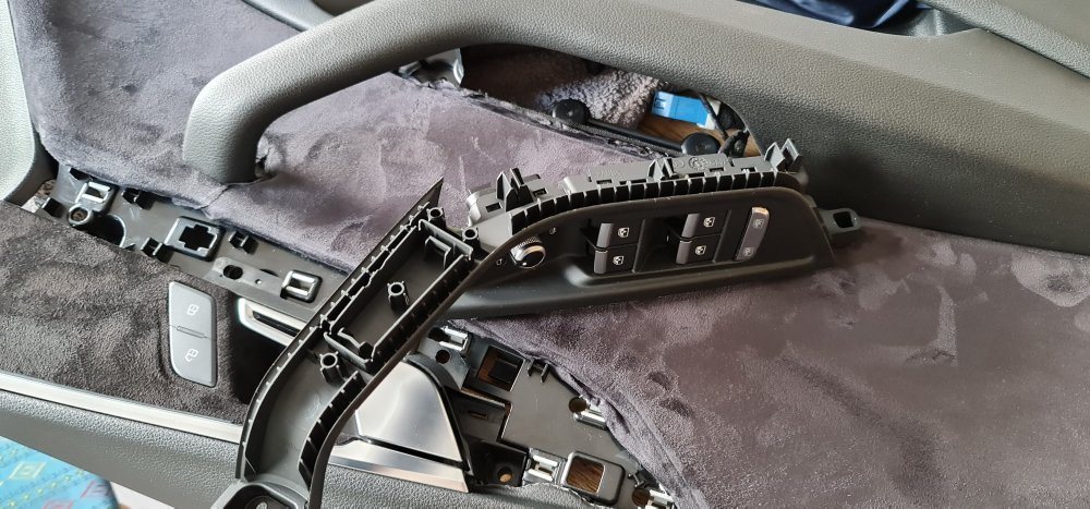

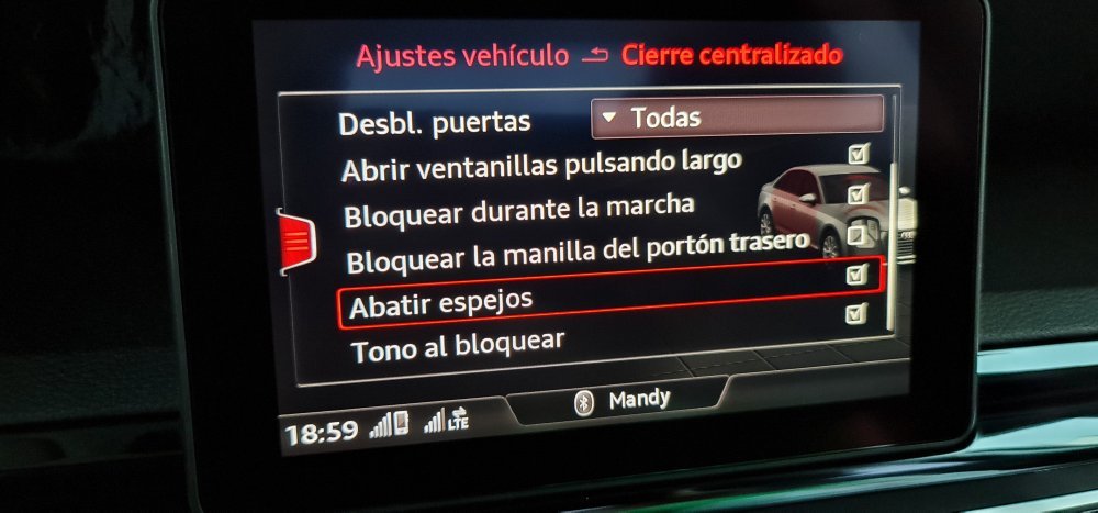

Retrofit a retrovisores plegables electricos y calefactables
Hernán Diego responde a WillySonicteam de discusión en Electricidad Audi A4 B9
Compañero viendo el mail que me mandaron no indica número de pieza.. Yo lo compre por teléfono y el mail de confirmación indica delantera izquierda y derecha en versión high Ahora te paso el lugar donde lo he comprado Vi que también están en k electronic y en kufatec K electronic más económico que kufatec Donde lo compre lo compre Porque es original audi queda cerca de casa y si hay un problema se que no me harán ninguna historia Aquí el enlace de este local https://www.online-teile.com/audi-ersatzteile/ -

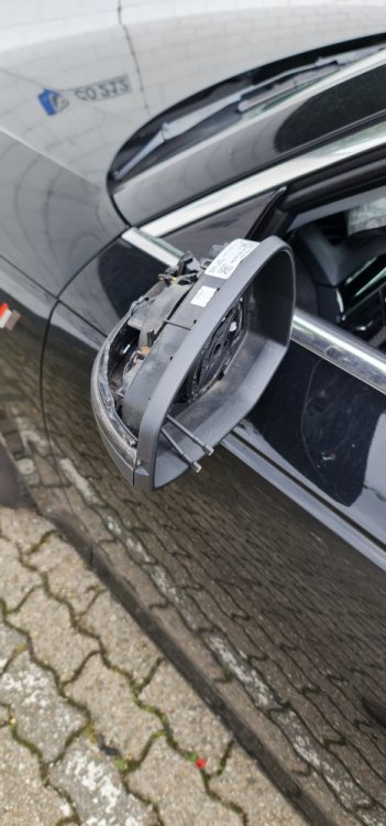

Yo lo que hice fue comprar 2 del chino en negro fume Y suerte que lo hice porque cuando cambie los espejos rompí uno de esos intermitentes la parte que se ve desde dentro del auto que es tipo un cubo pequeño transparente que se prende al doblar... Bueno lo rompí de cuajo de un lado y por suerte siempre tengo un backup de cosas ya que siempre compro casi todo doble por si falla Puse uno de los de backup y todo funcionando volví a comprar un tercero para reponer el back up Y llevo gastado menos de 50 euros en los 3 pares... Cosa que un osram serian 170 solo 1 par Y otra cosa si realmente me gustaran compraría los osram pero es que me gustan más los chinos porque ese negro opaco queda fenomenal El otro día buscando cosas encontré una review en un foro americano que comparaban ambos intermitentes. Ahora la busco -

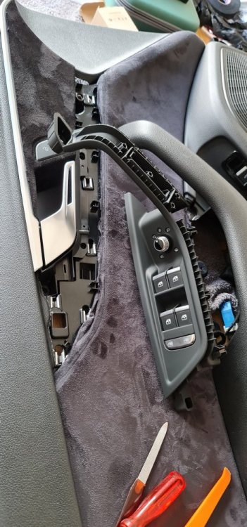

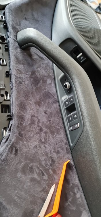

Luz ambiental salpicadero
Hernán Diego responde a Jonathan C de discusión en Infotainment Audi A4 B9
Lo del salpicadero no lleva más de 2 horas haciendo todo tranquilo.. Si es tu primera vez pues tardarás eso ya que desmontar la guantera para el que nunca lo hizo lleva su tiempo Es un brico por capas y solo son tornillos Primero mira videos de como desmontar y luego muy tranquilo comienza por el lado conductor y no montes todo solo déjalo presentado ya que un tornillo del lado acompañante el del más extremo izquierdo esta escondido y si cierras todo el lado conductor no lo podrás quitar Lo dicho comienza lado conductor luego acompañante presenta todo Tira bien tranquilo los cables para que no se enganchen con otras cosas usa cinta de tela y vas acomodando todo a tu gusto luego monta todo y listo. No te debería llevar más de 2 horas Un abrazo y yo hice toda la luz interior por todos lados puse los plafones sline en más 4 puertas todo.. Hasta luz de asiento de respaldo puse Te puedo ayudar en lo que necesites y darte consejos Saludos -
Luego cuando vuelva a casa te paso todo Estoy en lo de mi suegra y no tiene Internet.. Aun existe gente así -

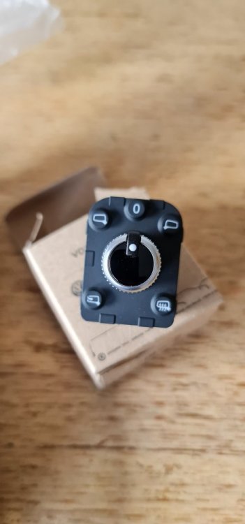

He pagado las 2 centrales 330 las 2 delanteras valen todas iguales 165 euros más envío Cuando lleguen pido 2 más y me quedo tranquilo igual hay que especificar la puerta porque te preguntan para que puerta yo lo hice por teléfono el pedido veremos que llega igual como les compro siempre me atienden bien -
Si.. Tuve mala experiencia con el chino Mi intención fue comprar en Ali en auidu y lo pedí por FedEx IP.. Pero resulta que los de FedEx no se porque le rebotaron el paquete al chino por copias falcificadas.. Luego el chino se puso pesado que me quería borrar los números códigos y no se que más y le dije que no que me cancele todo y meta incistir que borraba todo y modificaba los logos y al final acepto cancelar.. Dicho eso con el susto que le pegue.. Llame al negocio de repuestos originales audi que siempre compro y compre ahí las centrales y espejos.. Y el k electronic los espejos originales porque vienen con instrucciones y con el dongle Mi auto como vino con calefactables de serie traía la número 5..osea funciona para plegables... Y pude instalar lo mas bien y funcionando perfecto todo Pero me tente y compre todo original las centrales y espejos en el negocio Ahora me fijo cuanto las pague las centrales -
Tienes razón compañero, si me los rompen compro usados que en ebay el par están entre 150 y 200 euros el par los asphericos calefactables y atenuados Lo de las 4 puertas no se me había ocurrido voy a pedir 2 centrales más.. No sea cosa que pague un montón y luego encima renegar con fallos Muchas gracias por tu comentario y opinión -

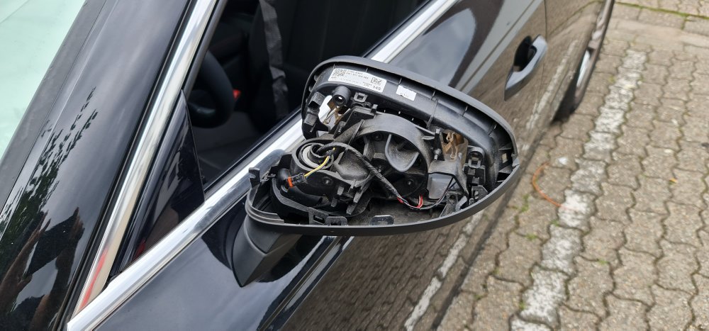

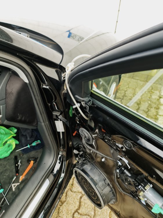

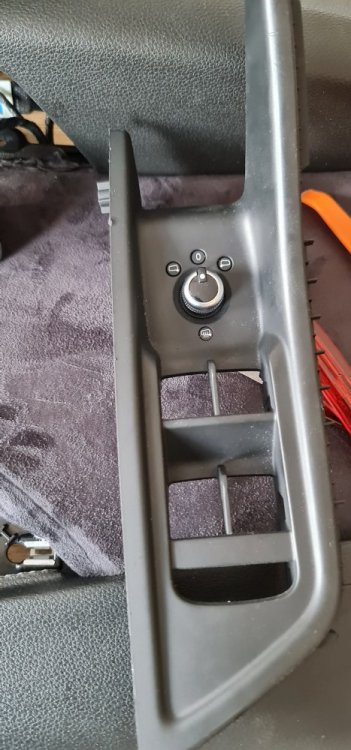

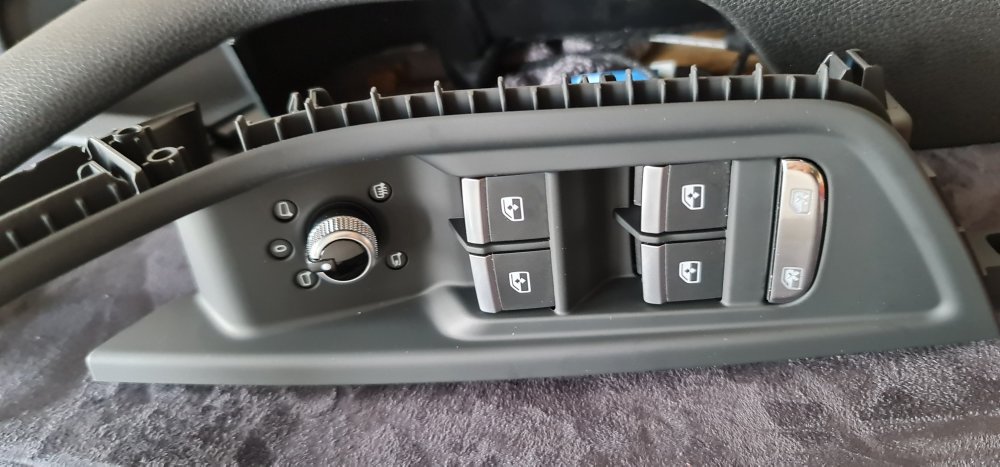

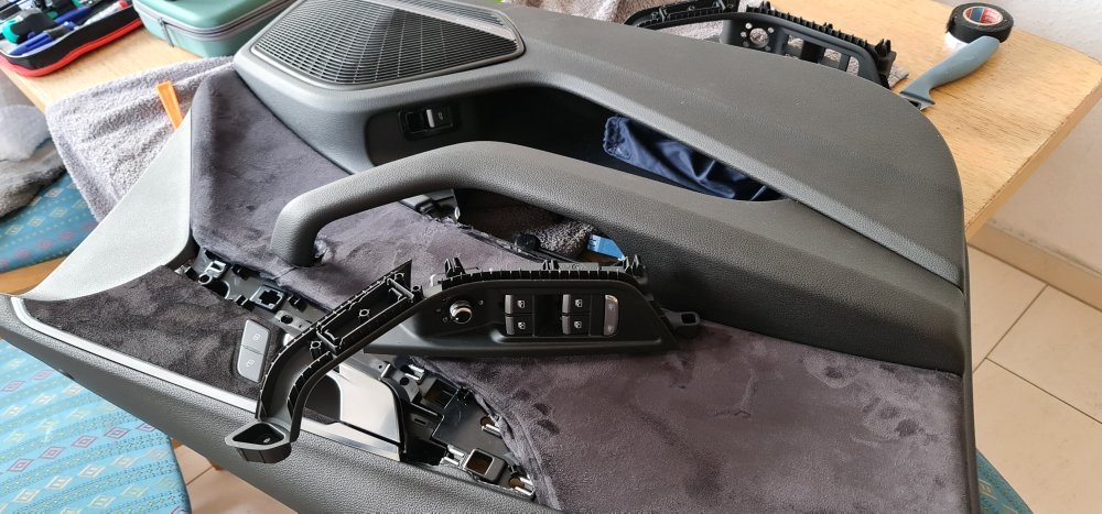

Me enamore de este brico me encanto hacerlo no se porque... Me gusto hacerlo fue muy llevadero y los espejos los noto más pesados mejor en calidad que los que me vinieron de serie. Muy recomendable y entretenido -
Lo que no recomiendo es comprar las centrales ni estos espejos en China Me salvo FedEx q no los acepto por copias Ahí repense y dije y bueno si lo quiero lo pago y compre todo original. Todo Plegables... Espejos cables y centrales Los plegables los compre en k electronic y los pague unos 700 euros Y bueno los espejos y centrales ya no te digo porque te amargo la noche -
Mira este link de unos usados pero con muchas fotos Estos son asphericos a mi gusto los mejores https://www.ebay.de/itm/Audi-A4-B9-8W-A5-OEM-Mirror-Glass-SET-LH-RH-Heating-Dimming-from-2015-Year-/144121842393?mkcid=16&mkevt=1&_trksid=p2349624.m46890.l49286&mkrid=711-127632-2357-0 También ten en cuenta que nuevos valen casi 500 euros cada espejo osea solo 1000 euros sin cable -
Te paso un link de unos de Ebay cualquiera para que veas como son No notas la diferencia en el aspherico pero manejando son increíbles de hecho son los más costosos -
No El punto ciego me refiero al espejo en sí Hay espejos que son chatos y es como los que usas para mirarte al afeitar Luego hay unos que son conexos que son curvos y se ve más ojo de pez al mirar Y están los asphericos que son los que me gustan a mí que son un 80 Porciento flat osea normales y luego en la parte externa casi llegando al borde son 20 Porciento como curvados en la imagen y dejan ver el punto ciego en ojo de pez... Es lo que más me gusta porque a simple vista no notas la diferencia pero en ese sector te deja ver una parte del auto que sino no la verias Luego le agregan calefacción y luego lo que oscurecen -
8W0857535H 8W0857536H -
