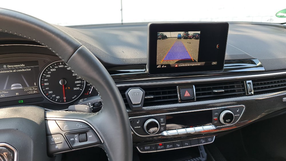

Una consulta.. A la cámara original audi tal como la hemos instalado.. Se le puede agregar una delantera para cuando se tira para adelante?

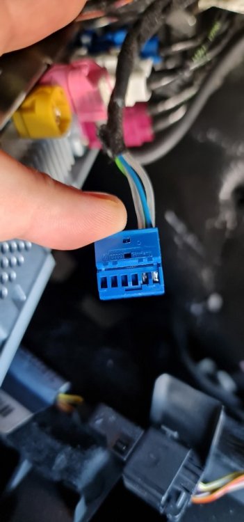

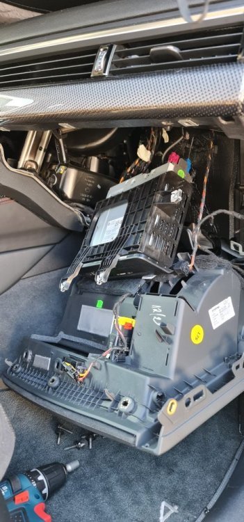

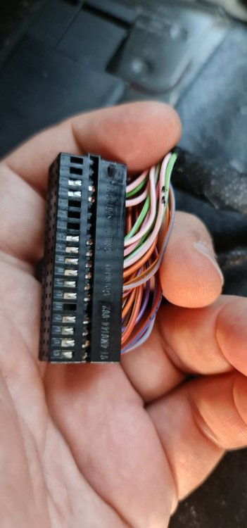

Gracias compañero.. De los bricos así eléctricos también he realizado el del auto hold que se desarma consola y fusilera bajo pedales.. La cámara funciona perfectamente y el auto hold también.. Son bricos más laboriosos y de más concentración a la hora de empalmar los cables pero si se hace tranquilo y concentrado se pueden hacer sin problemas Ahora estoy con el tema de los espejos plegables y los voy a poner con atenuación eléctrica.. Este será el próximo brico Le cambie varias cosas y las molduras en carbono atlas lucen realmente estupendas Para lo que necesiten aquí estamos -

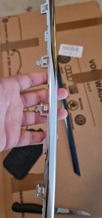

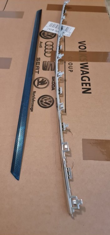

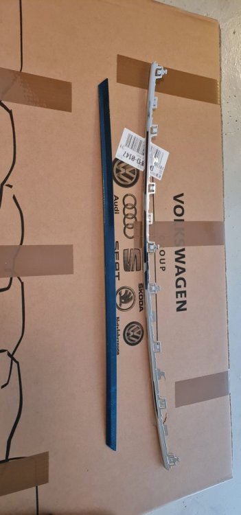

Tira Original Capot vs Tira AliExpress
Hernán Diego responde a Hernán Diego de discusión en Mecánica Audi A4 B9
No https://a.aliexpress.com/_vpqUKh -
La verdad ni idea yo puse lo que pusieron todos
