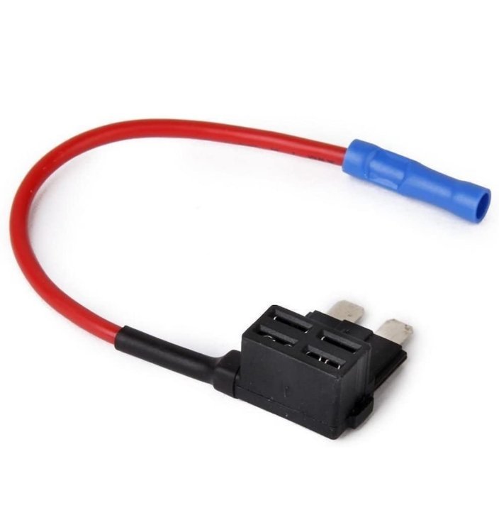

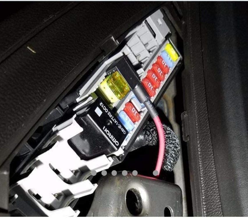

Si claro.. Ningún problema porque eso rosa para trabar los fusibles con un poco de cinta de cable te aseguro que no se saldrán bajo ningún concepto Y no digo de poner una barbaridad pero con un poco sobre la línea q tenga a los fusibles pues se soluciona es el mal menor Mañana en cuanto me llegue ese adaptador vamos viendo que conviene hacer porque desmontar todas las fusileras no es que no me anime es que se que es para problemas si sale mal

Hola con respecto a la fusilera si te refieres a eso.. Por eso justamente estoy tratando de poner un porta fusible aéreo con adaptador y empalme para ponerlo de frente y no tener q desmontarla.. Me podrías decís que pines o tornillos exactamente necesitas porque no te estoy entendiendo? El tuyo es avant o Berlina?

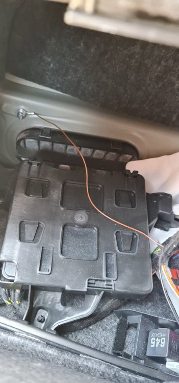

Buenas tardes.. Aun no me llego el adaptador de fusibles en teoría seria mañana.. Lo que si hice fue pasar los 2 cables hacia adentro osea atrás sector conductor Para no desarmar todo el tapizado yo comento lo que hice.. Yo tengo asientos rebatibles pero no creo que haga diferencia Porq lo hice intentándolo hacer sin abatir el asiento para poder ayudar a los que tienen Berlina sin esa posibilidad.. Lo que hay que hacer es mirando al baúl de frente al fondo a la izquierda sobre el lateral izquierdo del tapizado lindando con el techo ahí se encuentra una especie de tornillo que es a presión y son dos partes luego muestro fotos de como desmontarlo. Con eso solo el panel lateral hacia la fusilera se soltó un poco.. Ahí salimos del baúl y vamos a la plaza trasera de asientos y mirado la luneta esa esquina hay que desprender el tapizado del baúl y el sujeta luneta ahí bordeando el asiento contra la ventana lo que vamos a lograr en una rendija por la parte superior se comunica directo con la fusilera lo más arriba posible veran que contornea perfecto.. Ahí utilizan un alambre atan los 2 cables. Ya no 4 Porq no son necesarios ni el marrón ni el blanco y lo pegan con cinta al alambre.. Yo pase el alambre desde el asiento de atrás hacia la fusilera.. En la fusilera lo encinte y luego tire y paso cuando paso el tramo que quedó atrás en la fusilera lo encinte con cinta negra de cables y separe el blanco y el marrón. Cero complicación pasarlo.. Mañana si me llega el adaptador seguimos conectando Aquí las fotos
