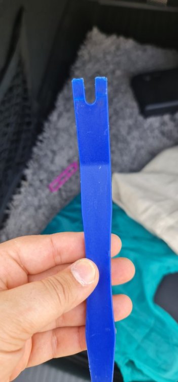

Claro.. Mi recomendación es hacerlo por etapas esto ya que sino es mucho para un solo día Yo lo hice muy muy tranquilo 1. Montar cámara que implica desmontar toda la tapicería y tapas del baúl más tirado de cables hacia fusilera 2. Fusilera más tirado de cables hacia plaza trasera 3. Plaza trasera y pineado bajo asiento más tirado de cable hacia guantera 4. Guantera MMI pineado y odbeleven Yo lo hice en 4 ratos

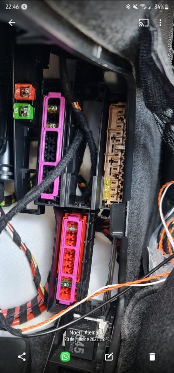

Bueno hoy tuve otro momento libre desarme la guantera que como ya lo había hecho varias veces fue rápido.. Conecte los 2 cables al conector azul y la verdad audi.. Todo muy lindo audi pero pone los números de los pines más grandes o de otro color con un telescopio hay que contar pines.. Salvo eso nada complicado y bueno codificar es muy simple son 3 pasos asi que fue un brico muy laborioso muy recomendable hacerlo por etapas pero que sumando cada etapa no tienen grandes complicaciones yo me trabe de entrada con la fusilera pero no la desmonté ya que use el adaptador y todo solucionado A mi no me sale el auto solo tengo sensores traseros Aquí unas fotos

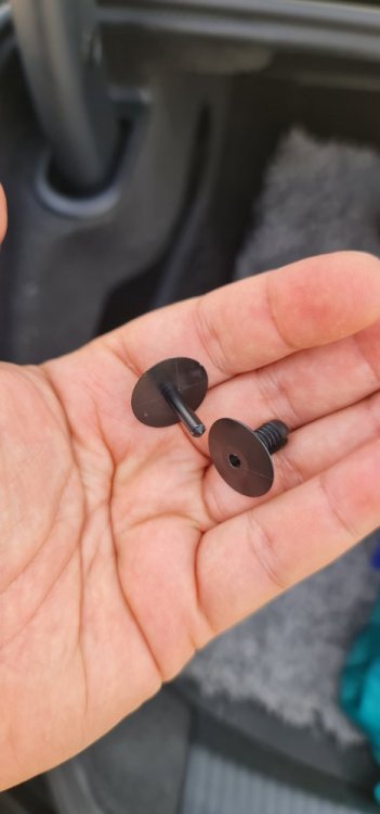

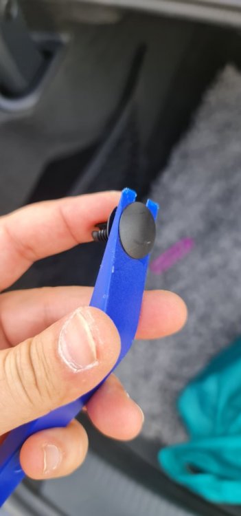

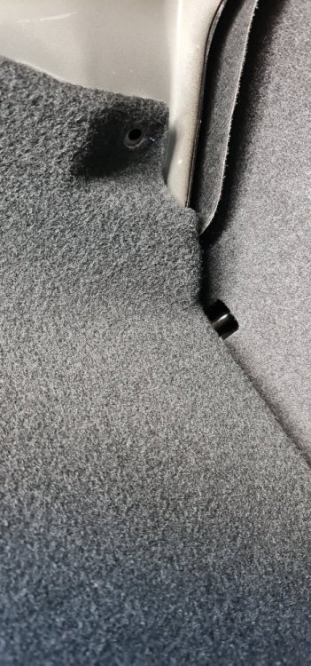

En mi caso particular yo no rompí esos que sujetan el asiento tire y salió sin problemas.. Ponerlo de nuevo me costó porque el isofix esos cosos de plástico medio que molestan.. Si los quitas ya el asiento entra lo más bien.. Con presentar los cinturones de seguridad te guían en posición se presiona y listo y luego se vuelven a colocar los isofix que a su vez hacen un clack atrás si presionas y sujetan al asiento esta muy bien pensado porque de esa manera hacen empotrado muy bien

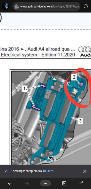

Lo que yo hice porque la verdad eso de el puente chino con ese plástico no se entiende nada. La cuestión es que en el pin 12 y en el 30 se juntan los que ya están puestos con uno y uno del cable naranja chino.. Corto y simple el cuento Tome el cable del chino y lo corte a la mitad pumba el puente los pines voló todo y me quede con 2 cables en la mano Uno naranja con violeta bi color y otro con naranja y marrón bi color Primera anotación... Estos 2 cables del chino son de alambre duro lo que te perjudica mucho al hacer empalmes en zonas tan reducidas y con los otros cables que son súper finos Dicho esto Se toman 2 cables finos normales de rgb esos que vienen 4 dentro de un cable blanco Se toman 2 trozos de uno rojo que será nuestro naranja y uno azul que será nuestro gris. Empalme a los cables chinos y estos como son más maleables lo que se hace es ir al sector de pin... En mi caso están ocupados Te fijas esos cables y con una pinza especial pela cable haces un empalme en T El empalme en T no corta al cable original sino lo que hace es pelarlo un poco al medio y ahí empalmamos los nuestros un poco de cinta aisladora se cierra y si te he visto no me acuerdo El otro cable q calculo es de video uno grueso negro va por abajo del asiento rumbo a la guantera Mañana veo de ponerlo hoy ya no tengo más tiempo
Me alegra oír que te ayude para eso comparto Mira hoy que como verás pasé el cable dije pues seguimos un poco más.. Ya conecte bajo asiento los 2 pines

Buen día gente aquí estamos me llegaron los adaptadores y con un poco de maña hice la coneccion sin problemas Lo que hice fue darle un poco de espacio lateral coloque el adaptador y el fusible y luego la tira rosa la sujete para que lo mantenga presionado con un poco de cinta de cable.. Si toca sacarlo ya quitando la parte rosa saldría sin problemas lo he probado Única cosa a tener en cuenta yo compre 2 modelos distintos de adaptador uno va y el otro no Porq es muy pequeño distinto tipo de fusible Aquí las fotos
