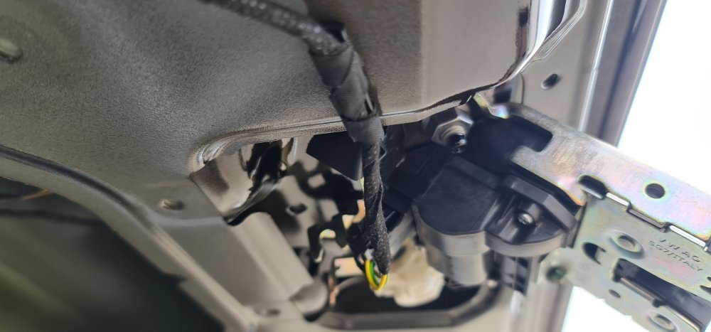

Ufff la salud primero.. Que te mejores y aunque la instales en unos meses yo te ayudaré eso no te hagas problema Ya se que parece tonto lo que voy a decir... El tornillo en cruz es diminuto y sin eso no sale nada de la tapicería.. 20 clips todo quitado y el maldito sujetaba todo y no me lo dejaba desmontar.. El mio está muy cerca de donde te da el capot con la cabeza veras que hay como una mano plástica solo del lado derecho si metes la cabeza desde dentro verás que escondido hay un tornillo sin eso no se desmonta nada Sino lo tienes ahí... Esta si o si donde esta el triangulo de baliza ese tiene 2 clips que solo los levantas y tiras y sale y ahí escondido lo veras... Yo lo vi en un 2018 Y yo confiado q estaría ahí y nada hehe Paso a paso esto va a salir.. Yo soy de tirar y hacer fuerza pero si hay cables y fusibles no Ya lo solucionaremos.. Animo! Y compra ese adaptador que lleva toda la pinta y no te preocupes por la parte rosa

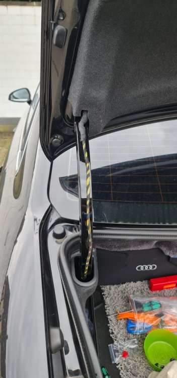

Con respecto a los asientos no importa tanto que no sean abatibles tranquilo que por eso ya veras que ahí el Berlina le gana en ese punto al avant.. Será fácil pasar cable al habitáculo eso ya lo tengo masticado y cero problemas luego el resto ya será todo lo mismo La guantera la desmonte 4 veces Cero problemas veras que es odioso por la cantidad de tornillos y tuercas pero sinceramente te doleran las muñecas pero cero cero problemas cero La manija a mi me costó horrores quitarla estaba clavada pero mal lo q hice fue poco a poco y muy suavemente darle con un destornillador fino y palanca desde dentro y desde fuera y salió el resto fue volver a armar todo lo quitado La parte de tapicería no se de que año es tu auto el mio es 2016 y tiene un tornillo cruz escondido en un lugar plástico tipo para poner la mano ya lo veras.. En los modelos nuevos ese tornillo esta donde va el kit de balizas yo me volví mono titi para descubrir ese tornillo con el diario del lunes todos sabemos yo tarde 30 minutos en encontrarlo. Tiras suavemente y sale toda la tapicería Te recomiendo el kit de pinzas plásticas porque hay una ideal para sacar los tapones plásticos de los laterales donde flexiona el capot
De Amazon compré 2 medidas de ese adaptador me llegan el jueves así que por ese lado voy a ir por ahí ya que desmontar todo el tapizado ya veras cuando pongas la cámara en si que en el Berlina es un dolor de huuuevos pero haciéndolo tranquilo va muy bien..

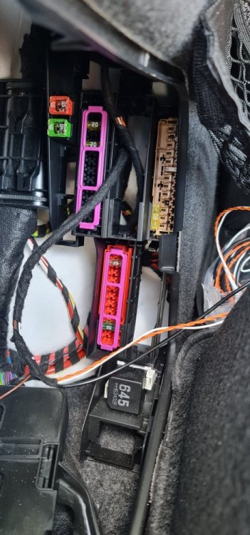

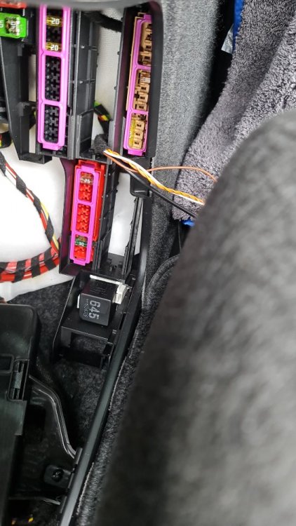

Recién volví al auto a la lucha y no hubo caso.. Lo que si saque de información es que ese módulo sale para atrás y lo pude aflojar de arriba y calculo q ahí haciendo presión saldría sin problemas.. Dicho esto lo que no hay lugar es para maniobrar y traérmelo para adelante porque esta el esqueleto negro.. Lo que estaría bueno es saber sacar el panel de costado para por ahí sacarlo al coso marrón y luego de conectarlo volver a ponerlo.. Porque ahí si hay como un hueco que ya se conecta con el maletero y con los asientos traseros.... Puedo preguntar algo que tal vez sea tonto..? No existe nada que se pueda poner de frente tipo un adaptador o algo que haga puente a un toma y este termine en un fusible que se pueda colocar sin más??
Pestaña veo pero si dices q sale para atrás no encuentro manera.. Hago presión sobre la fusilera marrón hacia atrás?
Okey voy a investigar un poco y vuelvo a intentar El cable de masa no tuve problemas despinte uno y lo enrrosque
