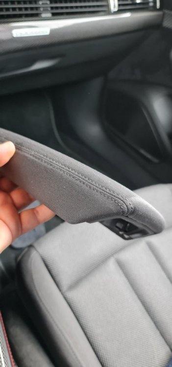

Hoy he cambiado los apoya cabezas por los regulables tanto en altura como para adelante y atrás son en cuero gris oscuro. Primero quiero explicar como se quitan los nuestros anteriores no he dado con ningún video o tutorial que me convenza y todos lo hacían desde la plaza trasera metiendo unas varillas o desarmando la parte plástica base y tocando dentro del asiento Lo mejor y más fácil es sentarse en el asiento de adelante y mirando hacia los apoya cabezas siempre hay que tocar el de la derecha en ambas plazas.. Lo que se hace es meter un dedo entre el asiento y la tapa plástica base y al tacto encontrarán como una rueda esa rueda plástica es como un botón hay que presionarlo hacia abajo con fuerza pero tranquilo nada del otro mundo.. Y mientras eso está apretado con la otra mano la metes por debajo del apoya cabeza y tiras para arriba y sale solo sin esfuerzo.. Así en ambas plazas ahora muestro una foto donde hay que meter el dedo -

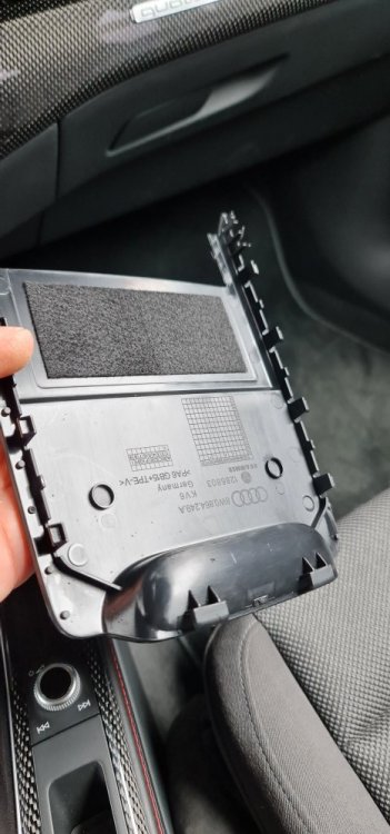

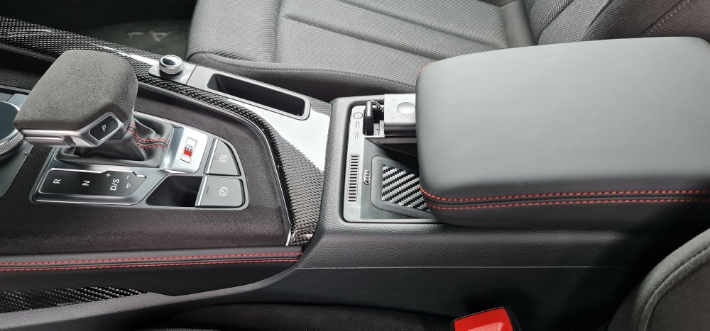

Lo que yo digo es que la parte eléctrica osea la palanca que conecta con tu coche trates de dejar la misma para evitar poner piezas distintas.. El pomo se quita muy fácil con un destornillador pequeño plano veras que tiene 2 pestañas las levantas un poco hasta que oigas un click y ahí tiras y te quedas con el cuero en la mano. Haces lo mismo en tu palanca la q está en el auto luego de desmontarla del auto y los intercambias vuelves a montar y el cuero de arriba pues pones el que en mejor estado este.. Sea el tuyo viejo o el que vino con tu nueva compra Desmontar es fácil.. Retiras el cuero superior q va a presión con 2 grampas.. Desatornillas el torx 20 lo retiras y tiras para arriba toda la palanca y saldrá palanca y cuero al mismo tiempo de una sola vez Para colocar es el proceso inverso Único detalle a tener en cuenta cuando coloques el pomo nuevo en tu palanca vieja cuando lo insertes debes oír un click sino lo escuchas estará flojo y si eso pasa cuando alguna vez quieras retirar tu palanca nuevamente y tires el cuero quedará agarrado a la consola y te quedarás solo con la palanca Click para desmontar.. Click para montar Cualquier duda o consulta aquí me tienes a disposición -

Exelente!!! Muy chulo el pomo en blanco también Se instala muy fácilmente.. Te recomiendo mantener tu palanca de cambios y solo cambiar el pomo Felicitaciones! -

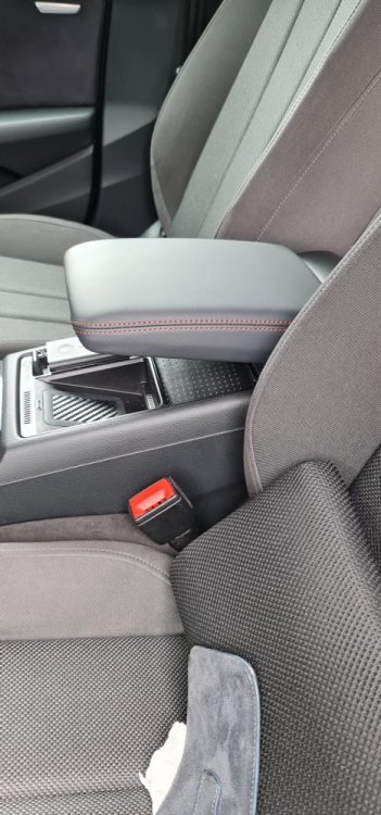

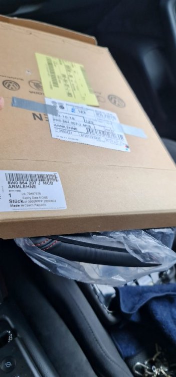

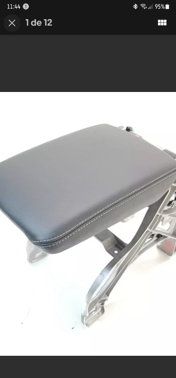

4G8881901A Creo que sería esta pieza.. Nuevos están cada uno arriba de los 250 euros Veremos que tal están los de ali sino vamos a por los originales -

Si es un muy buen lugar y siempre entregan rápidamente ahí compre varias cosas Tendrás por casualidad los códigos de los reposacabezas originales? -

Si.. Compre los de ali y tardaron un montón en llegar. Están en la aduana hoy me llego la carta Los pague 40 euros cada uno -

Perfecto Luis.. La semana que viene los retiro de la aduana y vemos como se instala.. Gracias por tu mensaje -

Yo creo que es correcto.. Y ese lugar solo trabaja cosas originales audi ahí he comprado yo.. Hablan inglés y alemán.. Le puedes dar tu número de vin osea el código de tu vehículo y mandarles un mensaje preguntando si es en cuero con pespuntes blancos Son muy recomendables en ese lugar muy serios
