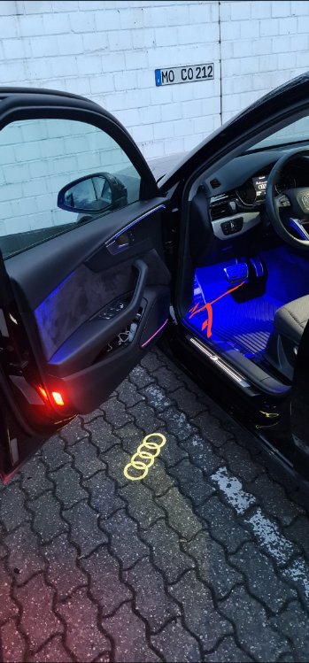

Luz ambiental salpicadero
Hernán Diego responde a Jonathan C de discusión en Infotainment Audi A4 B9

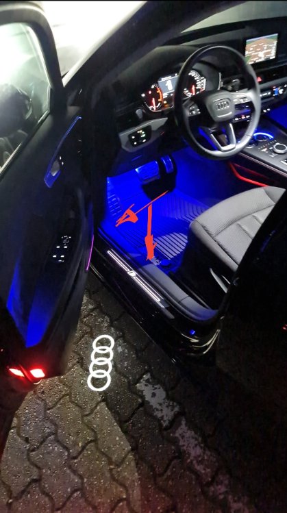

Yo tenia todos los leds blancos Un saludo -
Aquí te dejo el link a todos los módulos y tu te armas el combo que más te convenga https://www.carat-garage.de/index.php/shop-deutsch/audi/a4/a4-b9-8w/a4-b9-8w-bis-07-2019/a4-b9-8w-limousine-bis-07-2019/a4-b9-8w-limousine-ambientebeleuchtung-led-module-1877-html Son caros.. Pues si.. Son originales pues si.. Queda como original pues si -

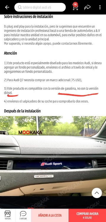

Yo lo que es leds he comprado en carat garage he comprado de distintos colores y he cambiado todos uno por uno los que traía el auto por la combinación que a mi me ha gustado más. Osea es poner y sacar leds sin más. Con respecto al del chino del salpicadero la tira Led del chino no es original por ende los leds originales audi no van bien pero las carcasas son muy simples de desarmar yo lo que hice fue limar un poco la parte interna de la carcasa negra para que el led audi entre mejor luego lo encintas y ya no se saldrá. Y la tira de fibra del chino va a ajustar perfecto ya q esta diseñada para esa carcasa. Carat garage y compras los leds originales del auto en el color fijo que más te venga en gana. Y repito todos los empalmes no son necesarios que sean enchufes originales del auto los enchufes lo importarte es que la corriente fluya. Como yo he comprado todo original en carat garage ya te vienen con los cables originales pero en los del chino yo me hice mis propios cables y puse tal cual como el baúl -

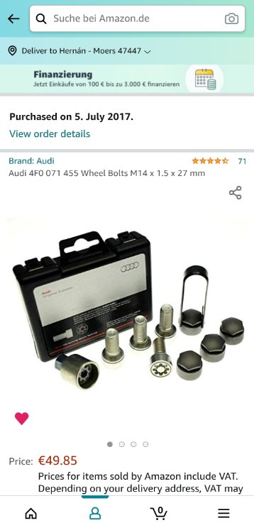

Hola buenas noches buscando buscando te encontré la pinza plástica original audi El número de serie es 8D0012244A Te paso la dirección de un vendedor oficial audi y Volkswagen aquí en alemania https://shop.ahw-shop.de/original-audi-vw-seat-skoda-abziehhaken-radschrauben-kappen-werkzeug-felgenschloss-8d0012244a El valor es 5 euros Espero te sirva un abrazo
Hola buenas noches encantado de ayudarte.. Los leds blancos de audi son simplemente dos cables uno corriente otro maza.. Los leds del chino son distintos a los que usa el auto por ende mi recomendación es desarmar la carcasa negra quitar el led y poner otro blanco del auto dentro si es que tienes sino deberías comprar 3 y los hay originales de todos los colores pero solo usas uno a la vez.. En este caso compras 3 iguales los 3 blancos o 3 azules o lo que quieras Yo los 3 del salpicadero los desarme Porq esa tira led del chino el enchufe de la fibra óptica necesita que entre bien bien hasta el fondo Porq al ser tan larga sino pierde potencia y no ilumina como corresponde Con respecto a los cables volvemos a lo mismo es simplemente corriente y maza Por ende mi consejo es robar corriente al lado conductor bajo pies y al lado acompañante bajo pies aquí 2 veces Los terminales los pones como tu quieras Porq no se necesita en absoluto nada original ya que solo pasa corriente te armas un cable similar al del maletero que Roba y reparte así haces lo mismo para el Salpicadero Pregúntame la cantidad de preguntas que necesites y las intentaré responder una por una.. A mi luis me ayudo muchísimo y es un crack total Gracias a el me anime y luego yo fui descubriendo y haciendo mi camino. El final es el mismo todo funcionando -
Hola me meto un poco Cuando uno hace todo de cero conviene usar todo original pero cuando uno usa solo 2 cables como ser el sistema blanco no es necesario nada de los tomas que usa el auto Lo que quiero decir es.. Por ejemplo si pones la luz del salpicadero yo lo que haría es desarmar el modulo del chino sacar el led y usar la carcasa poner otro Led blanco o de un color que te guste y armar un cable aparte con 2 conectores que te vengan en gana como ser los que lleva bajo pies esos tipo en punta.. Robas corriente dos veces del sector acompañante y uno del lado conductor. Cualquier coneccion que hacemos en paralelo le podemos agregar cualquier conector siempre y cuando se respete la corriente Yo cambie todos los módulos y adapte todos los cables para poner y sacar a antojo. La cuestión es q se prenda el modulo y vaya a la par de uno que luego lo podamos regular desde el mmi -
