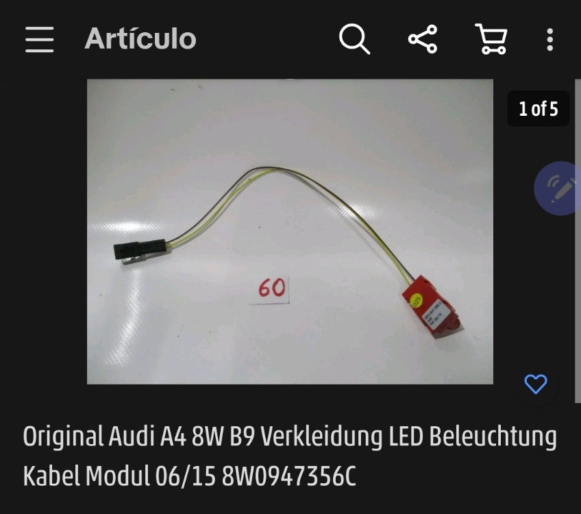

  10. Listo comprados los 3 negros código 8k0972994 Tu dices yo te sigo :)
  11. El blanco es el que me has comentado antes y ese marrón del extremo dices que va uno negro Y de eso que formaste se necesitan hacer 3 Vamos bien? Que compro los negros 8k0972994 en Ebay y los 3 blancos te los compro a ti? Saludos

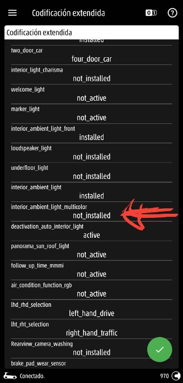

  12. Solo es cuestión de modificar 1 solo parámetro mira

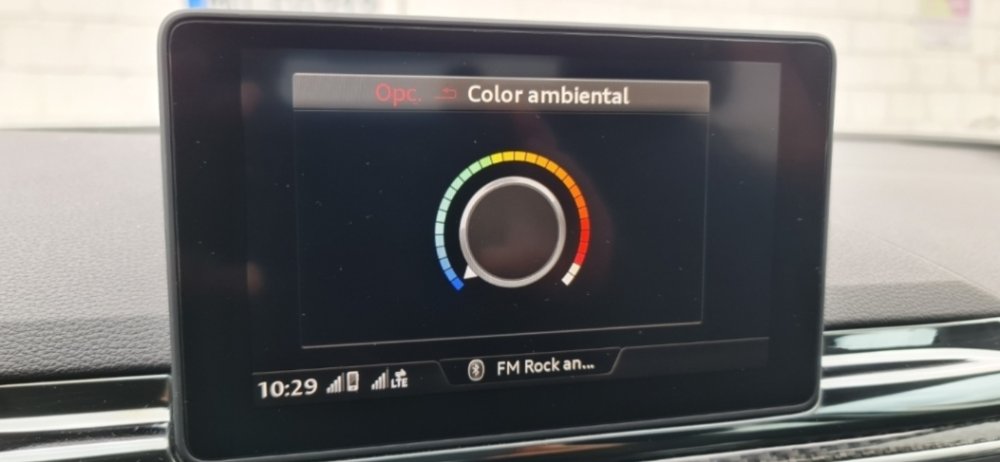

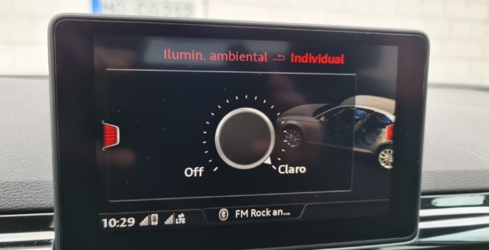

  13. Igual lo mismo, igualmente habilite por las dudas la versión full con odbeleven osea tengo rueda de colores y todas las zonas incluyendo Drive select en la parte de atenuar

  16. Aquí hay obviamente de todo y bueno te llega al instante y todo funciona.. Lastima que hablen alemán Hahaha

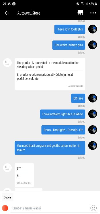

  18. OK... Bueno luego dime que te debo por las tomas

  21. Cuantos tendría que comprar... 3 como me respondieron anteriormente o 2?

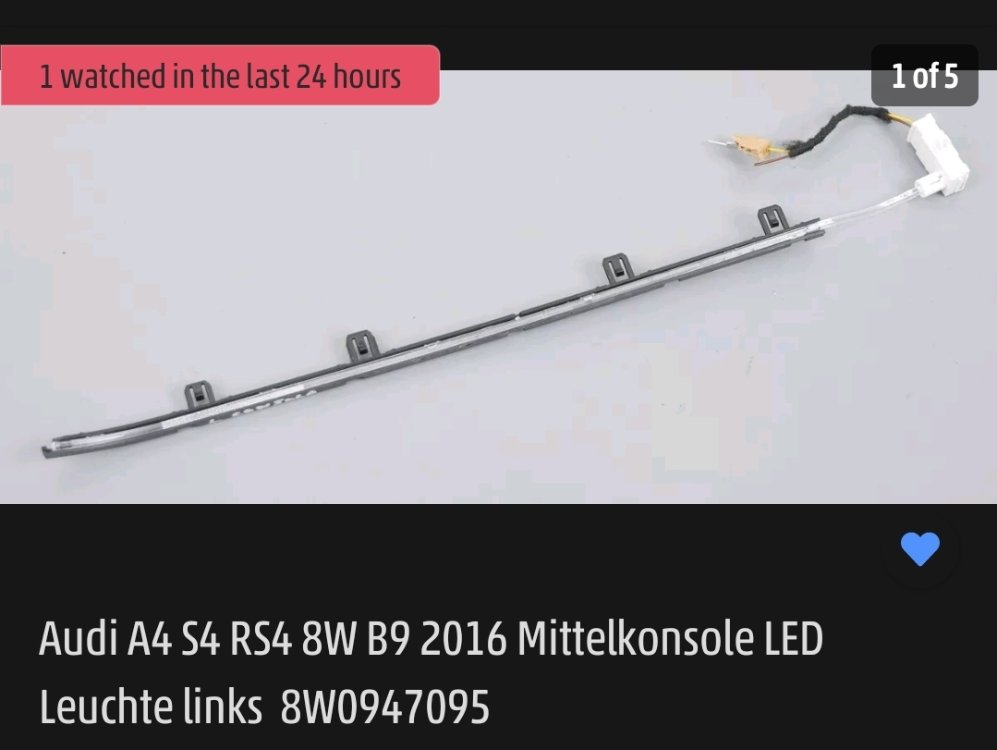

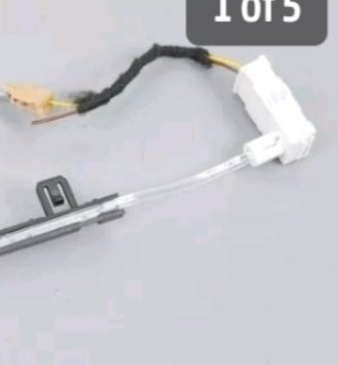

  22. Según la publicación dice lado derecho de consola 1...y el otro lado izquierda de la consola Uno lo puso más económico Porq muestra q un cable esta salido o arrancado Influye?? Compro ambos?
  23. Ahí te voy entendiendo cada vez un poco más Pregunta obligada El q lo vende vende el derecho y el izquierdo de la consola central... Con esos 2 alcanzaría para las 2 piezas del chino?? Si me das el okey los compro ahora mismo
