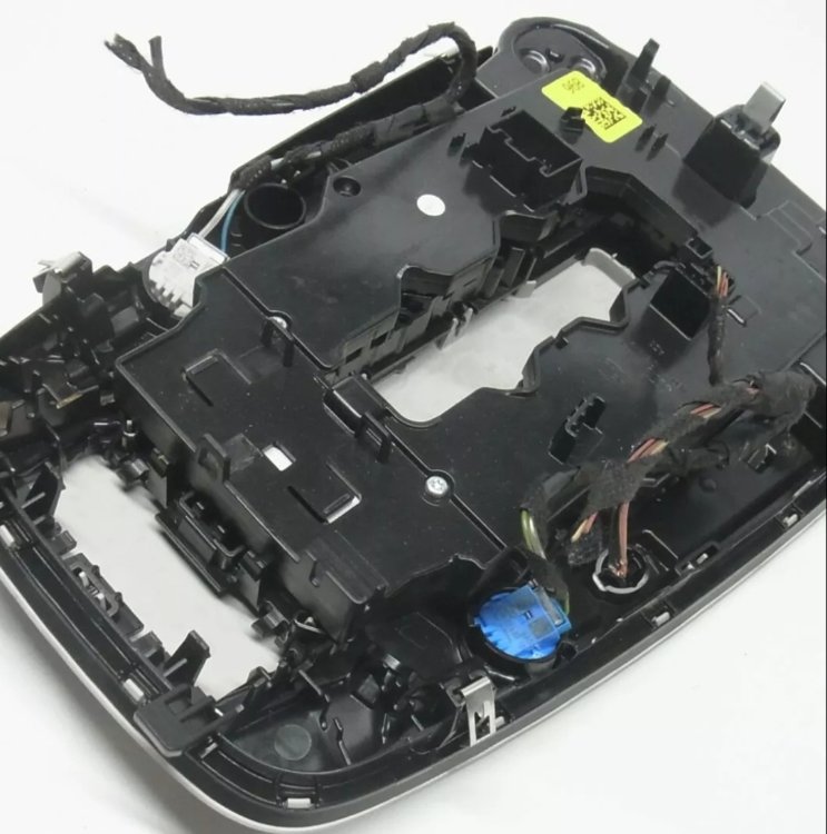

      Mañana lê tiro fotos para que veas los led, te mando 3 que ajusta en brillo de puertas y 2 que ajusta en brillo central que de esso solo tengo 2 que era uno de cada lado de lá consola y te muesteo lo que hay que cortar en El conector
  3. Este por ejemplo tiene pinta de que un lado va a una tira Led por su forma redonda y en el otro extremo tiene un conector exactamente igual al que tengo bajo los pies

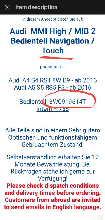

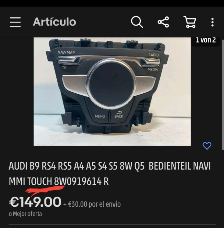

  5. Puse tu código y me aparece esto
  6. En Ebay muestran como una tira Led conectada a un conector en L claro si me los envías te los pago y dime como se hace la movida de que recortar etc.. El chino prometió en 10 días que me llega el paquete

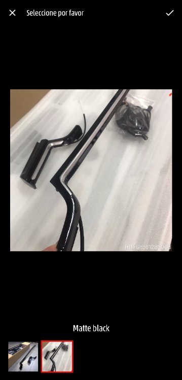

  8. Yo compre esto por si sirve de referencia pero es de lo que se viene hablando aquí creo.. Yo me tiro siempre a la piscina y luego vemos € 141,63 31%de DESCUENTO | Luz ambiente de coche para tablero de instrumentos, barra de luz LED negra brillante para Audi A4, A4L, RS4, S4, A5, S5, B9 https://a.aliexpress.com/_uuIdk7 Compre este Porq es el más rápido que envía a Alemania

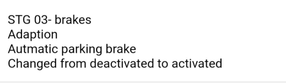

  13. Hola soy del foro del a4 b9 y la verdad es que no es complicado instalarlo y los beneficios son muchos, sinceramente es cuestión de tiempo y pasiencia y vas lentamente haciendo los pasos a mi me llevo 2 horas. Claro cuando uno ve fotos de medio auto desarmado da miedo pero esto es paso a paso y se divide en 2 sectores la consola central y la parte del reposa pie.. Desarmar es una cosa tras otra y todo va saliendo si sabes como ir haciéndolo cosa que no es tanto misterio.. Luego es poner 2 cables en 2 pins vacíos y 2 cables que van empalma dos o soldados.. Yo los empalme y forre en cinta de tela Una vez que usas este sistema no vuelves atrás... El auto para los que dicen no me di cuenta Porq nunca se va para atrás no es así El hold assist sirve para los 3 planos.. Inclinado hacia atrás, inclinado hacia adelante ahí te quiero ver, y en plano recto.. El auto no se mueve un átimo de su lugar y solo avanza cuando pisas el acelerador si alguien necesita ayuda con gusto Saludos
