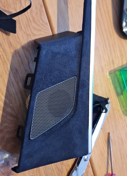

Así en las 4 puertas.. En las fotos parece gris claro pero es reflejo es más gris oscuro q hace juego con la puerta Es suave al tacto y quita ese aspecto a todo plástico -

Claro yo con la alcantara como la pasé un poco para atrás para que quede sin notarse el corte eso hace q ese espesor que es pequeño ya me lo sujeta mucho mejor Además queda muy bien... Tengo varios experimentos más pero no ando con mucho tiempo -

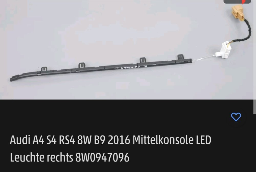

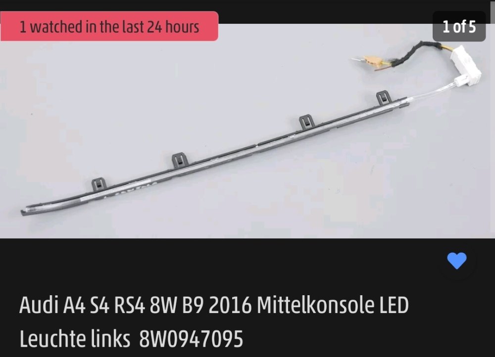

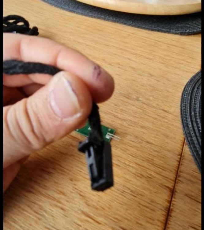

Lindo trabajo te has hecho amigo Te comento algo recién buscando en tu página de códigos encontré pero no se distinguir cual es el panel con Led del común.. Y si voy a la parte eléctrica el despiece muestra solo la tira Led y el conector No entiendo se compran por separado no viene todo junto panel y led montado? -
Luz ambiental salpicadero
Hernán Diego responde a Jonathan C de discusión en Infotainment Audi A4 B9

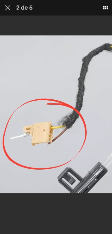

Mira aquí encontré una foto en Ebay... Se ve claramente la grampa guía el resto es plano a presión La que te marque con circulo tienes que deslizar la lateralmente levemente lo mismo para colocarla pon esa primera luego la mueves lateralmente hasta en castrar luego presionas clac clac todas -

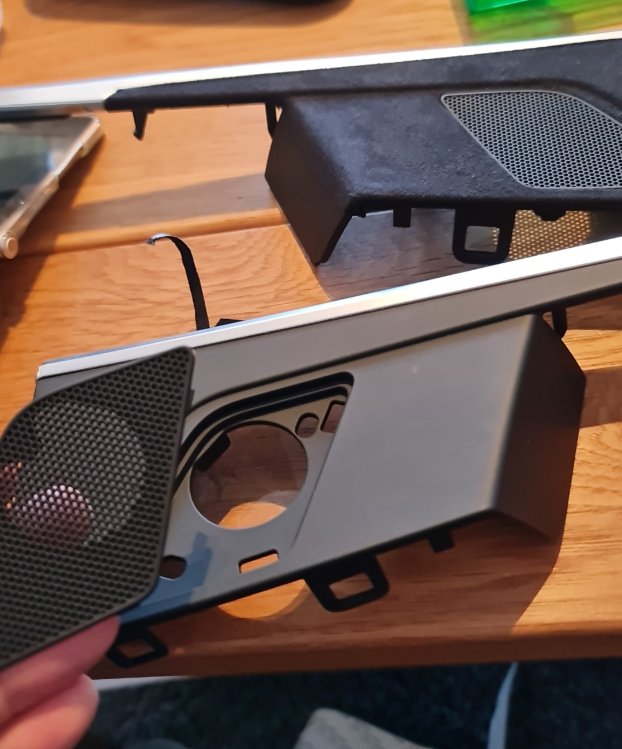

Exacto Mañana te saco fotos del lado de atrás de un aplique Repito no hay tornillos.. Cero Pero hay una grampa en L Es el mismo sistema que la parte de la puerta q es cosmética en gris Yo la saque para vinilar y una tiene una L guía misma historia con los pequeños -
El movimiento de esa guía en L es lateral para sacarla... El resto es todo grampas a presión de las típicas clac clac de audi -
Solo son grampas Lo que sí y no se como explicarlo pero es muy simple de hacer.. Una de las grampas es en L... Osea como que es una guía Si lo desplazas apenas con fuerza como que se mueve un poquito y ya sale todo con facilidad Hoy saque las 4 y le puse a las 4 alcantara.y el enrejillado del parlante va a presión sale sin fuerza -

Y tengo otra alcantara más gris claro para la parte más grande del panel.. Eso lo voy a poner al final de todo Porq al estar meta desarmando todo no quiero ensuciar Mañana te saco buenas fotos puse las 4 manijas esa parte plástica la cubrí en alcantara Muy fácil de hacer Porq es fácil de extraer ese mini panel sale con la mano las grampas -
