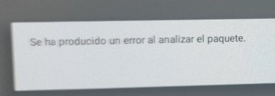

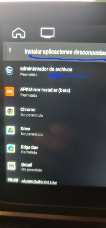

  5. Hola como estas... Me podrías explicar lo del Canbus q te refieres porque no te entendí... Yo conecte y luego en la pantalla puse a4 en Canbus y ahí lo dejé digamos. Tiene pinta q algo mal configurado esta por eso pedí pantallazos de configuración y no vi como lo llevan los demás.. Vi videos en Internet q al configurar erróneo pierdes la rueda o mando original y cambiando lo vuelves a recuperar pero yo toque varias veces y no di en la tecla de ahí q pienso q puede haber un pin o cable mal. Es q no se q opciones tocar como para probar. Esta pantalla trae distintas las opciones y trae un montón más. Si me das una mano te lo agradezco Con respecto al carcar ojo.. 2 cosas, no necesita root Porq yo no la tengo rooteada y funciona, las opciones de desarrolladores la tienes q desbloquear y luego accedes a la opción de aplicaciones desconocidas. Con respecto a llevarlo continuamente no se si da, yo lo estuve probando y no me termina de convencer porq es básicamente un Android auto.. Es cuestión de ver como uno lo usa y listo.. Yo ni bien arranca puse q me cargue los radares flotantes del Blitzer y solo carga panels y el de mandos táctiles en segundo plano y q me abra deezer,,, pongo la música y ahí decido q poner o carcar o maps o sygic etc.. El carcar no lo veo como un launcher como puede ser el vivid o el id7.. Esos son más launchers el carcar es una app muy bien configurable pero una app

  7. Prueba abrirlas nuevamente cuando las abres... Osea dos veces seguidas o prueba en tu móvil. A mi en la nueva lo hace perfectamente,,, fijate si le has dado todos los permisos. Igualmente si te funciona con carcar pues para adelante con esa... El carcar puedes ponerlas a pantalla completa o con las etiquetas abajo para hacerle gestos.. En pantalla completa 70 y 30 de ancho queda de lujo.

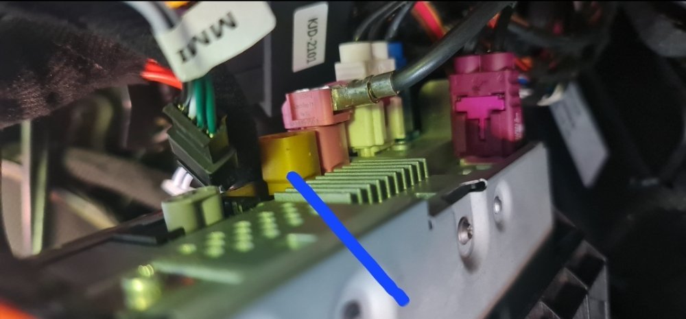

  8. Estoy convencido q algo de eso hay... El finde desmonto la guantera Se podrá doblar algún pin algo de eso como fue el caso de el ustedes? Gracias

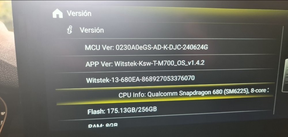

  9. La verdad las velocidades de estas pantallas en comparación a los mmi y a las pantallas de hace no mucho tiempo atrás es el día y la noche.. Vuelan Y usando el Launcher de serie en ui3 parado solo con Panels y el simple control es más rápido q con el carcar launcher y mucho mejor a nivel velocidad y como el panels trae doble.. Lo voy a usar así... Ahí ya es en gustos La mía es 680 y hay 685 yo no la conseguí directo de fabricante así q fui por la 680 es un avión Abrazo Me falta resolver lo del video del mmi pero eso es coneccion q algo hice mal yo.. Pero anda todo Porq lo veo desde el fis.. Radio Bluetooth Internet todo.. Algo quedo flojo un pin algo Cuando desarme veré.. Q es un tiempo q no tengo estos días....Lo otro lo voy viendo mientras manejo sino no ni eso

  18. Estuve viendo y el mmi anda bien lo q hay es algun falso contacto q no me da acceso al video y a la ruleta... Con tiempo voy a desarmar y ver bien. Había quedado el tema del launcher probé el carcar launcher y es como el Android auto pero más rápido fluido y más configurable. El panels trae también la posibilidad de juntar dos apps y las lanza instantáneamente lo cual al ocupar toda la pantalla es hasta mejor que tener el carcar launcher.
