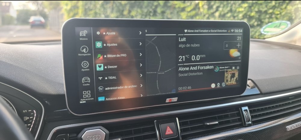

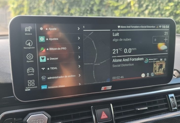

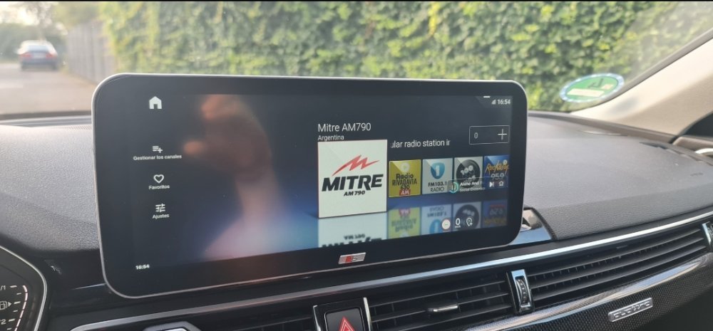

  16. Hola hoy recibí la pantalla nueva la veo bastante parecida estéticamente a la tuya tu dirás si así es. Aquí les pongo unas fotos recién llego el paquete

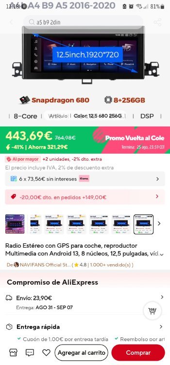

  18. Al hacer la compra donde dice x1 tiene flecha arriba y abajo para subir la cantidad

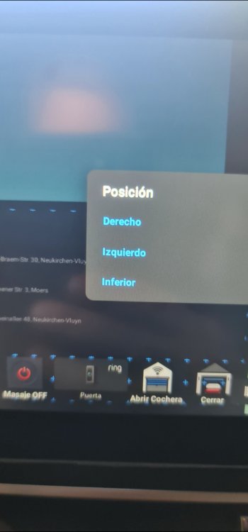

  23. en la mia cuando aprieto sobre android me pide un password y me entra a un menu oculto has probado de apretar sobre donde dice android 14 ,, la mia dice android 10 pero es el mismo sistema de menues te digo porque es tal cual como la mia ,, si lo cambiaron pues no pierdes nada es un dedito hahhaha abrazo

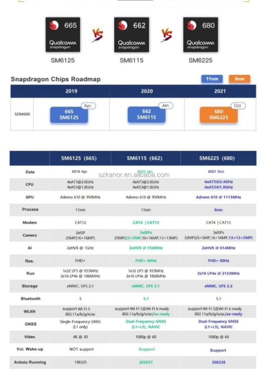

  24. Te puedo dar un consejo ,,, yo no compraria la mas economica de esa lista con 4 gb de ram ,, yo veria una de 8 gb de ram ,, y luego si deseas economizar puedes poner poco espacio interno de capacidad que sea lo que sea q traiga en ese apartado iras sobrado pero en memoria atacaria una con 8 yo vivo en aleamia y no te puedo indicar nada sobre madrid pero mas de un chico por aqui te dira donde o como. igual no es tan complicado y estamos aca si tienes mas dudas abrazo
  25. Para entrar a tu menu de fabrica debes presionar sobre donde dice Android 14 ,,, lo que no se es tu password ,, el mio con esa configuracion eran 6 veces 6 ,,, 666666 Luego ahi puedes modificar la primera imagen de inicio estatica segun recuerdo.
