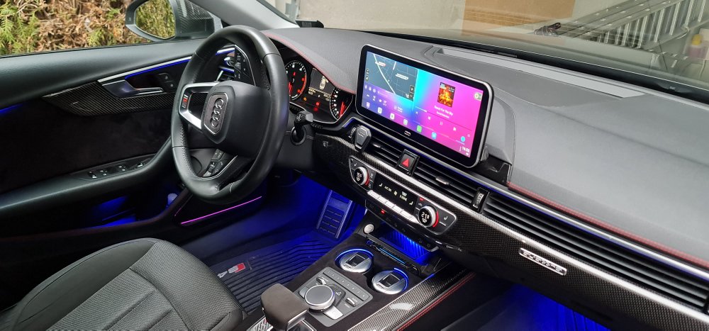

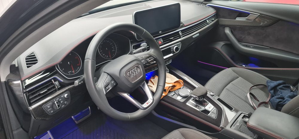

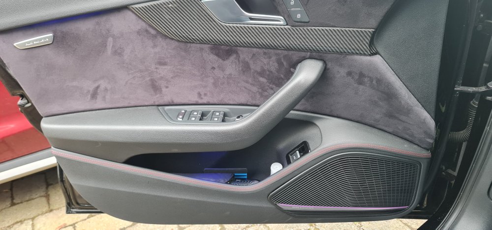

Yo puse casi todo azul excepto los parlantes en ese rosa que da un contraste muy bonito luego puse las 4 manijas internas en rojo y ahora para completar puse rojo los cinturones de seguridad. Me base mucho en el color del aire acondicionado y las agujas y puntos tipo el freno de mano. El auto en sí usa blanco azul y rojo y fui para ese lado para darle un todo y que no desentone y los parlantes tenía q ser ese toque distinto pero único para q no se arme un descontrol de colores Seguramente no me supe explicar pero bueno al menos lo intente -

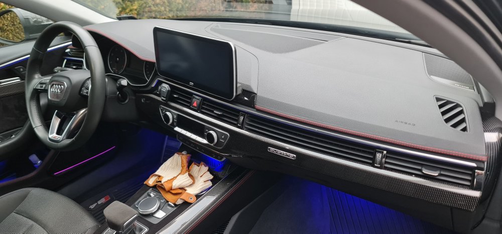

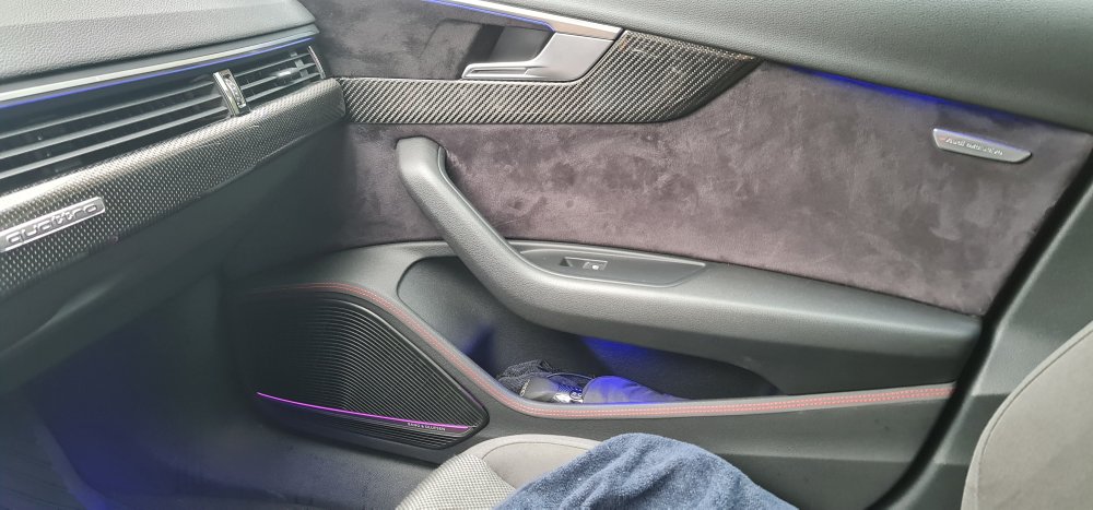

Muy bien... Ya mostrarás como te quedan recién saque unas fotos pero de noche es difícil aunque aquí algunas -

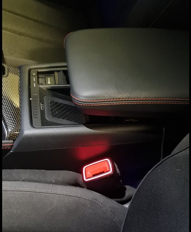

Estos son tal cual como yo compre con alimentación vía tira Led Tal cual así... Estos son ideales para los que llevamos luz blanca ya que ese capuchón marrón se pone dentro el Led que uno le de la gana yo puse 2 rojos que tenia de carat garage y van perfecto -

Claro... Lo q se hace es un cable en Y que robe corriente tal cual como se hace en el maletero. Se toma corriente desde debajo del asiento donde está el plafon y de ahí al cinturón.. El Led se compra aparte del color que uno desee con un capuchón y listo. Eso lo q hace es inyectar luz a la tira led. El q trae plus pues es Plug and play es encastrar y robar corriente desde debajo del asiento y ya trae los cables -

Mi caso es con luz blanca lo q hice fue alimentar una tira Led con un Led rojo. En su momento lo pague 110 euros pero en este momento no está disponible el cual yo compre hay otros 2 vendedores que venden para las 4 y por ende el precio esta el doble ya q son 4 piezas. Igualmente paso los links y obvio si sale nuevamente el q yo compre lo posteo, ahora paso 2 de los que lo están vendiendo en PACKS y seguramente saldrán más vendedores esto es relativamente nuevo -
