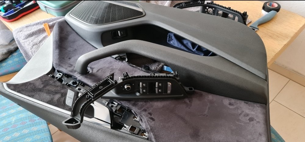

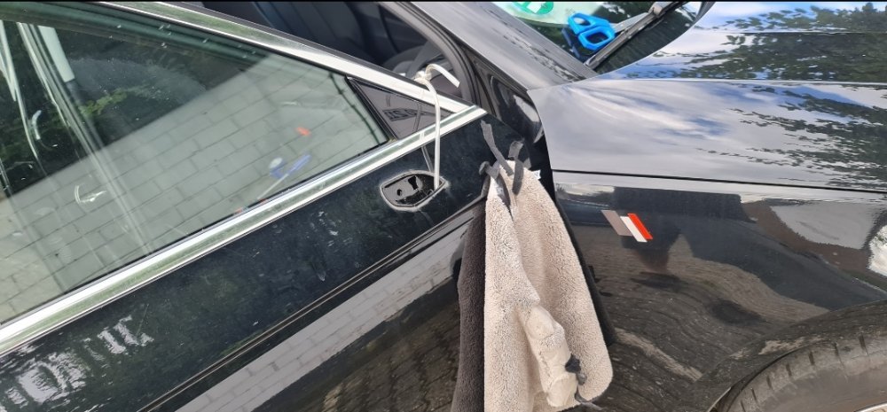

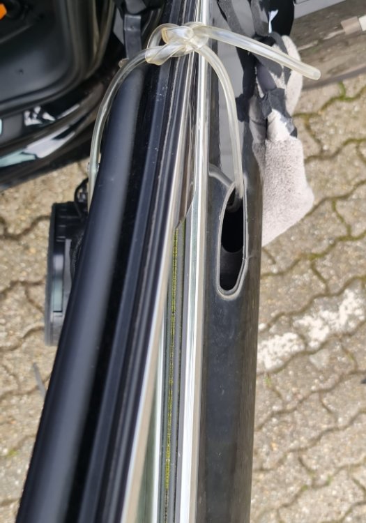

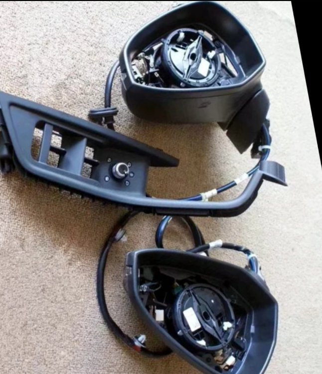

Es realmente simple. Mi único consejo sería que controlen bien bien el cable tipo de freno de bicicleta que va a la manija que es el que le da tensión para que vuelva a su lugar que quede bien puesto sino la manija queda floja y no se podrá abrir la puerta desde adentro pero de afuera siempre se van a poder abrir así no qué no hay riesgo alguno y hagan de a una las puertas. Si quedara mal la manija basta con desmontar nuevamente y colocar bien el tensor que tiene una posición de traba y listo. Es muy simple y luego que hacen 1 puerta las otras las van a hacer super fácil y le toman la mano emceguida.
A ver si sirve este video de referencia

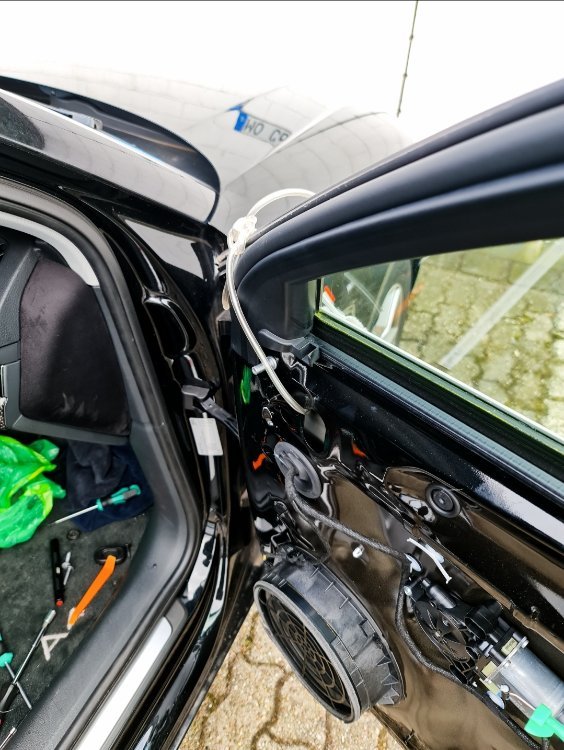

Las puertas tienen 3 tornillos torx Uno debajo del apoya brazo y los otros 2 debajo de la moldura embellecedora. Luego quitado esos 3...se hace palanca suavemente con una cuña plástica desde abajo para poder meter los dedos y se va tirando hasta escuchar los clacs... Cuando esta suelto sale hacia arriba por unas guías. Y luego que lo desplazaron hacia arriba ahí verán q esta sujeto por 1 o 2 cables q son los de audio y los de la central. Se correr los clips y te queda en la mano. Y se coloca igual pero a la inversa
Yo recomiendo comprar los encastres plásticos tipo 40 en una bolsa y listo. Queda de lujo y cero riesgo de nada. Con la guía es muy fácil rayar el plástico. Bueno no incisto más con el tema Me pongo pesado Hahaha Abrazo gente
Cuando lo ves desde adentro hacia afuera se pueden poner bien bien ajustados sin dejar nada colgando piensa q un cable en movimiento tiende a aflojar terminales eléctricos no es muy seguro q digamos y sinceramente quitar el cubre puerta es 90 segundos por reloj... Son 3 tornillos y tirar y sale Con el cubre puerta en mano desconectas 1 o 2 cables dependiendo si son traseras o delanteras y listo Y a la inversa... Al poner es 2 cables luego a presión y luego 3 tornillos super simple Lo q se estropea de tanto poner y sacar son los 8 sujetadores a presión pero con todo terminado pones los 8 nuevos sin usar y queda mejor q de fabrica y valen centavos
Hola me alegro que fuera lo del fusible y que lo pudieras solucionar.. Bueno con lo de la puerta yo prefiero desmontar el panel que sale muy fácilmente es verdad q con la guía se puede hacer pero el cable queda suelto yo lo hice con una puerta y luego las otras 3 preferí desmontar panel y luego desmonte el qye había hecho con guía y sinceramente queda mal y suelto y con el panel sobre una mesa lo fijas y colocas bien lo encintas prolijamente y queda como corresponde Mi consejo es quitar el panel y trabajar sobre una mesa prolijamente hacer los empalmes y tapar bien los plafones rojos para que iluminen más

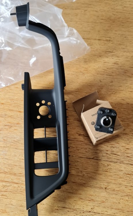

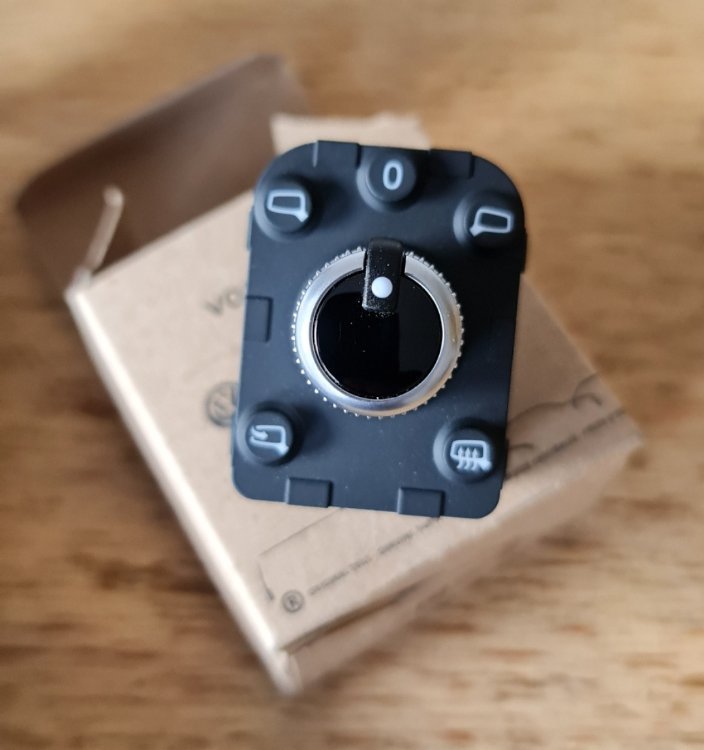

Ten en cuenta que existen 3 tipos de vidrio aparte de que se oscurecen 1...Flat 2..comvexo 3..comvexo más punto ciego aumentado Yo puse la opción 3 y las referencias son estas 8W0857535H 8W0857536H -

La 3 al ser la low Osea la más baja lamentablemente habría que cambiarla ya que no puede hacer este brico. La 5 que viene con los calefactables por lo general esa puedes aprovechar y agregarle los plegables La 7 le puedes agregar los espejos que se oscurecen, el ángulo muerto y la apertura keyless osea sin necesidad de llave que no se si lo mencione antes. Yo pase de la 5 a la 7 para hacer los espejos oscurecidos pero la llave sin contacto en mi caso no la quise poner Porq soy más chapado a la antigua con respecto a seguridad del auto. Espero quede claro y como siempre cualquier duda doy una mano No tengan miedo en este brico Porq es súper simple de hacer Si tuviera que dar una recomendación es compren de antemano los clips de las puertas Porq siempre alguno va a quedar más flojo y para evitar grillos yo en mi caso cuando vi que termine todo los cambie todos por nuevos compre para las 4 puertas y los cambié todos. Eso está en cada uno.. No valen casi nada y lo dejas de fabrica a nivel presión de clips por ende cero juego de piezas Yo retapice por alcantara puse las manijas rs le puse las luces de otros colores le cambie los espejos y le cambie los vidrios por los q se oscurecen más las luces de apertura y los estribos sline. Osea abrí los paneles 2005 veces hehe pero si le cambias al final los clips queda original y aquí no ha pasado nada Abrazo a todos -

Pasando en limpio así a la gente le ayuda y le aclara porque veo que queda sin entenderse Las 3 centrales de la puerta con respecto a sus características El penúltimo dígito del número de pieza es importante aquí. Debe ser "5" o "7". Desafortunadamente, "3" no es capaz y debe ser reemplazado. Aquí hay algunos ejemplos para la puerta del conductor: 4M0959793 = un "7" - por lo tanto apropiado 4M0959593 = un "5" - por lo tanto apropiado 4M0959393 = un "3" - por lo tanto NO es adecuado y debe ser reemplazado 8W0959793 = un "7" - por lo tanto apropiado 8W0959593 = un "5" - por lo tanto apropiado 8W0959393 = un "3" - por lo tanto NO es adecuado y debe ser reemplazado Aquí hay algunos ejemplos para la puerta del pasajero: 4M0959792 = un "7" - por lo tanto apropiado 4M0959792 = un "7" - por lo tanto apropiado 4M0959592 = un "5" - por lo tanto apropiado 4M0959392 = un "3" - por lo tanto NO es adecuado y debe ser reemplazado 8W0959792 = un "7" - por lo tanto apropiado 8W0959592 = un "5" - por lo tanto apropiado 8W0959392 = un "3" - por lo tanto NO es adecuado y debe ser reemplazado
