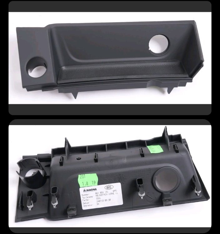

Tengo un montón que uso para experimentar que compro en desguaces y una vez que la tengo clara como viene la mano desarmo mi auto y uso uno original sin usar... Yo lo llamo el costo de aprender ya que no hay mejor libro o video que verlo y tocarlo con tus propias manos Lo q termina llendo al auto es original nuevo inmaculado y lo demás lo consigo barato de batalla para practicar Lo q necesites saber vamos viendo Esta es solo la caja de manijas y plafones -

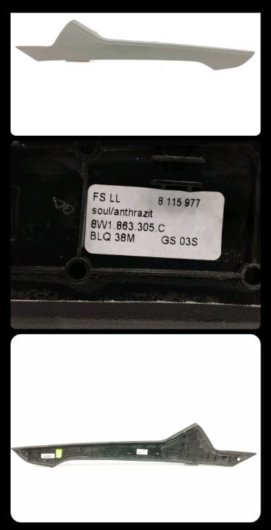

Como estas bueno fui a la caja de los plafones y manijas como te prometi y bueno tengo fácil 20 para explicarte como funciona y cada duda q tengas lo vemos punto por punto para no hablar en el aire aquí unas fotos como verás va encastrado el cuerpo a la manija delantera la del botón -

Hola se desconecta de atrás y el botón en si mismo no influye en nada para desmontar la manija. Quitas el conector y ya con el panel suelto la manija no juega ningún rol con el panel porque van encastrados mañana busco en el sótano si tengo algún panel con orificio de conductor y vemos... La manija no depende del botón el botón va al panel -
