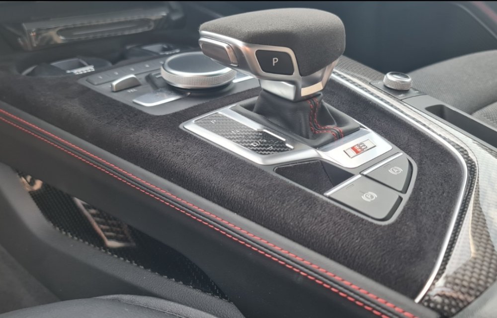

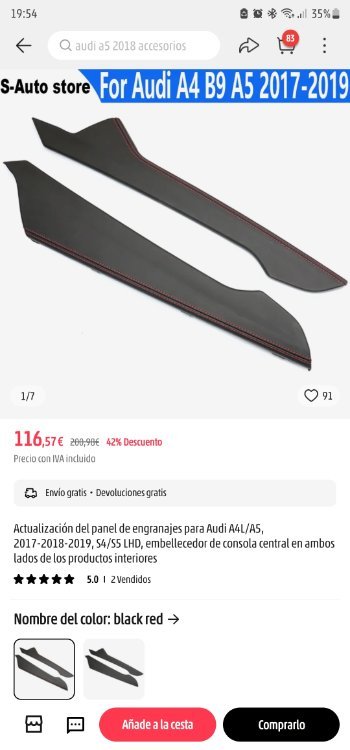

Para armonizar cambie a gris Volante, palanca a gris alcantara, pomo, laterales y reposabrazos Y listo se te acomoda sola la vista -

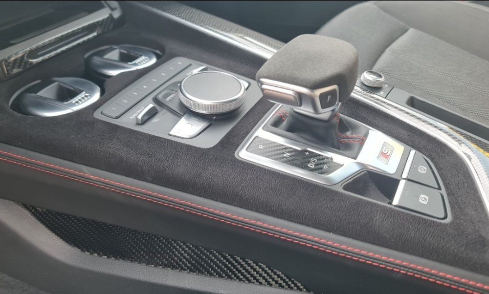

El pomo también es fácil de cambiar es quitar la palanca y desde abajo trae una traba se suelta y sale y se pone el nuevo con distinto colo y pespuntes Tanto el reposa como el pomo compre los del rs originales El reposa lo pague alrededor de 170 euros y el pomo alrededor de 80 en un negocio oficial de repuestos audi aquí en alemania -

Abrazo y no todo tiene q ser simétrico.. Porq si lo haces asimétrico pasa a ser más original un abrazo grande -

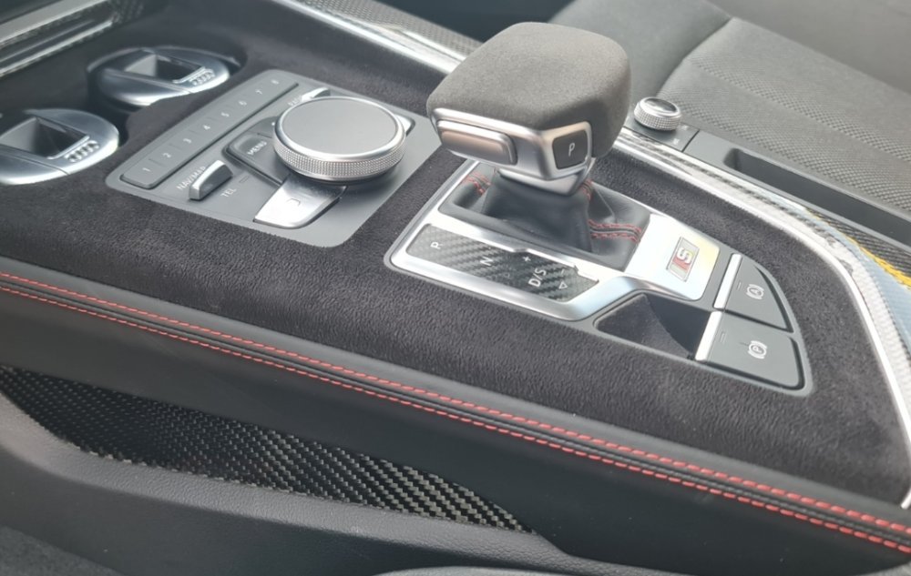

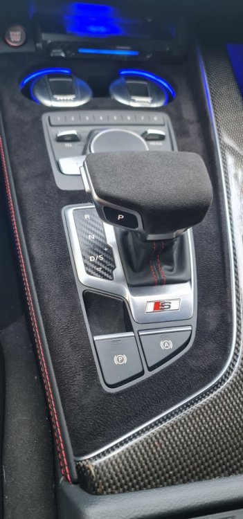

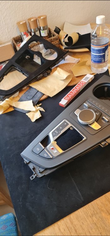

Yo lo que hice fue que cuadre la zona central.. Osea puse los laterales con pespunte rojo.. El pomo de la palanca automática en pespunte rojo y el reposa brazo igual.. Por ende al tener 3 cosas iguales y centradas crea armonía Es una opinión -

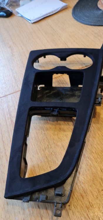

Hola amigo gracias por los cumplidos... Mira los laterales debes remover la consola central y el cajón del encendido porque en la punta van encastrados de un sector creo recordar del lado conductor el cajón con el lateral conductor. Osea te recomiendo desarmar la consola y luego deberás meter los dedos por debajo del cajón con 1 mano y con la otra vas tirando del lateral sino lo romperás. Para el armado luego es a la inversa vas primero al lateral y el cajón y último la consola -

La combinación alcantara con la palanca de cambios a mi gusto le da un aspecto distinto porque siempre me dio la sensación que el auto venía con demasiados acabados en plástico Bueno no los molesto mss6 Abrazo -

El móvil muchas veces la foto la muestra como gris otra como negra pero es NEGRO. Lamentablemente soy pésimo para tomar fotos pero es negro creo q en una se ve claramente -

Solo aclarar que yo la mía original del auto no la utilice por miedo a que saliera mal el experimento y lo rayaba o algo por el estilo,, compre esa parte en un desguace la tapice y la puse quitando la mía q venía de fabrica.. Si el día de mañana ya no la deseo así cambio una por otra y listo pero me gustó tanto que sigue ahí y queda una locura Abrazo
